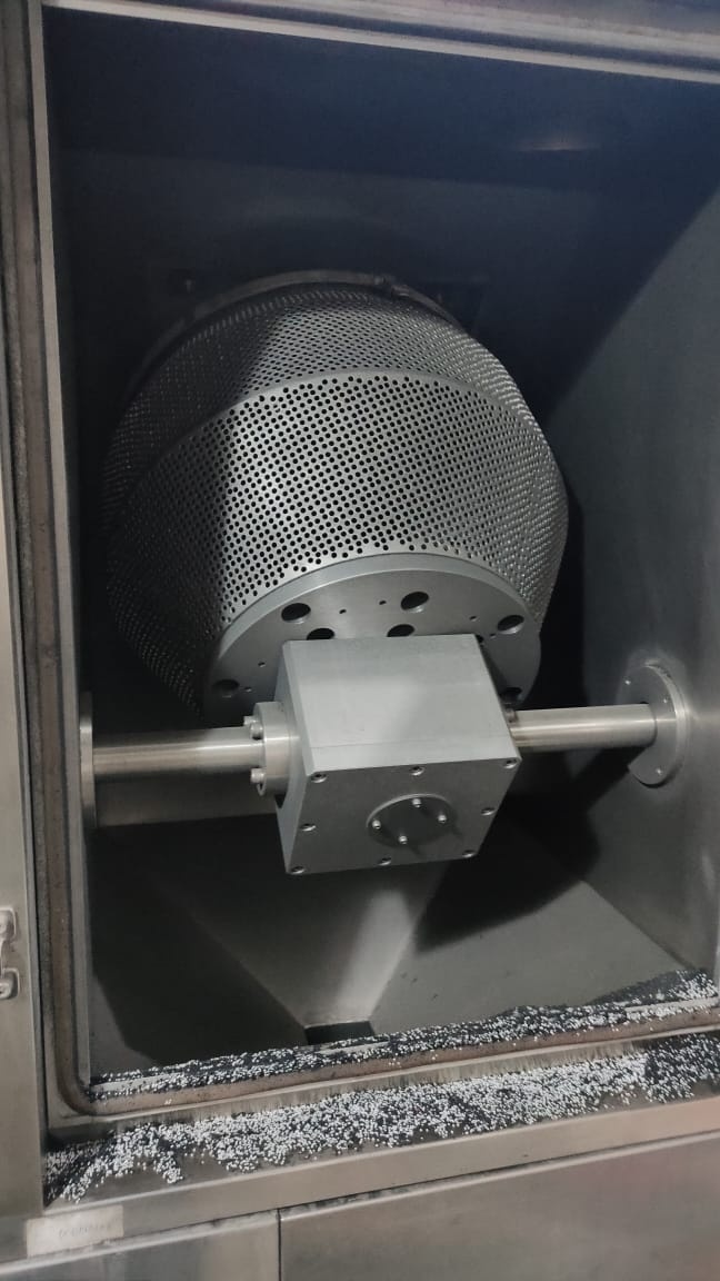

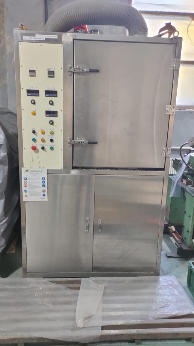

Криогенная машина для удаления облоя
Год производства - 2010
Состояние - отличное, мало эксплуатировалась
Тип - дробеметный (пластиковая дробь + жидкий азот)
Исполнение – кабинетное.
Предназначена для удаления облоя с резинотехнических и силиконовых изделий в среде жидкого азота и при помощи поликарбонатной дроби (гранул). Подходит для обработки  изделий после процесса литья или прессования - кольца круглого сечения, различные уплотнительные изделия, прокладки, втулки, колпачки, патрубки и др.
Удаление облоя происходит благодаря  комбинации «жидкий азот – поликарбонатная дробь». Подлежащие очистке резинотехнические изделия загружаются в барабан. Происходит подача жидкого азота во внутрь вращающегося барабана. Воздействие азота делает облой хрупким и ломким, а «выстреливаемые» при помощи турбины-нагнетателя поликарбонатные гранулы  разрушают  облой и заусенцы, при этом не повреждая сами изделия. Дробь и частицы облоя попадают в вибрационный сепаратор, разделяются и накапливаются в контейнерах. Далее дробь вновь подается во вращающийся барабан. Поликарбонатная дробь используется многократно. Размер дроби подбирается индивидуально.
