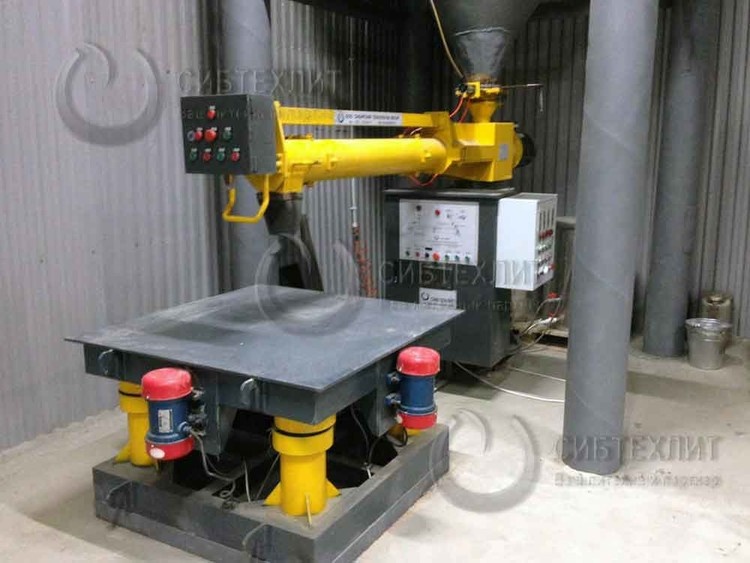

Смеситель непрерывного действия S243/S245
Обновлено 20.02.2024 199618
Смеситель непрерывного действия поставляется в комплекте:
  • Контур подачи жидких компонентов (шестеренчатый насос для смолы с преобразователем частоты, мембранный насос для катализатора с преобразователем частоты, клапана для возврата жидких компонентов в ёмкости при прекращении смешивания, форсунки распыления жидких компонентов в перемешивающем рукаве);
  • Шибер-дозатор для подачи различных комбинаций смеси (100% свежий песок, 100% регенерат, смесь свежего песка и регенерата в установленной пропорции);
  • Подогреваемые емкости для жидких компонентов (опция);
  • Шкаф управления на базе програмируемого логического контроллера (PLC) с сенсорной панелью ввода данных по расходу связующего и катализатора;
  • Пульт управления, закрепленный на смешивающем рукаве;
  • Датчики уровня песка.
Любой смеситель может комплектоваться
, предназначенным для уплотнения смеси, при этом запуск вибростола будет осуществляться с рабочей панели смесителя.
