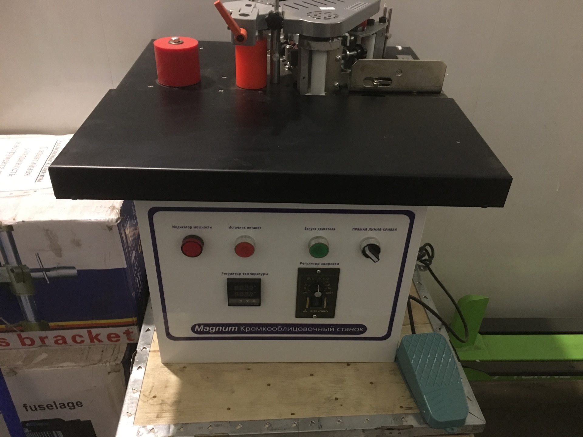

Ручной кромкооблицовочный станок Magnum 50 с автоматической подачей кромочного материала. Предназначен для облицовывания деталей с прямой, круглой формой, а также с внутренними и внешними радиусами криволинейных заготовок.
В качестве облицовочного материала применяют ленту из ПВХ, АБС, меламина и натурального шпона шириной от 10 до 50 мм и толщиной от 0,3 до 3 мм.
Два режима работы гильотины: автоматически при приклеивании прямых деталей через концевик, принудительно через педаль при криволинейных деталях.
Область применения кромкооблицовочного станка Magnum 50
Кромкооблицовочный станок Magnum 50 нашел широкое применение на любых мебельных производствах. На крупных мебельных производствах используется в дополнение к более производительному кромкооблицовочному оборудованию. Прекрасно зарекомендовал себя для оперативного исправления дефектов нанесения кромочного материала. Используется при облицовывании малогабаритных и крупногабаритных криволинейных нестандартных заготовок.
Технические характеристики
| Параметр | Значение |
| Ширина кромочного материала, мм | 10– 50 |
| Толщина кромочного материала, мм | 0,3 – 3 |
| Рабочая температура, оC | 120-220 |
| Скорость подачи кромочного материала, м/мин | 2-6 |
| Объем ёмкости для клея, мл | 600 |
| Время предварительного прогревания перед использованием, мин | До 10 |
| Напряжение питающей сети, В | 220 |
| Мощность, кВт | 0,75 |
| Габаритные размеры, мм | 500х500х500 |
| Масса, кг | 30 |
