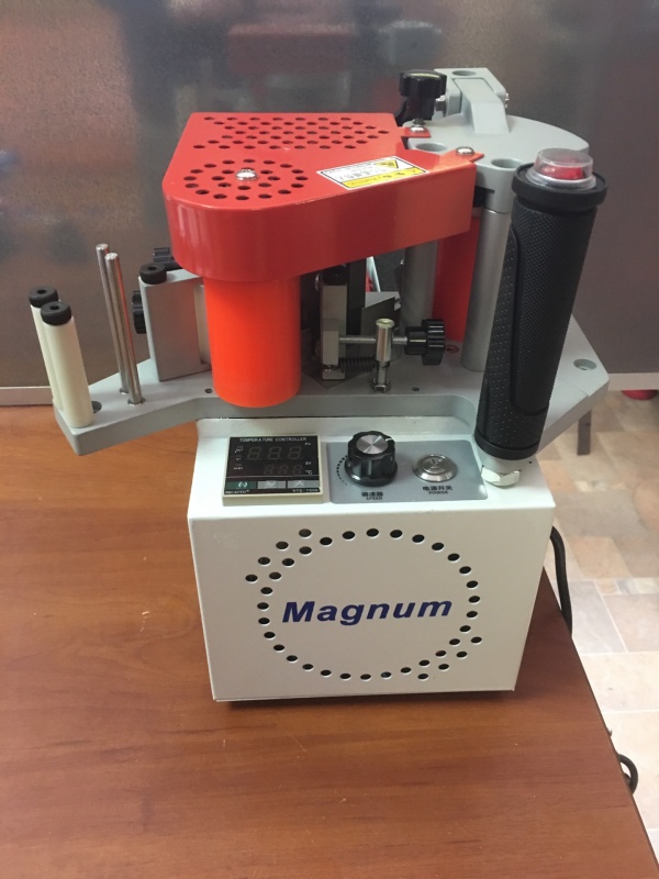

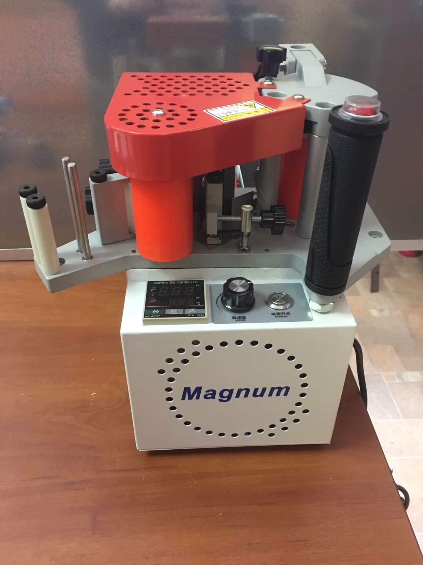

Ручной кромкооблицовочный станок Magnum 60 с автоматической подачей кромочного материала. Предназначен для облицовывания деталей с прямой, круглой формой, а также с внутренними и внешними радиусами криволинейных заготовок.
В качестве облицовочного материала применяют ленту из ПВХ, АБС, меламина и натурального шпона шириной от 10 до 60 мм и толщиной от 0,3 до 3 мм. Станок оснащен 2 клеенаносящими роликами, что позволяет наносить клей не только на поверхность кромочного материала, но и на заготовку. Это позволяет избежать брака при работе с деликатными кромками.
Область применения ручного кромкооблицовочного станка Magnum 60
Кромкооблицовочный станок Magnum 60 нашел широкое применение на любых мебельных производствах. На крупных мебельных производствах используется в дополнение к более производительному кромкооблицовочному оборудованию. Прекрасно зарекомендовал себя для оперативного исправления дефектов нанесения кромочного материала. Используется при облицовывании малогабаритных и крупногабаритных криволинейных нестандартных заготовок.
