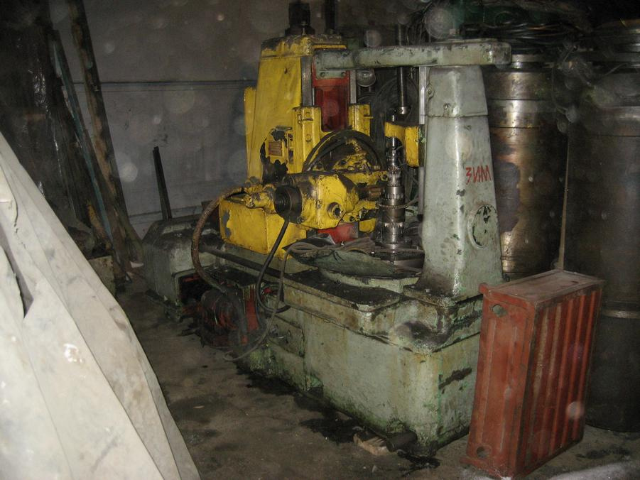

Станок 5Д32 универсальный зубофрезерный, г/в 1960.Станок - Ø 800 мм, Максимальный модуль: 8 мм, Наибольшая длина зуба нарезаемых зубчатых колес: 275 мм. Станок 5Д32 универсальный зубофрезерный,...
Назначение и область применения.
Зубофрезерный станок модели 5Д32 является универсальным и предназначен для фрезерования цилиндрических, прямозубых и косозубых, червячных колёс. Червячные колёса могут нарезаться как с радиальной так и с осевой подачей фрезы.
В последнем случае необходимо применять суппорт который поставляется со станком по специальному заказу и за отдельную плату. Станок рассчитан на работу червячными фрезами. При обработке цилиндрических колёс работа может про изводиться металлом встречного вертикальной подачи снизу вверх фрезерования.
Станок 5Д32 работает по замкнутому полуавтоматическому циклу и по циклу наладки. Специальное устройство позволяет производить автоматическое останавливание станка в конце резания, быструю подачу салазок суппорта и стойки, необходимую при наладке, а так же быстрое перемещение фрезы в исходное положение.
Состояние и комплектация
Состояние: в рабочем состоянии, складское хранение.
Комплектация: есть документация.
