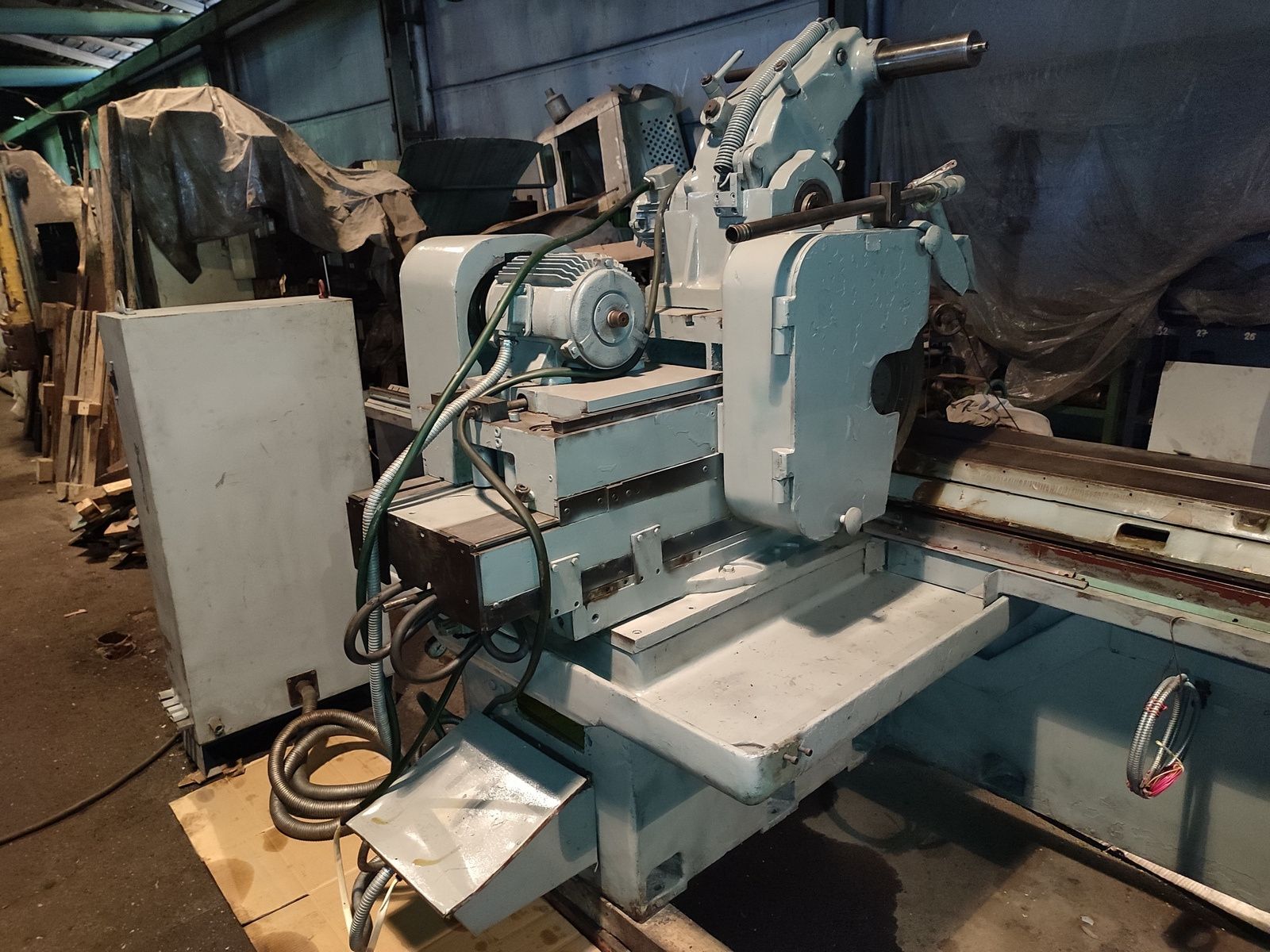

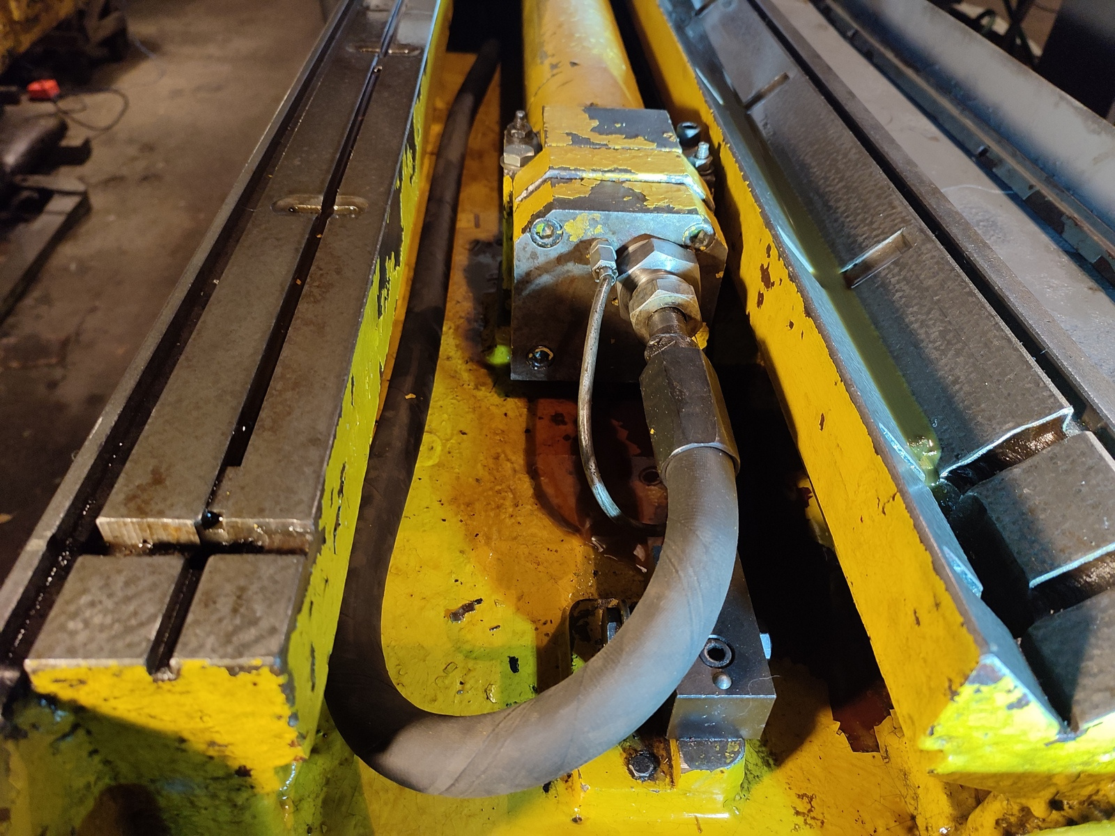

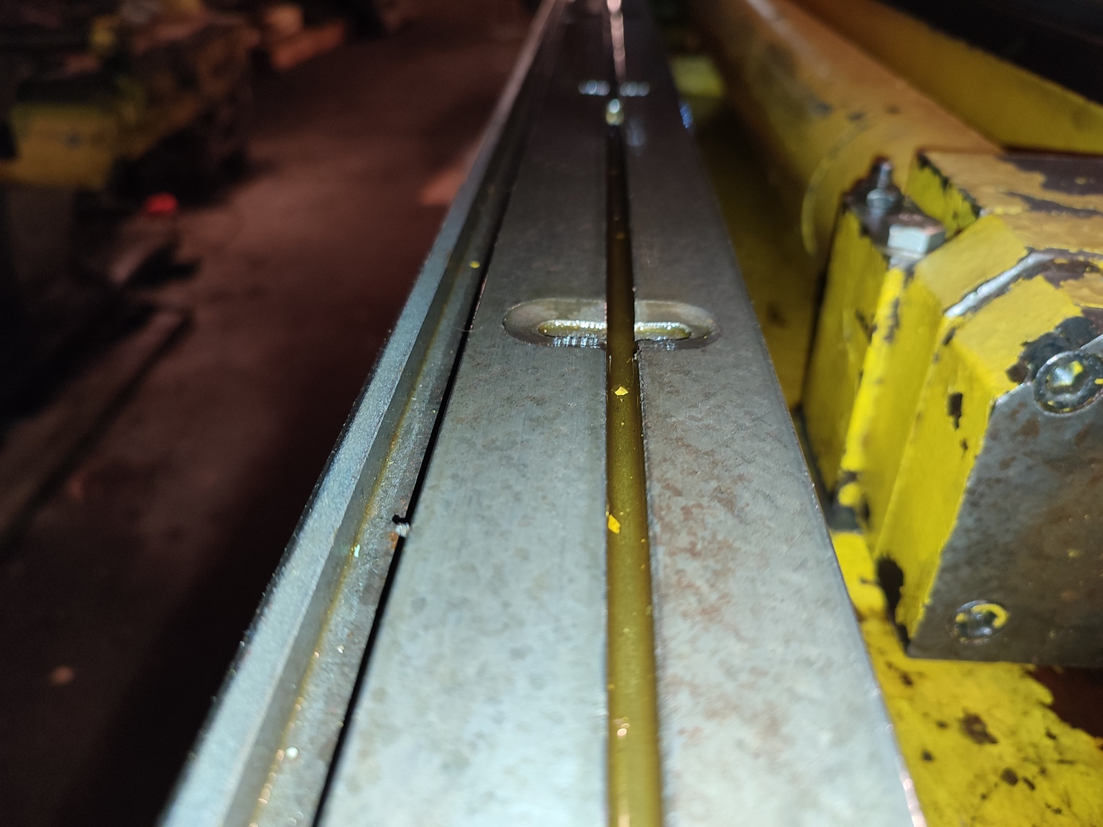

Cтанок круглошлифовальный RU-450 предназначен для наружного и внутреннего шлифования абразивным и алмазным кругом цилиндрических и конических поверхностей тел вращения деталей изготовленных из различных материалов, где требуется получение размеров высокой точности с минимальными шероховатостями поверхностей готовых изделий.
Завод-изготовитель - GPM Titan, Румыния
Год выпуска - 1989
Состояние и комплектация
Состояние: механическая часть в хорошем состоянии, без эксплуатации.
Комплектация: есть документация.
Аналогичное оборудование
  • круглошлифовальный станок М 1350
  • круглошлифовальный станок МЕ 1350
  • круглошлифовальный станок М 1450
  • круглошлифовальный станок М 1450С
Шлифовальный круг
Наружный диаметр, мм
400-460
460-525
525-600
Диаметр отверстия, мм
305
Нормальная ширина простого круга, мм
100
Макс. ширина простого круга, мм
160
Макс. ширина составного круга
200
Вращение шлифовального круга (в соответствии с диаметрами), об/мин
1370
1200
1050
Шлифуемая деталь
Макс. диаметр, мм
450
Макс. длина детали (длина шлифовки), мм
2500
Макс. вес детали между центрами, кгс
500
Вращение детали (6 ступеней), об/мин
12,5-250
Стол
Расстояние между центрами, мм
2500
Поворот стола на различные расстояния между центрами, град.
5
Регулируемая бесступенчатая скорость стола, м/мин
0,05-6
Минимальный ход при гидравлическом перемещении стола, мм
2
Салазки шлифовального круга
Быстрой ход салазкой, мм
115
Макс. ход механической поперечной подачи (по отношению к диаметру детали), мм
2
Величина одного деления градуированного барабана поперечной подачи (по отношению к диаметру детали), мм
0,010
Величина поперечной подачи при использовании привода путем поворота на один зуб (по отношению к диаметру детали), мм
0,005
Величина подачи в случае использования микрометрического ограничителя (по отношению к диаметру детали), мм
0,001
Внутренняя шлифовка
Макс. длина шлифовки для различного расстояния между центрами, мм
530
Размеры шпиндельного гнезда в плече для внутренней шлифовки (диаметр х длина), мм
80 х 160
Двигатели
Для привода шлифовального круга, кВт
7,5
Для привода детали, кВт
0,8
Для привода смазочного насоса, кВт
1,5
Для привода охлаждающего насоса, кВт
0,55
Для привода шпинделя внутренней шлифовки, кВт
1,5
Полная установленная мощность, кВт
11,85
Вес
Вес нетто станка с различными расстояниями между центрами (с нормальными принадлежностями), кгс
9350
Габаритные размеры
Длина, мм
6164
Габарит функционирования, мм
7218
Ширина, мм
2055
Высота, мм
1700
Высота центров (от торца верхнего стола), мм
225
