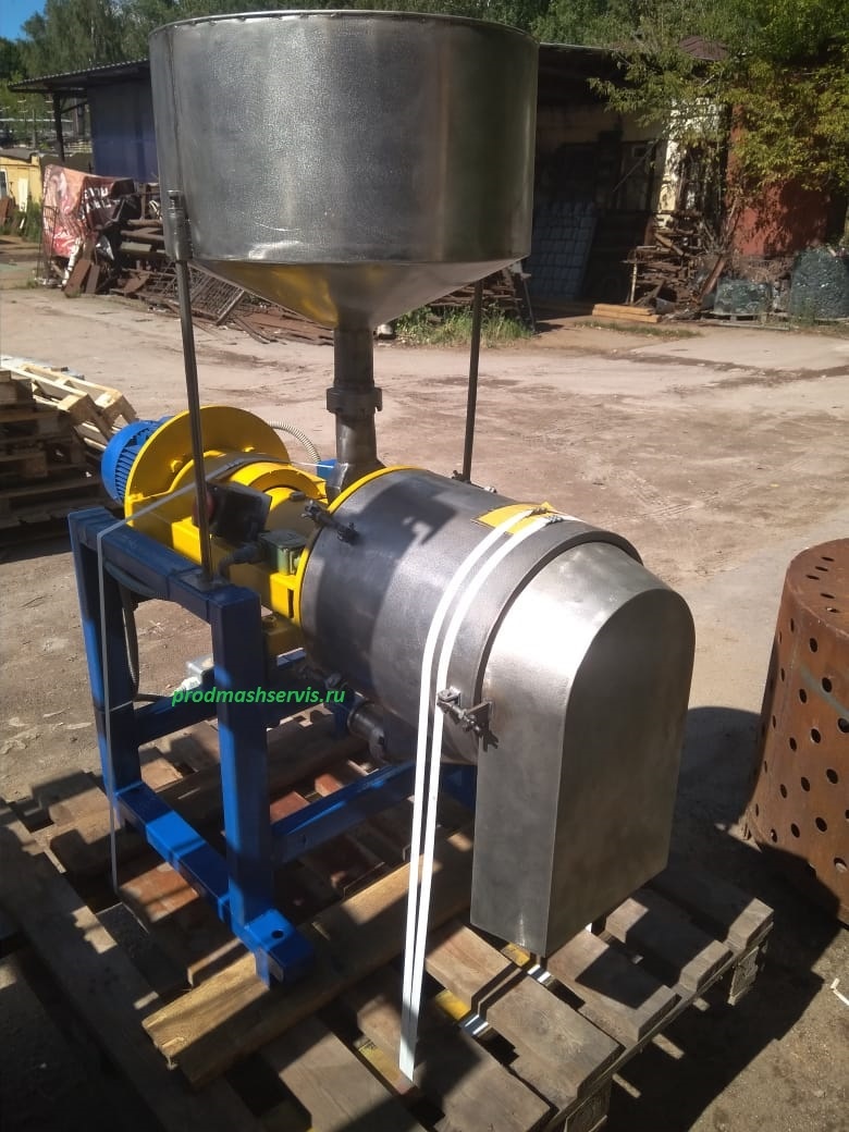

Барабаны (броня) для протирочных машин А9-КИГ-3,5 и А9-КИГ-3,5Д. Барабаны новые в количестве 2 штук.
ООО «Продмашсервис»Протирочная машина А9-КИГ-3,5 предназначена для однократного протирания томатов, овощей, фруктов (кроме косточковых) и ягод, а также овощных полуфабрикатов с отделением отходов.
Применяется в составе комплексов по переработке плодоовощного сырья на пищевых предприятиях.
Состоит из агрегата для протирания, станины, двигателя, муфты, электрооборудования, кожуха.
Агрегат для протирания – сварной корпус, внутри него устанавливаются подшипники со свободно вращающимся валом, на одном конце которого неподвижно фиксируется бичевой вал и распределитель. К торцу корпуса, со стороны вала, крепится броня с сетчатым барабаном. Броня в виде перфорированного цилиндра со стенками толщиной 6 мм воспринимает нагрузку, действующую на барабан.
Для подачи в рабочую зону пара, предотвращающего окисление перерабатываемого продукта, в корпусе агрегата для протирания предусмотрено отверстие, заглушенное пробкой.

Машина протирочная работает следующим образом. Дробленое сырье, подогретое до соответствующей температуры, подается через патрубок на распределитель, откуда идет на бичевой вал. Протертый продукт выходит через патрубок в емкость для его сбора. Отходы удаляются через патрубок кожуха на конвейер отходов.
Протирочные сита изготавливаются по отдельному заказу.
