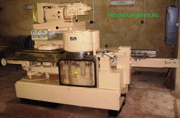

Вакуумная закаточная машина КЗК-84 предназначена для укупорки под вакуумом, маркировки и счета наполненных продуктом цилиндрических жестяных консервных банок.
Машина применяется в технологических цехах консервных предприятий.
Машина состоит из станины, механизмов приема, подачи и закатывания, вакуум-системы, выбросного механизма, привода, системы смазки и электрооборудования.
Машина является вертикальным роторным автоматом непрерывного действия. Закатывания
осуществляется
двойным закаточным швом, обеспечивающего герметичность банок. Маркировка банок производится путем теснения знаков на крышках банок.
Принцип действия.
Механизм приема принимает, поступающий к машине беспорядочный поток наполненных банок, организует его и передает на механизм подачи. По сигналу от принятой банки из магазина выдается крышка, которая после прохождения маркировочного роликового штампа совмещается с банкой и надевается на нее. Совмещенные банки с крышками подаются на клинчер, где происходит предварительное негерметичное закатывание банки. После этого банка подается в вакуумную камеру на закаточную карусель для вакуумирования и герметичного закатывания. Закатанная банка выводится из вакуумной камеры через клапан на выбросной транспортер агрегата.
Конструкция машины обеспечивает ее надежную работу с высоким ресурсом машинного времени.
Совмещение в одном агрегате клинчара и закаточной машины сокращает производственный цикл и количество обслуживающего персонала, делает машину более транспортабельной.
Машина обслуживается одним человеком.
