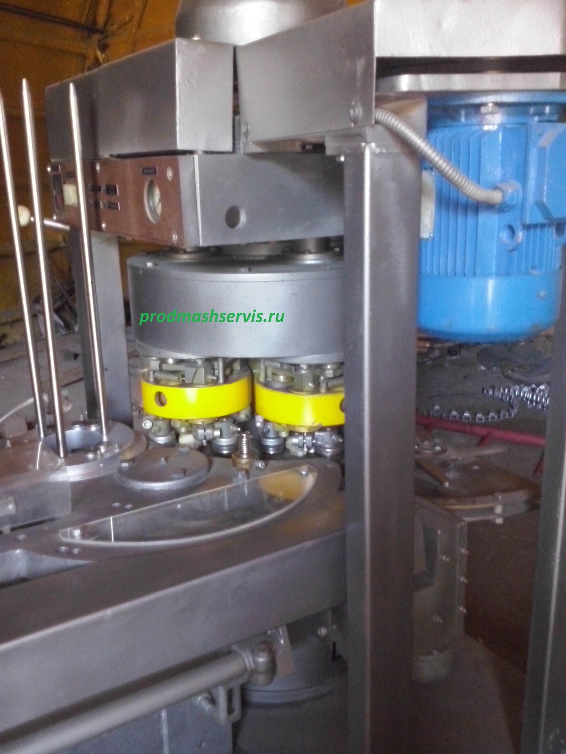

ООО «Продмашсервис»Закаточная машина КЗК-79 предназначена для герметичного укупоривания заполненных продуктом круглых металлических консервных банок.
Машина выполняет следующие функции: герметичная укупорка металлических банок, маркировка крышек и счет банок.
Область применения – устанавливается в линиях изготовления консервов и пресервов.
Отличительные особенности.
Приемный транспортер со шнеком для деления произвольного потока банок по шагу.
Магазин для автоматической подачи крышек.
Маркирование крышек.
Счет банок.
Блокировки: нет банки – нет крышки,
мало крышек – стоп машина.
Центральная система смазки.
Детали, контактирующие с банкой и крышкой, выполнены из нержавеющих материалов.
Полная защита от движущих частей.
Электрооборудование во влагозащищенном исполнении.
ТЕХНИЧЕСКАЯ ХАРАКТЕРИСТИКА.
Производительность, б/мин. ……………………………………………………… 80-160
Размер банок, мм: диаметр / высота ……………………………… 50-106 / 35-155
Толщина материала, мм.: жести / алюминий…………………… 0,18-0,30 / 0,25-0,35 Номинальная мощность, кВт ……………………………………………………… 3,0
Габаритные размеры, мм. …………………………………………………… 1900х1071х2070
Масса, кг. …………………………………………………………………………… 1900
