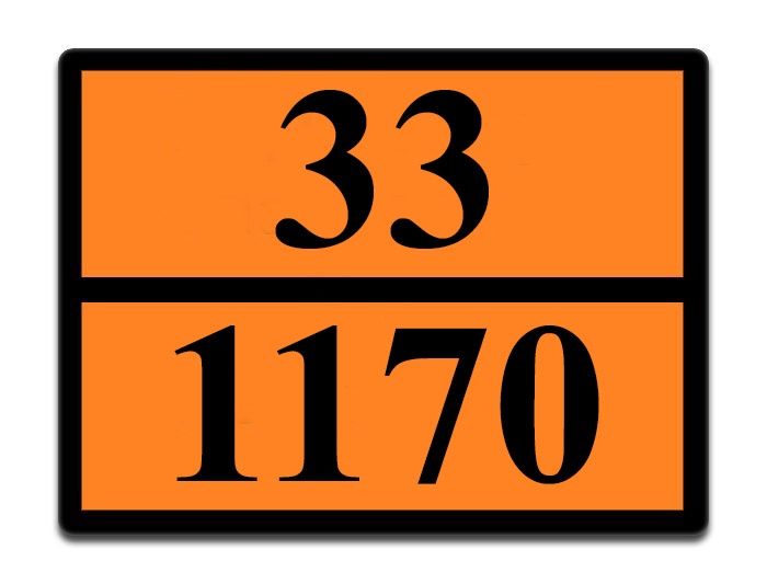

Табличка оранжевого цвета с обозначением в соответствии с требованиями ДОПОГ.
Данная табличка опасных грузов имеет маркировку 33-1170 что соответствует обозначению спирта этилового. Оранжевая табличка опасных грузов имеет два вида обозначений. Верхняя строчка указывает на идентификационный номер опасности. Нижняя строчка содержит номер ООН.
Характеристики опасного груза по ДОПОГ:
  • № ООН: 1170
  • Класс: 3 - Легковоспламеняющиеся жидкости
  • Код: F1 - Легковоспламеняющаяся жидкость с температурой вспышки не выше 60 °C.
  • № опасности: 33 - Легковоспламеняющаяся жидкость (температура вспышки ниже 23 °С).
  • Транспортная категория: 2
  • Группа упаковки: II - Вещество со средней степенью опасности
Оранжевая табличка опасных грузов соответствует требованиям п.5.3.2.2 ДОПОГ:
  • Светоотражающая пленка - оранжевого цвета;
  • Размер - 30х40см;
  • Черная окантовка - шириной 15мм;
  • Посередине - горизонтальная линия черного цвета шириной 15 мм;
  • Материал - атмосферостойкий и обеспечивает долговечность маркировки;
  • Номер ООН и идентификационный номер опасности, остаются разборчивыми после пребывания таблички в огне в течение 15 мин.
