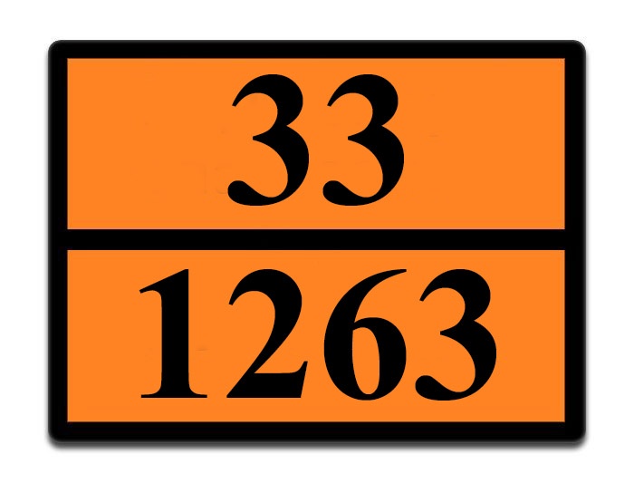

Табличка оранжевого цвета с обозначением в соответствии с требованиями ДОПОГ.
Данная табличка опасных грузов имеет маркировку 33-1263 что соответствует обозначению краски. Оранжевая табличка опасных грузов имеет два вида обозначений. Верхняя строчка указывает на идентификационный номер опасности. Нижняя строчка содержит номер ООН.
Характеристики опасного груза по ДОПОГ:
  • № ООН: 1263
  • Класс: 3 - Легковоспламеняющиеся жидкости
  • Код: F1 - Легковоспламеняющаяся жидкость с температурой вспышки не выше 60 °C.
  • № опасности: 33
  • Транспортная категория (код ограничения проезда через туннели): 1 (D/E)
  • Группа упаковки: I - высокая степень опасности
Оранжевая табличка опасных грузов соответствует требованиям п.5.3.2.2 ДОПОГ:
  • Светоотражающая пленка - оранжевого цвета;
  • Размер - 30х40см;
  • Черная окантовка - шириной 15мм;
  • Посередине - горизонтальная линия черного цвета шириной 15 мм;
  • Материал - атмосферостойкий и обеспечивает долговечность маркировки;
  • Номер ООН и идентификационный номер опасности, остаются разборчивыми после пребывания таблички в огне в течение 15 мин.
