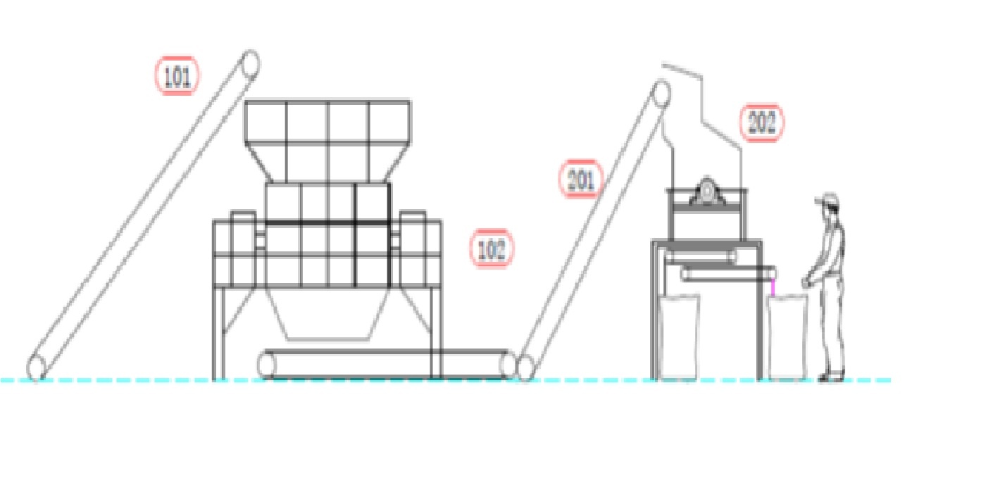

1.     Процесс измельчения:
1.01 Ленточный конвейер 80х600
◆ Простая структура, большая пропускная способность, простота обслуживания, низкое энергопотребление
◆ Работа стабильна и надежна.
◆ Угол можно отрегулировать в соответствии с требованиями.
Мощность: 3 кВт
1.02 Измельчитель LDT-800
Основное назначение измельчителя: разбить материал на части чтоб легко перейти к следующему процессу.
Область применения шредера:
◆ Сырье: автомобильные шины, резиновые трубы, резиновые отходы и т. д.
◆ Измельчитель работает путем разрезания, разрыва, сжатия
◆ Оборудование обладает низкой скоростью, высоким крутящим моментом, низким уровнем шума.
◆ Мотор Siemens и подшипник SKF.
◆ Размер подачи: 800 * 790 мм.
◆ Редуктор * 2 комплекта. Марка Чанчжоу.
◆ Динамический диаметр: φ350,
◆ Материал стационарного ножа: 45 #
◆ Материал корпуса: Q235
Мощность: 30х2 кВт
2.     Система удаления корда
2.01 Ленточный конвейер 60 * 700
◆ Ленточный конвейер с гофрированным покрытием использует непрерывное или прерывистое движение.
◆ Простая структура, большая пропускная способность, простота обслуживания, низкое энергопотребление.
Мощность: 3 Квт
2.02 Сепарационная машина LDT1000
◆ Стационарный нож может регулировать расстояние, размер резинового блока .
◆ Степень разделения выше 98%.
◆ Стальная проволока и нейлоновое волокно могут быть разделены разгрузочным конвейером.
◆ Готовая продукция: 4 - 10 мм.
Мощность: 30 кВт
3         Электронная система управления
3.01 Шкаф управления
◆ Интеллектуальный шкаф управления серии GGD
◆ Используемые компоненты: Siemens и Delixi.
◆ Надежная работа, длительный срок службы.
◆ Шредер использует автоматический запуск.
Прочие характеристики:
Страна производитель: Китай
Гарантия: 12 мес
Срок поставки: до 65 рабочих дней
Напряжение: 380В, 3 фазы, 50Гц
Суммарная масса: около 6500 кг
Транспортировка: 1 сорокафутовый контейнер
