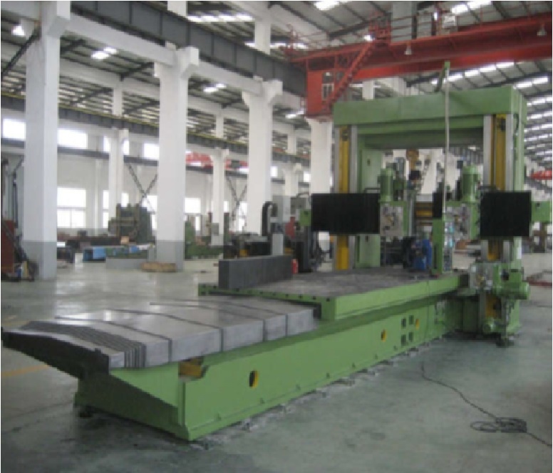

Фрезерный станок XQ2020-32
Обновлено 27.10.2026 203885
Технические характеристики:
1.      Рабочий стол:
Размер рабочего стола: 3200 х 1600 мм
Скорость перемещения: 0 – 2600 мм/мин
Ширина Т образного паза: 22 мм
Количество Т образных пазов: 7 шт
Мощность сервопривода: 5,5 кВт
Макс. нагрузка на стол: 8000 кг
2.      Колонны:
Расстояние между колоннами: 2020 мм
3.      Перемещения:
Перемещение вверх/вниз: 2000 мм
Скорость перемещения вверх/вниз: 360 мм/мин
Мощность перемещения вверх/вниз: 5,5 кВт
Мощность блокировки двигателя: 1,1 КВт
4.      Вертикальная фрезерная головка:
Мощность привода шпинделя: 7,5 кВт
Скорость вращения шпинделя: 60  -600 об/мин
Конус шпинделя: ISO 50
Рекомендуемый диаметр фрезерного диска: 250 мм
Расстояние слайдер вверх/вниз: 480 мм
Мощность мотора слайдера вверх/вниз: 1,5 кВт
Ход лево/право: 2000 мм
Мощность двигателя хода лево/право: 4 кВт
Угол поворота: ± 30 °
Производительность смазочного насоса: 4 л/мин
Напряжение: 380В, 50Гц, 3 фазы
Габариты: 10080 × 3630 × 4000 мм
В комплект поставки входит:
Инструкция по эксплуатации на английском языке (опция на русском)
Масленка – 1 шт
Железные колодки – 36 комплектов
Фундаментальные болты – 36 комплектов (болт + шайба + гайка)
Тяга – 2 шт
Специальный гаечный ключ – 1 шт
Датчик масла – 2 шт
В стоимость станка включена 1 вертикальная фрезерная головка.
Покупатель может заказать дополнительную вертикальную или боковую фрезерную головку со след. техническими характеристиками:
- Мощность привода шпинделя: 7,5 кВт
- Скорость шпинделя: 100 - 685 об/мин, 6 шагов
- Конус шпинделя: ISO 50
- Рекомендуемый диаметр фрезерного диска: 160 ММ
- Ход лево/право: 300 мм
- Мощность двигателя лево/право: 1,5 кВт
- Ход вверх/вниз: 800 мм
- Мощность мотора вверх/вниз: 1,5 кВт
- Угол поворота: ± 30 °
Стоимость дополнительной фрезерной головки 9 300 $
