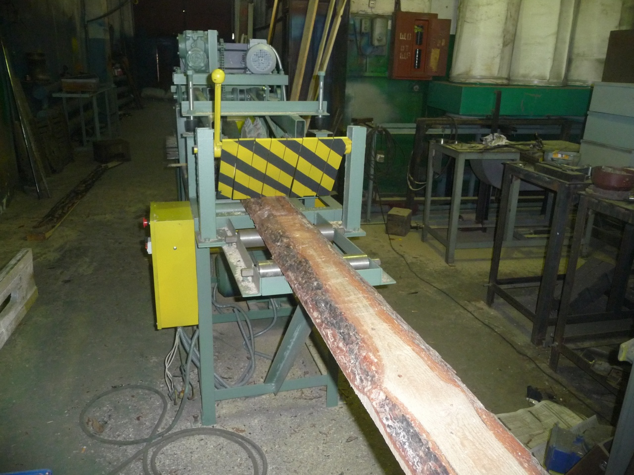

Горбылем называют те отходы распиловки бревен, у которых как минимум одна сторона покрыта корой. Горбыль не является деловым пиломатериалом. Станок для переработки горбыля ГПР предназначен для...
Станкофф.RUСтанок предназначен
для обработки горбыльной доски в обрезную доску за один проход
продольного деления обрезной доски дисковыми пилами на две части
обрезки кромки на необрезной доске с получением обрезной доски заданного размера

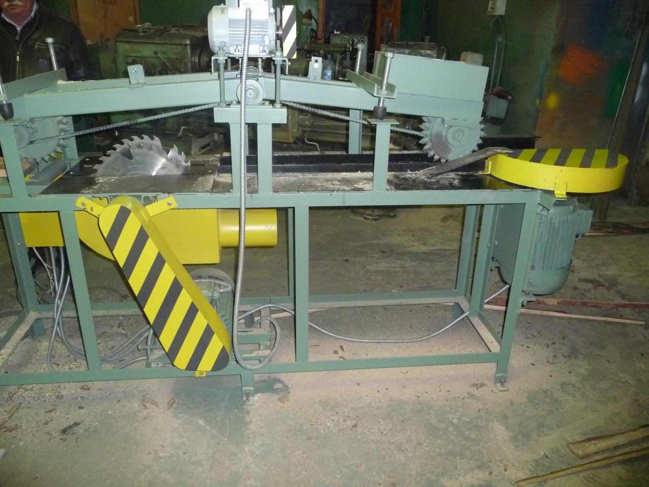

На станке установлены 4 пилы:
Две вертикальных для обрезания горбыля по ширине
Две горизонтальных, формирующих верхнюю пласть доски
При опускании горизонтальных делительных пил станок используется как кромкообрезной.
Станок для переработки горбыля изготавливается с рольгангами, позволяющими перерабатывать горбыль и доски длинами от 1м до 6м. Обрабатываемый размер горбыля шириной до 170 мм, толщиной до 170 мм. Мощность.
