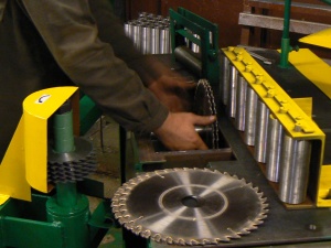

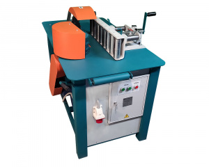

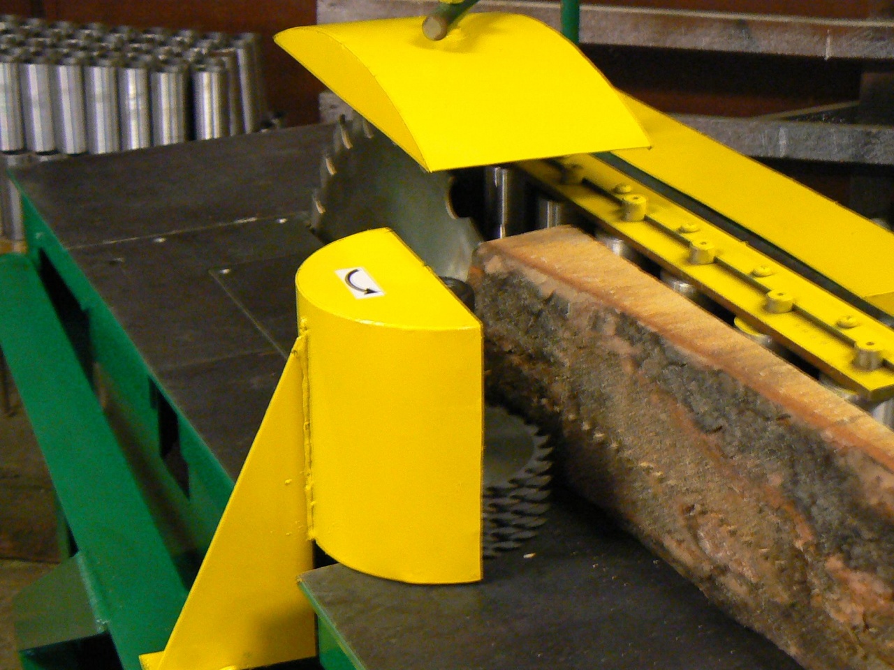

Многозадачный станок: пилит горбыль, доски, бруски, обрезки, погонаж. Расклинивающий нож защищает пильный диск от перегрева и увеличивает срок службы инструмента. Капролоновые втулки роликовой...
Станкофф.RUСтанок предназначен для переработки отходов древесины, остающихся после брусования круглого леса, а также после обрезки досок. Аналог ГР-500, ГР-630, РГ-150, РГ-180.
С помощью станка горбыль распиливается на рейки и дощечки, таким образом обеспечивается наибольший коэффициент использования древесины, увеличивается рентабельность производства.

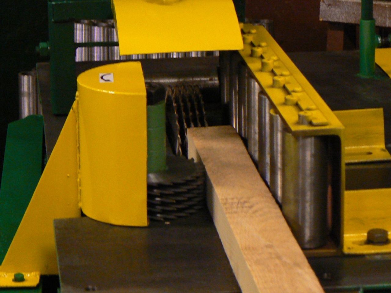

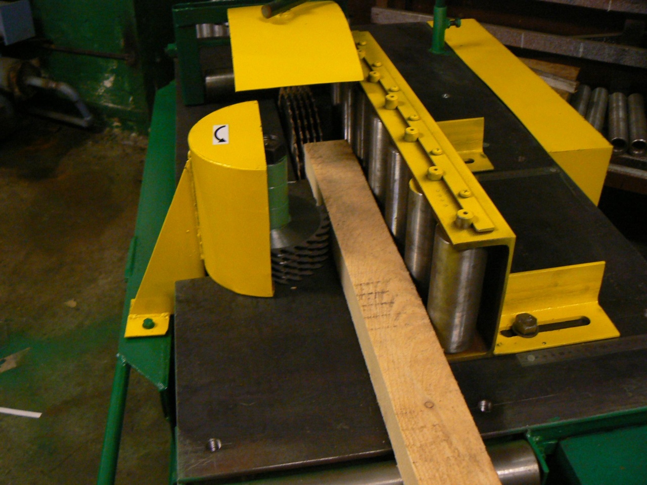

Отличительные особенности станка:
• Подвижный узел подачи позволяет распиливать горбыль с различной разнотолщинностью, так как вращающиеся пилки, при помощи которых осуществляется подача, постоянно находятся в зацеплении с перерабатываемым материалом.
• После несложной переналадки, станок выполняет функции тарного многопила.

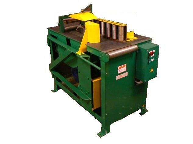

ТЕХНИЧЕСКИЕ ХАРАКТЕРИСТИКИ
| Наименование | ГР-500 | ГР-630 |
| Размеры обрабатываемого материала, мм: | ||
| - высота | 175 | 175 |
| - ширина ( с прох. роликом) | 220 | 220 |
| - ширина ( без прох. ролика) | 500 | 500 |
| - длина (min) | 800 | 800 |
| - длина (max) | неограниченна | неограниченна |
| Переработка горбыля: | ||
| Диаметр дисковой пилы, мм | 500 | 630 |
| Диаметр пильного вала, мм | 50 | 50 |
| Частота вращения пильного вала, об/мин. | 3000 | 3000 |
| Высота пропила, мм | 175 | 200 |
| Количество пил, шт. | 1 | 1 |
| Роспуск на дощечки и рейки: | ||
| Диаметр дисковых пил, мм | 300 | 350 |
| Высота пропила, мм | 10-75 | 10-100 |
| Количество пил, шт. | 1-7 | 1-7 |
| Расстояние между крайними пилами, мм | 120 | 120 |
| Подача механическая, м/мин. | 10;15 | 10;15 |
| Количество Эл.двигателей, шт. | 2 | 2 |
| Суммарная мощность, кВт | 12,1 | 12,1 |
| Габариты, мм | 1450х800х1250 | 1450х800х1250 |
| Масса, кг | 600 | 600 |

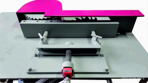

Данная модель станка отличается большей универсальностью по сравнению с аналогами и может широко использоваться на любых предприятиях осуществляющих деревообработку и переработку леса.
