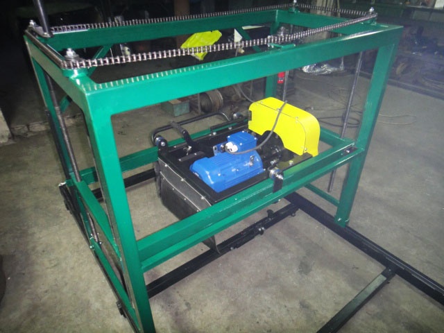

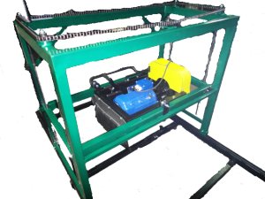

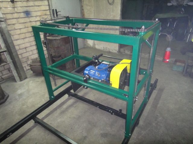

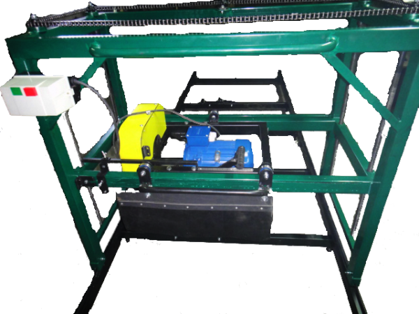

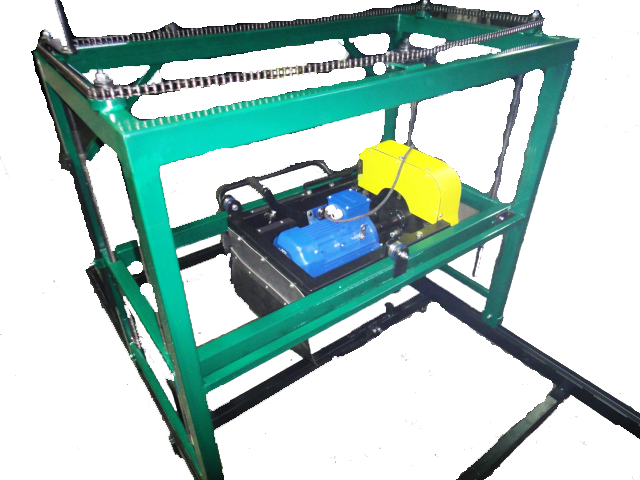

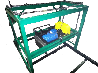

ООО «Архконструктор»Дисковая углоповоротная пилорама ДУП-500 представляет собой недорогую дисковую пилораму, предназначенную для использования на небольших деревообрабатывающих производствах. Идеально подходит для малых предприятий, ИП и на частном подворье.
Конструкция пилорамы позволяет распилить бревно диаметром до 500мм и длинной до 6 метров, при этом гибко меняя схему распиловки. Пилорама ДУП-500 позволяет на выходе получить брус и доску отменного качества. ДУП-500 дает возможность распилить бревно полностью без переворотов. При любых других схемах распиловки бревно приходиться крутить и заново устанавливать, что требует много времени, усилий и очень плохо сказывается на точности геометрии доски, так как повторно поставить в нужное положение бревно очень трудно. Компактность и незначительный вес пилорамы ДУП-500 позволяют легко демонтировать её и перевезти на другое место установки.
В сочетании с точной геометрией пиломатериалов, высоким процентом выхода полезного материала, возможностью выбирать оптимальную схему распила, простотой эксплуатации, дисковая углоповоротная пилорама не имеет себе равных по совокупности параметров.
Характеристики дисковой углоповоротной пилорамы ДУП-500.

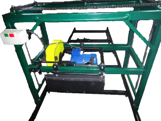

| Габаритные размеры пильной рамы | |
| Длина | 700мм |
| Ширина | 1230мм |
| высота | 1100мм |
| Габаритные размеры рельсового пути | Одна секция |
| длина | 2000мм |
| ширина | 1230 мм |
| Высота | 125мм |
| Диаметр дисковой пилы | 400мм |
| Максимальный пропил | 150мм |
| Максимальный размер бруса | 150х150мм |
| Диаметр распиливаемого бревна | Не более 500мм |
| Длина распиливаемого бревна | 1,5-6м |
| Двигатель 3-х фазный, напряжение | 380 вольт |
| Число оборотов двигателя | 3000 об-мин. |
| Мощность двигателя | 5,5 квт |
| Масса пилорамы | 200кг |

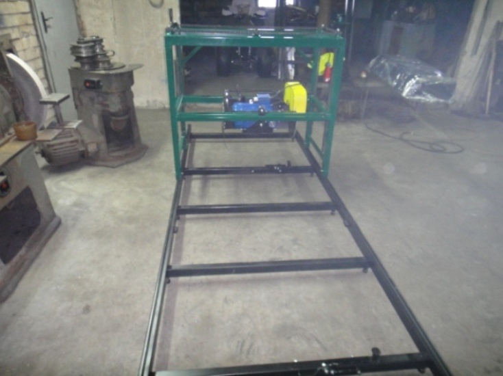

Комплект поставки :
· Пильная рама ……………………………………. 1 шт.
· Рельсовый путь…………………………………...2 секции
· Дисковая пила d400мм ………………………….. 1 шт.
· Зажимы для бревна………………………………. 2 шт.
· Инструкция по эксплуатации……………………. 1 шт.
Дополнительная секция рельсового пути при монтаже к пилораме ДУП-500 дает возможность распиливать бревна большей длины. Секция изготовлена из профильной трубы 40х60 мм стенка 3 с направляющим...
