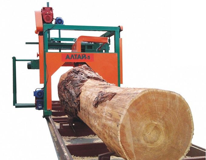

Пилорама углового пиления (угловая дисковая пилорама) производит распиловку бревна двумя пильными дисками. Смонтированный на пильной каретке блок пильных дисков расположенных под углом 90 относительно друг друга может перемещаться вместе с кареткой в горизонтальном и вертикальном направлении относительно бревна.
Пиловочник фиксируется на направляющих рельсах при помощи клиновых зажимов. На углопильном станке распиловка каждого бревна производится за одну установку без кантования. В вертикальной плоскости каретка перемещается по скалкам портала с помощью цепного механизма и электропривода с возможностью ручной доводки размера. Специально смонтированная кабина позволяет оператору перемещаться вместе с пилорамой при распиловке бревна.
После установки пиловочника на направляющие, первым проходом снимается лыска, после чего бревно распиливается на обрезной пиломатериал (доски, брус).
Максимальные размеры бруса, который можно получить на угловой пилораме ДПУ-500, составляют 180×180×6000 мм. Перемещение каретки углопила при распиловке производится при помощи цепной передачи электроприводом. На пилорамах углового пиления отсутствует «холостой» обратный ход, так как осуществляется полный цикл распиловки древесины, как в прямом, так и в обратном направлении движения пильной каретки.
При переработке пиловочника на углопильном станке, высота остаточного горбыля составляет 90 мм. На пилораме возможна доработка горбыля на обрезную и необрезную доску толщиной до 30 мм.
Оставшиеся необрезные доски, по мере их накопления можно окромить за несколько проходов.
Пилорамы углового пиления получили широкое распространение во всем мире. Технология углового (ортогонального) пиления позволяет произвести радиальный распил досок. Такой вид досок часто применяется в производстве клееного бруса, деревянной мебели, окон, дверей и др. Цена на радиальную доску отличается в 1,5-2 раза. Радиальная доска пользуется большим спросом в России и за рубежом.
Дополнительные опции для пилорамы: Электромеханическая подача, Опция плавная подача, Электронная линейка и др.
