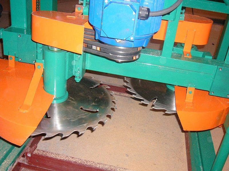

«ДПА-600» - это дисковая пилорама, представляющая собой удобный и практичный инструмент по распилу леса на стандартные заготовки типа: рейка, брус, доска. Это дает возможность в кратчайшие сроки извлечь максимальную пользу из пилорамного станка и сэкономить драгоценное время!
Основные преимущества «ДПА-600» перед другими моделями
- Увеличенный размер дисковой пилы до 600 мм.;
- Экономия электроэнергии, благодаря скорости обработки лесоматериалов;
- Практичность и простота использования пилорамы;
- Высокое качество получаемых материалов, которые подойдут даже на экспорт продукции;
- Большой диаметр пилы (600 миллиметров) и величина зубьев позволяет обрабатывать древесину из самых твердых пород: дуба, белой акации и т.д.;
- Производительность пилорам типа «ДПА-600» почти в два раза выше, чем у ленточных «собратьев». Такой коэффициент производительности достигается благодаря возможности обработки заготовки в обратном направлении;
- Отсутствие холостого хода;
- На дисковых пилорамах не нужно заменять или точить зубья каждый 12 часов (как в ленточных станках) заточка происходит один раз в полторы-три смены;
- Производитель утверждает, что стандартная рабочая смена для станка типа «ДПА» составляет 12 часов.

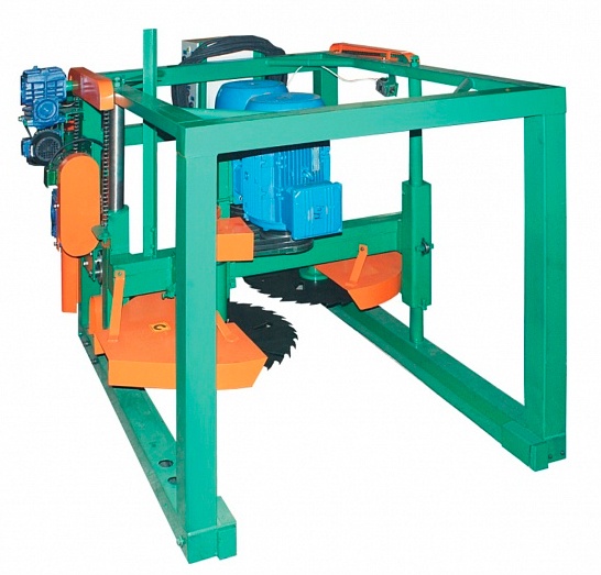

Процесс распила древесины происходит на пильной каретке, которая управляется электроприводом и перемещается в вертикальном направлении через специальные порталы. Это дает возможность защитить работника от производственных травм и уменьшить его «присутствие» при обработке.
«ДПА600» - это дисковая пилорама, обладающая повышенной надежностью и производительностью. Этот деревообрабатывающий станок с легкостью окупит затраты на свое приобретение и будет надежным помощником в Вашей профессиональной деятельности!
Благодаря жесткому материалу дисковой пилы, распилы производятся быстро и точно, что позволяет исключить всевозможные деформации заготовки, появление дефекта типа «волна» на площади распила. Пильной узел открывает возможности горизонтального и вертикального перемещения относительно заготовки.
Также, Вы можете приобрести пилораму дисковую Алтай «ПДПУ 600», относящуюся к пилорамам углового уровня. Технология углового распила заготовки пользуется популярностью среди деревообработчиков, которым необходим радиальный распил экспортного качества. Такая технология в пилорамах дисковых Алтай типа «ПДПУ 600» позволяет исключить проблемы с распилом замерзшего леса. Выбор правильного наклона и высокая мощность электропривода без проблем справляется с такими задачами.
Комплектация пилорамы
- Зажимы для бревен разных диаметров (2-4 штуки);
- Две пилы диаметром 600 миллиметров;
- Направляющие зажимы под заготовки. Паспортная длина заготовок не должна превышать 6 метров;
- Сам пилорамный станок со всей электроникой, шкивами и т.д.
