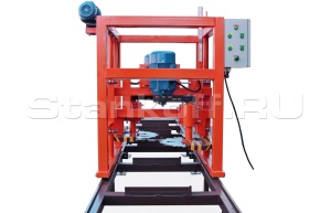

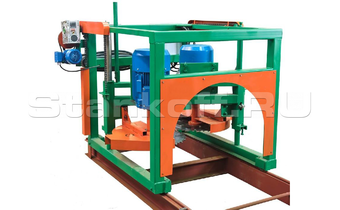

Горизонтальная дисковая пилорама Триумф Г2П 600
ДПА-600 - это дисковая пилорама, представляющая собой удобный и практичный инструмент по распилу леса на стандартные заготовки типа: рейка, брус, доска. Это дает возможность в кратчайшие сроки извлечь максимальную пользу из пилорамного станка и сэкономить драгоценное время!
Основные преимущества
  • Увеличенный размер дисковой пилы 600 мм.;
  • Экономия электроэнергии, благодаря скорости обработки лесоматериалов;
  • Практичность и простота использования пилорамы «ДПА 600»;
  • Высокое качество получаемых материалов, которые подойдут даже на экспорт продукции;
  • Большой диаметр пилы (600 миллиметров) и величина зубьев позволяет обрабатывать древесину из самых твердых пород: дуба, белой акации и т.д.;
  • Производительность пилорам типа ДПА 600 почти в два раза выше, чем у ленточных «собратьев». Такой коэффициент производительности достигается благодаря возможности обработки заготовки в обратном направлении;
  • Отсутствие холостого хода;
  • На дисковых пилорамах «ДПА 600» не нужно заменять или точить зубья каждый как в ленточных станках, заточка происходит один раз в полторы-три смены.
Процесс распила древесины происходит на пильной каретке, которая управляется электроприводом и перемещается в вертикальном направлении через специальные порталы. Это дает возможность защитить работника от производственных травм и уменьшить его «присутствие» при обработке.
Диаметр устанавливаемых пил, мм 600
Мощность электродвигателя обрабатываемого узла, кВт 15, 11
Скорость пиления (расчетная), м/мин ручная, до 21
Максимальный диаметр обрабатываемого бревна, мм 600
Максимальная длина обрабатываемого бревна, м 6
Длина направляющих станка, м 10,5
Мощность электродвигателя узла подъема (регулировка высоты), кВт 0,55
Максимальная ширина обрабатываемого пиломатериала, мм 450
Максимальная высота обрабатываемого пиломатериала, мм 600
Минимальная толщина остаточного горбыля, мм 50
Количество электродвигателей обрабатываемого узла, кВт 2
Мощность электродвигателя узла подачи (продольного перемещения заготовки), кВт ручная, 1,1
Количество устаналиваемых пил, шт 2
Диаметр посадки пилы, мм 50
Длина (без направляющих), мм 1650
Ширина (без направляющих), мм 1550
Высота (без направляющих), мм 1230
Масса, кг 1000
Минимальная длина обрабатываемого бревна, м 2
