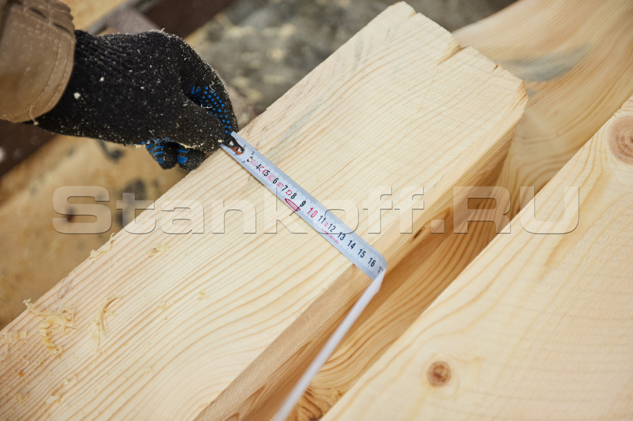

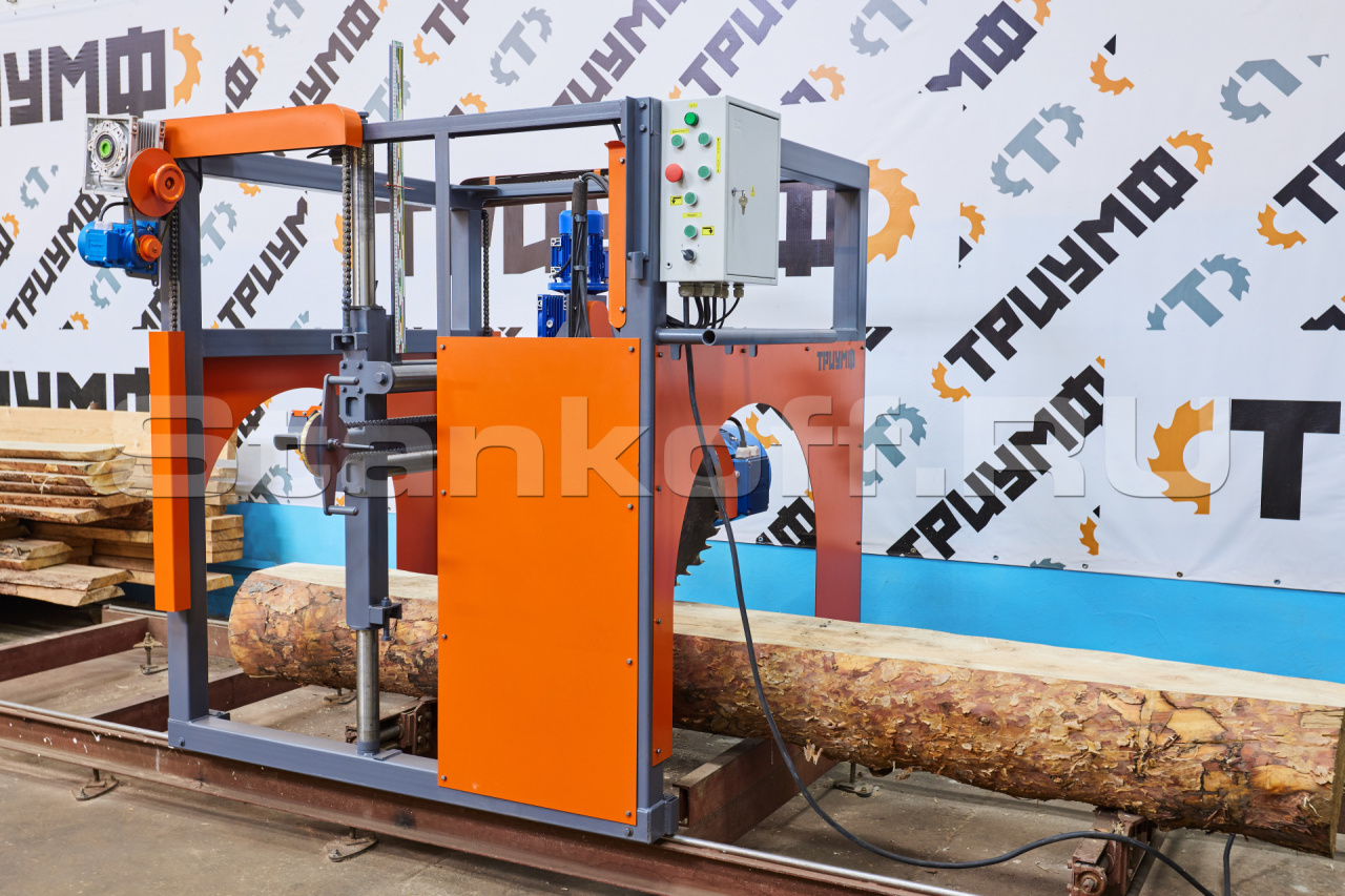

В последнее время все больше популярности приобретают доски радиального распила. Пиломатериал такого распила имеет достаточно однородный цвет и текстуру. Также одним из главных преимуществ досок радиального распила является устойчивость к внешним воздействиям. Этот материал не подвергается деформации и обладает высокой износостойкостью. Поэтому доски такого распила более универсальны в производстве. Для производства досок радиального распила мы рекомендуем использовать дисковую пилораму ПДПУ 600.
Особенности эксплуатации

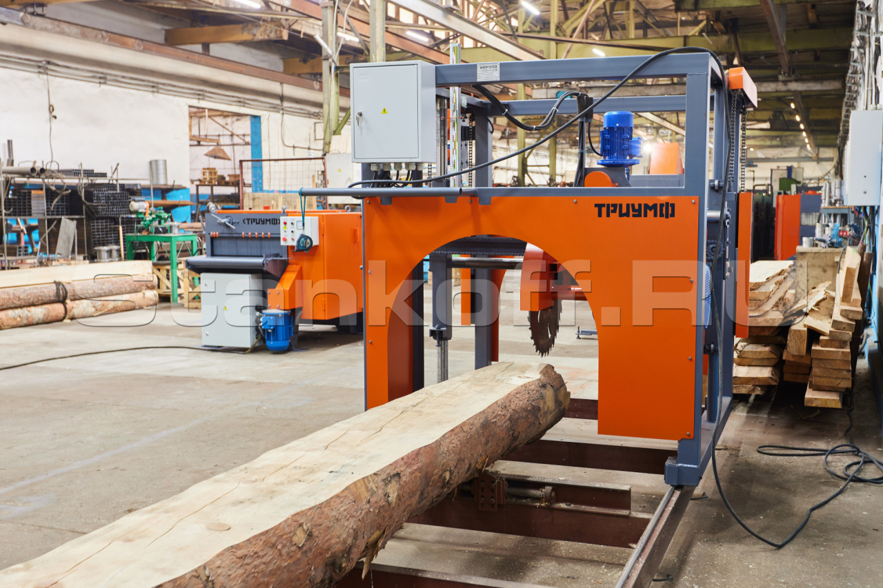

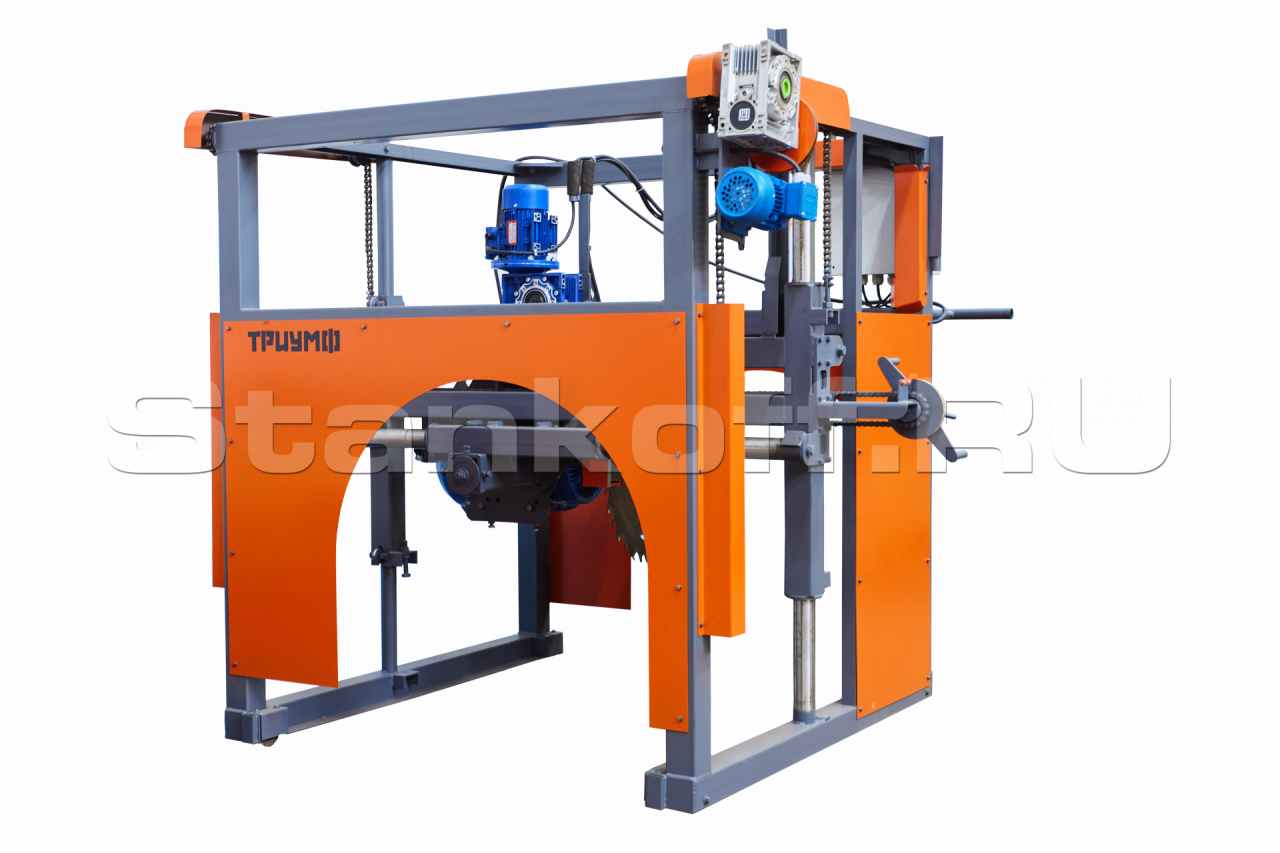

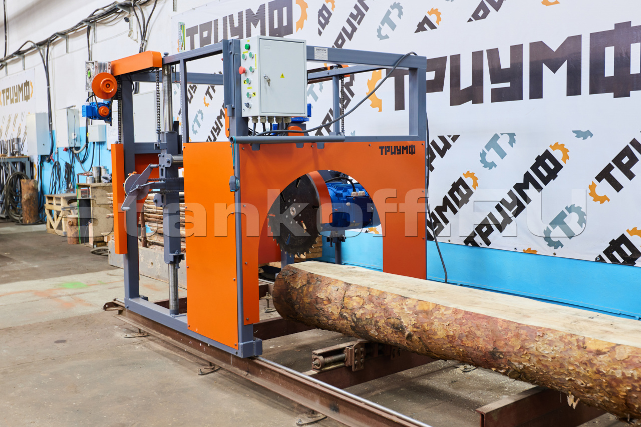

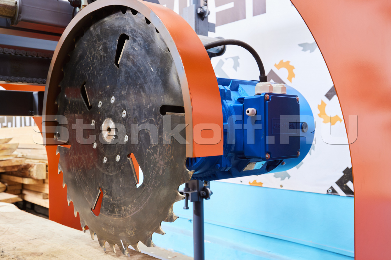

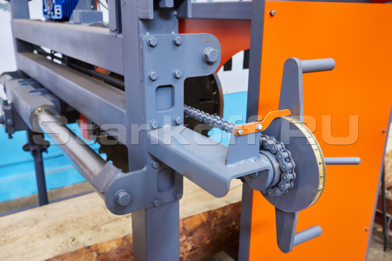

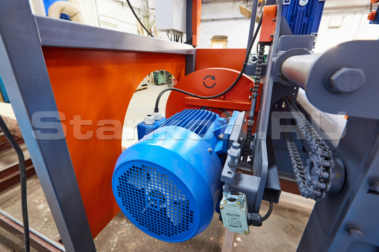

Дисковая пилорама ПДПУ 600 производит распил пильным диском диаметром 600 мм, что отмечено в самом названии оборудования. Пильный диск вместе с кареткой перемещается вертикально и горизонтально вдоль бревна. Диск пилорамы ПДПУ 600 производит распил древесины в перпендикулярных друг другу плоскостях. Пильный узел, состоящий из каретки и пильного диска, с помощью цепной передачи электропроводом делает поворот на 90 градусов и таким образом производит радиальный распил. Бревно единожды закрепляется зажимами и далее, в процессе распиловки, не кантуется. Вертикальное перемещение пильного узла радиальной пилорамы ПДПУ 600 осуществляется благодаря цепному механизму с электроприводом. А горизонтальное перемещение пильного диска осуществляется за счет винтовой цепной передачи.
Основные преимущества

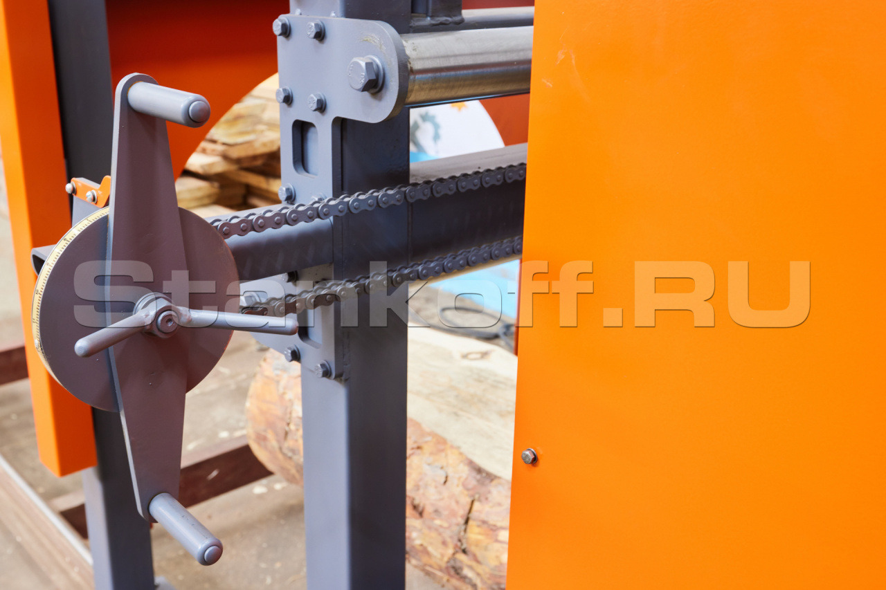

Вертикальное перемещение пильной каретки производится с помощью электропривода, плюс возможна ручная доводка; поворот пильного диска вместе с кареткой так же осуществляется электроприводом; есть возможность дополнительной установки таких опций, как лазерный указатель пропила, электромеханическая подача и т.п.
