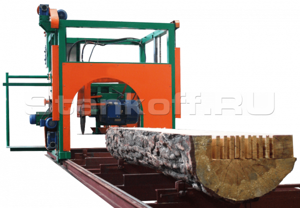

Дисковый станок углового пиления ДПУ 500 незаменим на деревообрабатывающих предприятиях. Если Вы изготавливаете такую продукцию, как мебель, окна, паркет, или любую другую продукцию из деревянных составляющих, покупка пилорамы ДПУ 500 значительно оптимизирует технологический процесс на Вашем предприятии.
ДПУ 500 – это дисковый станок углового пиления, который производит распил древесины двумя пильными дисками. Они расположены под углом 90 градусов относительно друг к другу. Эта конструкция может перемещаться, как горизонтально, так и вертикально относительно бревна. Более того, на этом станке возможен, также, радиальный распил древесины. Радиальная доска сейчас очень популярна среди производителей деревянных изделий, как в России, так и за рубежом. Наличие всех этих функций делает ДПУ 500 одним из самых востребованных среди станков пиления.
Максимальные размеры бруса, которые можно получить с помощью ДПУ-500, - это 180х180х6000 мм. Бревно устанавливается на угольный станок один раз, дальше двигаются только пильные диски. В вертикальной плоскости они перемещаются с помощью цепного механизма и электропривода с возможностью ручной доводки размера. Важно знать, что данный дисковый станок углового пиления осуществляет полный цикл распиловки, как по направлению вперед, так и назад. ДПУ 500 управляется специалистом из кабины, которая смонтирована таким образом, что оператор перемещается при распиле древесины вместе с пилорамой и имеет возможность контролировать весь цикл распиловки.
