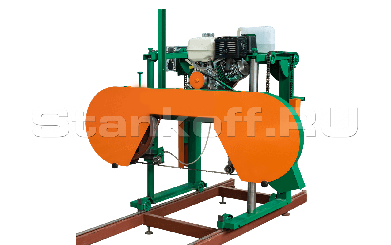

Горизонтальные стационарные ленточные пилорамы предназначены для производства обрезных и необрезных досок, бруса, шпал, шпона из круглых бревен и других древесных заготовок. Конструкции ленточных пилорам отвечают всем требованиям безопасности и обеспечивают надежную работу даже при круглосуточной загрузке станка.
Преимущества
  • Измененный угол пиления 8°(позволяет снизить нагрузку на пилы, и повысить качество получаемого пиломатериала)
  • Улучшенный рельсовый путь (направляющие из калиброванного проката)
  • Натяжение пилы осуществляется через рессору гидравлическим домкратом на специальной гидравлической площадке.
  • Усилие натяжки ленты контролируется манометром
  • Качественная балансировка пильных колес
  • Отсутствие «просадки» оборотов шкивов при пиковой нагрузке на пилу
  • Минимальное налипание опилок на направляющие
  • Применение автомобильных вкладышей в стойке каретки обеспечивает ее точное перемещение по скалке и долговечность работы
  • Конусные, регулируемые подшипники ступиц шкивов
  • Возможность точной установки шкивов в 2-х координатах
  • Размерная линейка (имеет подсказки для оператора, что позволяет максимально быстро выставить необходимый размер, без длительных подсчетов)
  • Всегда в наличии запасные части и комплектующие
  • Простота эксплуатации и обслуживания
Максимальный диаметр обрабатываемого бревна, мм 700
Максимальная длина обрабатываемого бревна, м 6
Максимальная высота отрезного пиломатериала, мм 300
Длина направляющих станка, м 8,5
Диаметр пильных шкивов, мм 520
Мощность электродвигателя узла подъема (регулировка высоты), кВт ручная
Длина (без направляющих), мм 1150
Ширина (без направляющих), мм 1640
Высота (без направляющих), мм 1300
Масса, кг 540
Минимальная длина обрабатываемого бревна, м 2
