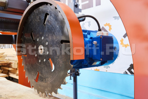

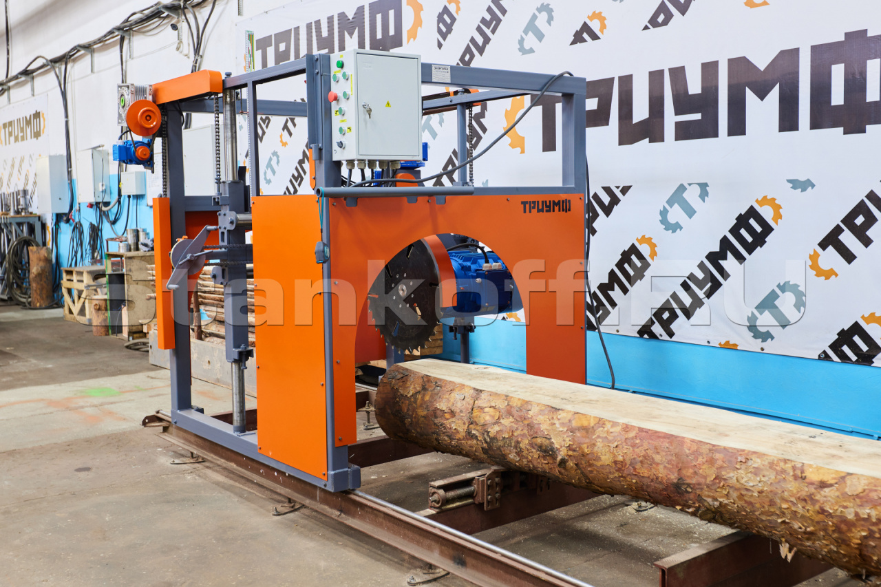

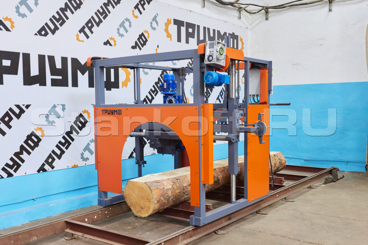

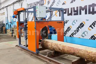

Раньше для того, чтобы распилить дерево, необходимо было купить специальную ручную пилу. Сегодня же есть однопильная угловая пилорама ПДПУ 550. Это оборудование предназначено для распивания бревен пилой диаметром 550 мм на доски, брусья и прочий обрезной материал. Главным преимуществом модели является то, что ее пильный узел смонтирован на прочной подвижной каретке. Это позволяет работать устройству как вертикально, так и горизонтально.
Преимущества
- Не надо кантовать и перезакреплять бревно;

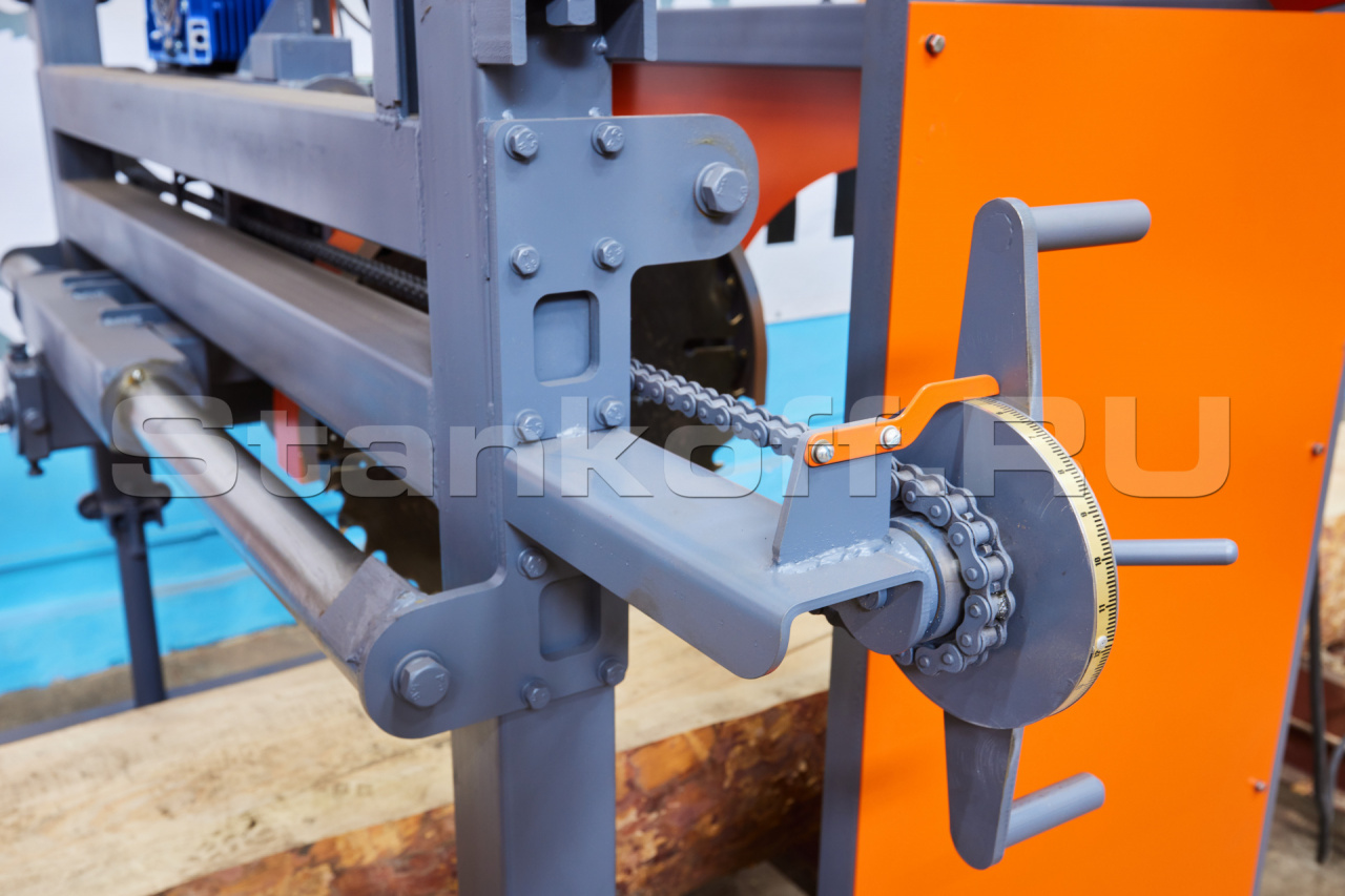

- Возможность руками выставлять размер блок дисковых пил в горизонтальном направлении (ручная доводка);

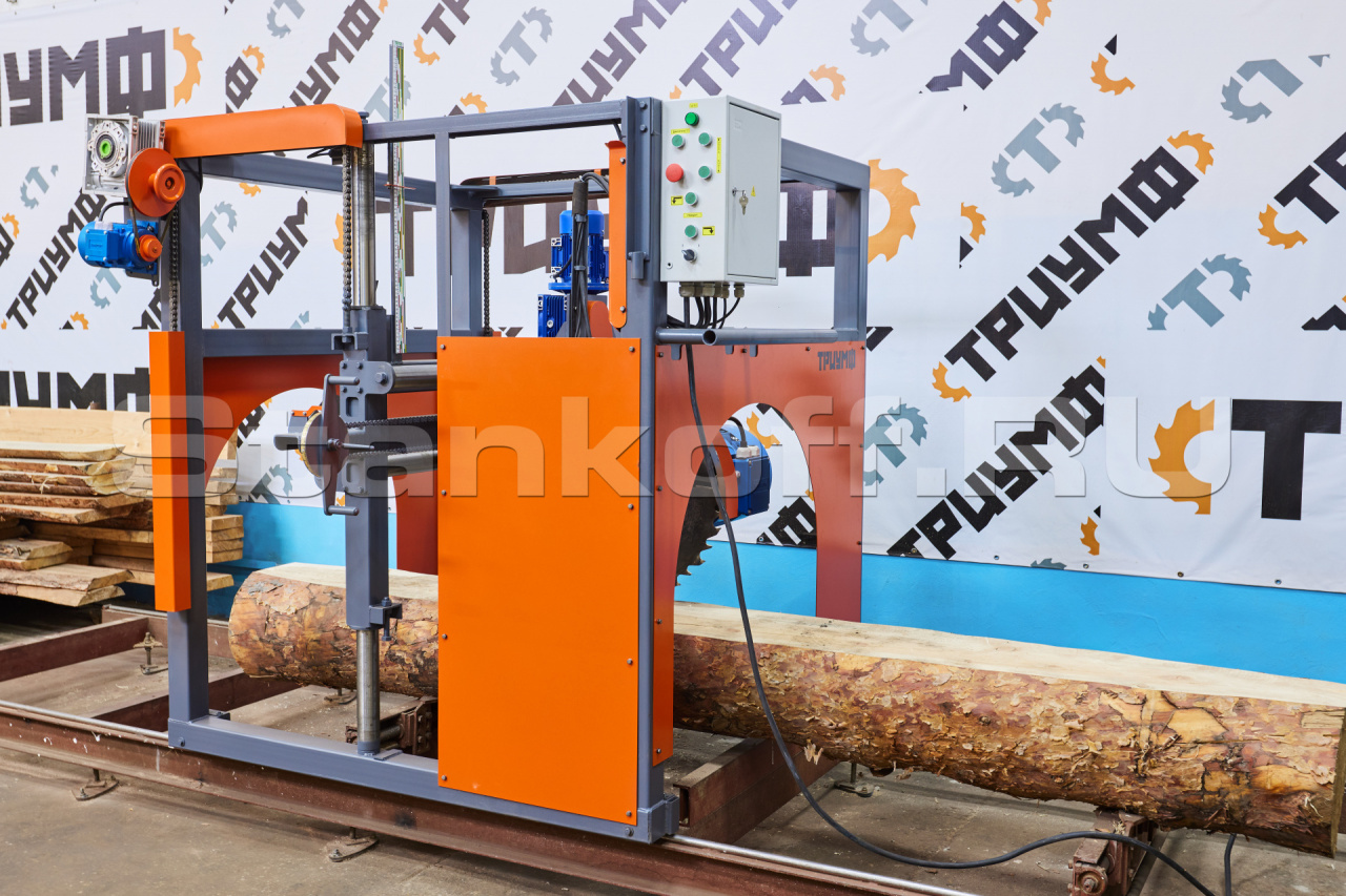

- Электрошкаф управления размещается непосредственно на станине;
- Присутствует автоматическая защита от перепада напряжения в сети и прочих форс-мажорных обстоятельств;
- Умеренная цена.
Дисковая пилорама ПДПУ 550 предназначена для последовательного пропила в двух перпендикулярных плоскостях. Наше оборудование обладает пильным узлом, имеющим возможность поворачиваться на 90 градусов. Крепление древесины на направляющих происходит благодаря специальным надежным и удобным зажимам.

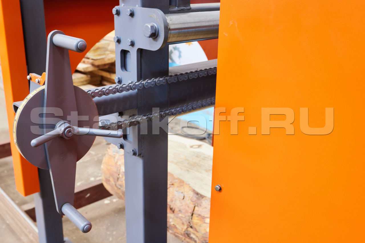

Вертикальное перемещение каретки оборудования происходит по прочным направляющим благодаря сложному цепному механизму с электроприводом. Для вертикального же передвижения применяется цепная передача.
Чтобы увеличить производительность ПДПУ 550 можно произвести монтаж механической подачи. Стоит отметить и тот факт, что наша дисковая пилорама весь цикл распиловки производит как в прямом, так и в обратном направлении. По этой причине у нее отсутствует «холостой» ход, забирающий время рабочего процесса.

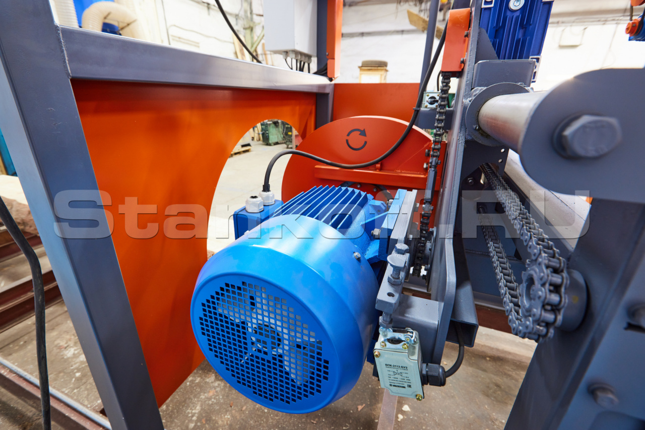

| Мощность электродвигателя обрабатываемого узла, кВт | 11 |

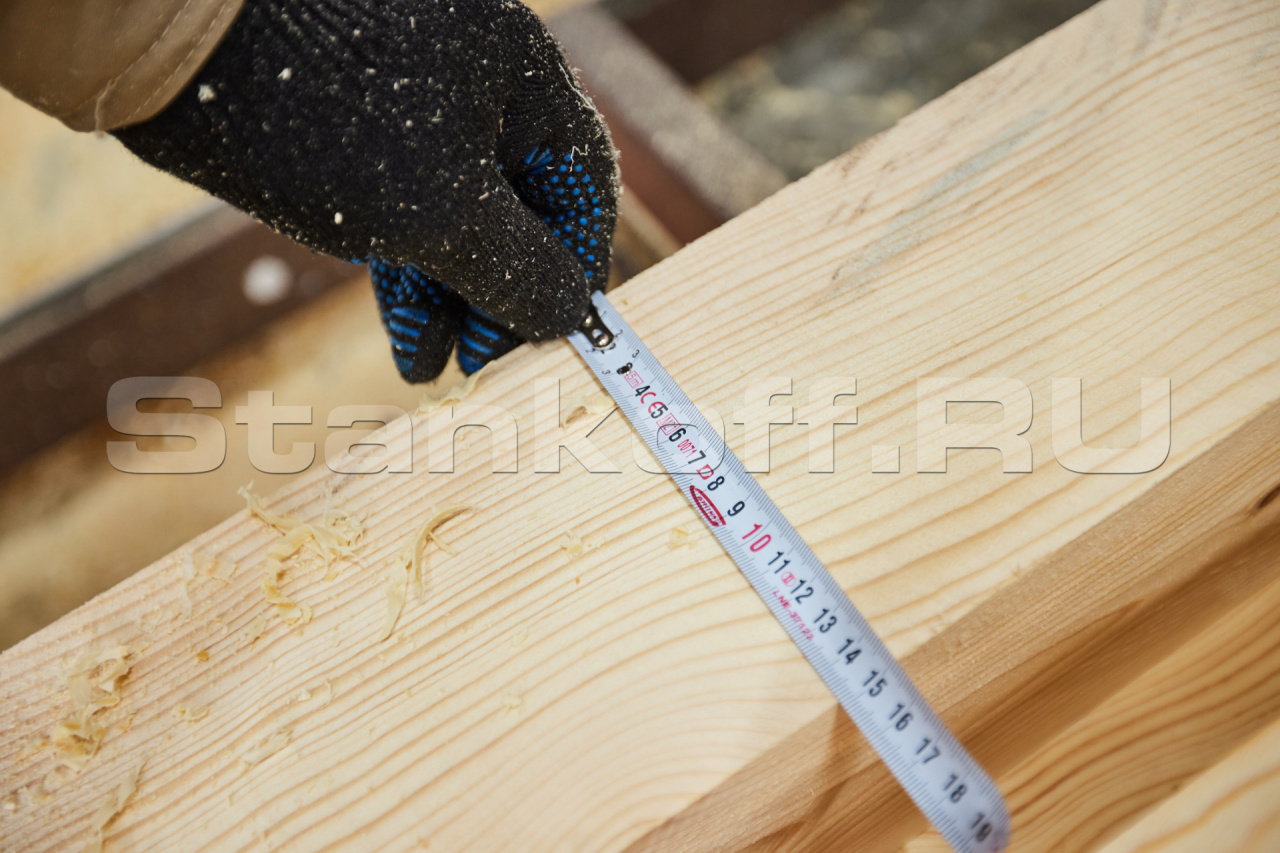

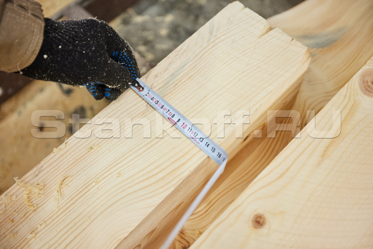

| Максимальная ширина обрабатываемого пиломатериала, мм | 180 |
| Максимальная высота обрабатываемого пиломатериала, мм | 180 |
