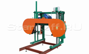

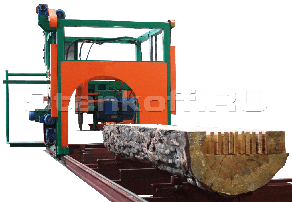

Дисковая пилорама дпу 600 – это пример промышленного оборудования, в котором идеально сочетаются цена и уникальные необходимые для деревообрабатывающего производства характеристики. Именно поэтому пилорама ДПУ 600 пользуется такой популярностью среди профессионалов в сфере деревообработки.
Радиальная распиловка
Дисковая пилорама дпу 600 позволяет, также, осуществить радиальную распиловку, что делает ее незаменимой на современных деревообрабатывающих производствах. Пиломатериал радиальной распиловки необходим при производстве мебели, окон, клеенового бруса, лестниц и т.д. Доски необходимой конфигурации для производства данной продукции можно получить благодаря ДПУ 600. Цена на пиломатериал такого распила выше, чем на пиломатериал обычного распила.
Управление
На пилораме ДПУ 600 бревно устанавливается один раз и больше не двигается. Далее управление производится только блоком пильных дисков. Это помогает значительно оптимизировать процесс. Оператор, руководящий процессом имеет возможность полного контроля, так как его кабина двигается вместе с пилорамой и вспомогательный дисплей дисковой угловой пилорамы дпу 600 отображает цифровую индикацию вертикального и горизонтального распила. Дисковая угловая пилорама дпу 600 позволяет осуществить полный цикл продольной распиловки бревен, как в прямом направлении, так и в обратном. Важно помнить, что при распиловки отсутствует «холостой» обратный ход.
| Диаметр устанавливаемых пил, мм | 600 |
| Мощность электродвигателя обрабатываемого узла, кВт | 2х15 |
| Скорость пиления (расчетная), м/мин | до 24 |
| Максимальный диаметр обрабатываемого бревна, мм | 900 |
| Максимальная длина обрабатываемого бревна, м | 6 |
| Длина направляющих станка, м | 10,5 |
| Мощность электродвигателя узла подъема (регулировка высоты), кВт | 0,55 |
| Максимальная ширина обрабатываемого пиломатериала, мм | 200 |
| Максимальная высота обрабатываемого пиломатериала, мм | 200 |
| Мощность электродвигателя узла подачи, кВт | 1,1 |
| Количество устаналиваемых пил, шт | 2 |
| Диаметр посадки пилы, мм | 50 |
| Длина (без направляющих), мм | 1760 |
| Ширина (без направляющих), мм | 2100 |
| Высота (без направляющих), мм | 2200 |
| Масса, кг | 1450 |
