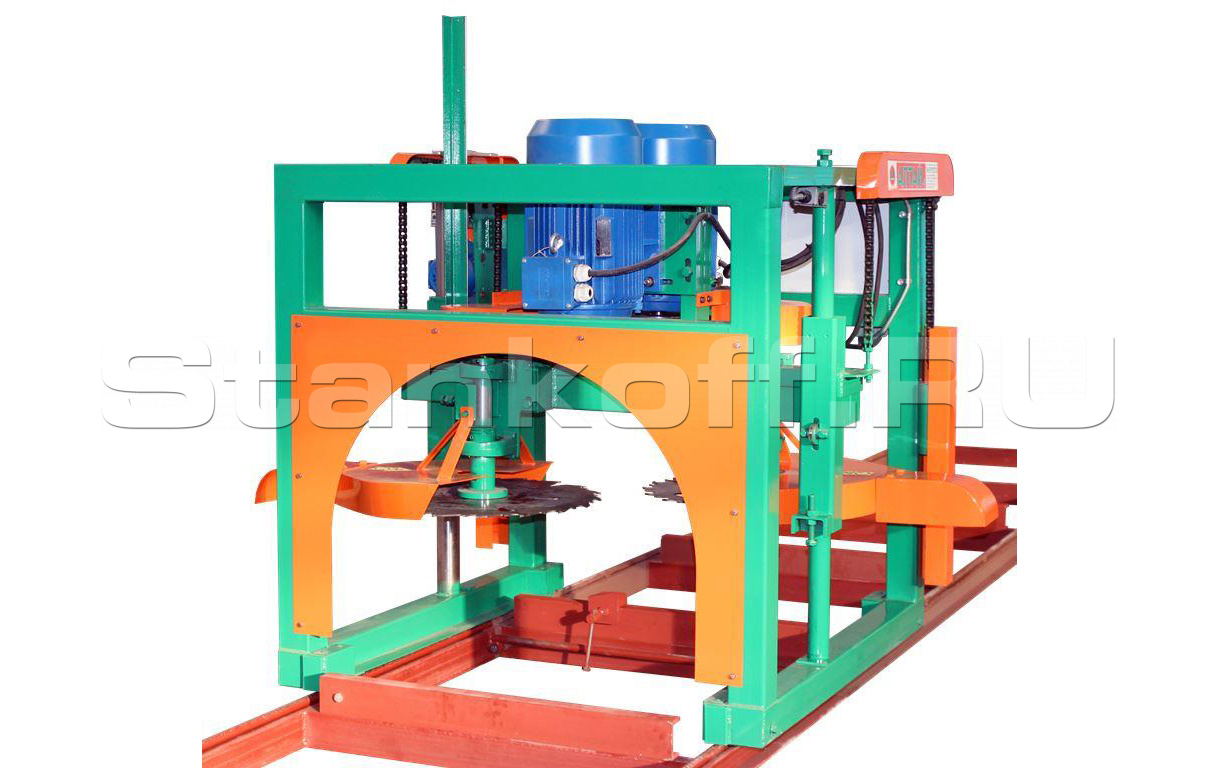

Деревообрабатывающая дисковая пилорама от производителя модели «ДПА-450» рассчитана для продольного распиливания и получения остаточного обрезного материала из круглых и овальных бревен. На выходе «ДПА-450» дает возможность получить: брус разного сечения, шпалу разной длины и т.д. Одной из особенностей пилорамы модели «ДПА-450» – это конечное извлечение пиломатериалов с различными точными разрезами. Пилорама дает возможность владельцу сохранять наивысшую чистоту и аккуратность обработки конечного продукта, даже при обрабатывании самых твердых слоев древесной заготовки.
Режущим инструментом пилорамы является дисковая пила с крепкими победитовыми напайками. Это дает возможность распиливать пиломатериал разных твердых пород заготовок, таких как: акация, дуб, ясень, клен и т.д. Общая продуктивность дисковой пилорамы «ДПА-450» зависит от навыков оператора, типа пиломатериала и изношенности дисковой пилы рабочего станка.
Стоит отметить, что пилорама дисковая «ДПА-450» имеет положительные отзывы как от поставщиков, так и от покупателей! Используйте специальный точильный станок СЗА-3М. Частота заточки зубьев пилы зависит от плотности пиломатериалов и может занимать от 1.5 до 3 рабочих смен. Время заточки варьируется от износа дисковой пилы: от 15 до 30 минут. Распильная каретка двигается вверх-вниз и контролируется электрическим приводом. Если оператору необходимо совершить нестандартные движения каретки, то для этого предусмотрен ручной доводчик.
Перемещение пильной каретки вдоль бревна осуществляется по специальным рельсам и производится вручную. Распиловка может производиться в обратном и прямом направлениях, что дает возможность оператору увеличить объем и качество выходного пиломатериала и тщательно контролировать процесс распила.

| Диаметр устанавливаемых пил, мм | 450 |
| Мощность электродвигателя обрабатываемого узла, кВт | 11, 7.5 |
| Скорость пиления (расчетная), м/мин | ручная, до 21 |
| Максимальный диаметр обрабатываемого бревна, мм | 450 |
| Максимальная длина обрабатываемого бревна, м | 6 |
| Длина направляющих станка, м | 10.5 |
| Мощность электродвигателя узла подъема (регулировка высоты), кВт | 0.37 |
| Максимальная ширина обрабатываемого пиломатериала, мм | 320 |
| Максимальная высота обрабатываемого пиломатериала, мм | 450 |
| Минимальная толщина остаточного горбыля, мм | 50 |
| Количество электродвигателей обрабатываемого узла, кВт | 2 |
| Мощность электродвигателя узла подачи (продольного перемещения заготовки), кВт | ручная, 1.1 |
| Количество устаналиваемых пил, шт | 2 |
| Диаметр посадки пилы, мм | 50 |
| Длина (без направляющих), мм | 1425 |
| Ширина (без направляющих), мм | 1480 |
| Высота (без направляющих), мм | 1230 |
| Масса, кг | 1160 |
| Минимальная длина обрабатываемого бревна, м | 2 |
