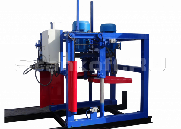

ДП-2 - дисковая пилорама, предназначенная для продольной распиловки брёвен.
У этой пилорамы два диска горизонтального пиления, смещенные относительно друг друга. Дисковые пилорамы отличаются в первую очередь непревзойдённым качеством и скоростью получаемой продукции: после работы дисковой пилорамы продукция не требует доработки. Высшая точность геометрических форм, непревзойдённая гладкость поверхности - отличительные свойства дисковых пилорам. Минусом является увеличенный (по сравнению с ленточными пилорамами) расход материала из-за гораздо бОльшей толщины пропила, по сравнению с ленточной пилорамой.
За счет функциональности расширены границы использования пилорам. Наряду с деревообрабатывающим, лесопильным производством, станки востребованы на мебельных фабриках, в частном секторе.
Дисковая пилорама снабжена двумя электродвигателями мощностью по 11 кВт. Этой мощности хватает с запасом для переработки всех видов деревьев в России. Дисковые пилорамы «Кедр» имеют надежную металлическую раму, способную выдерживать высокие нагрузки и позволяющую пилить тяжелые бревна диаметром 50 cм, длиной до 7 метров.
Компактность и мобильность - ещё одно преимущество наших пилорам. Вес пилорамы - 830 кг. Пилорама сконструирована так, что монтаж и демонтаж осуществляются легко и в короткий срок, а транспортировка может быть осуществлена автомобилем малой грузоподъемности. Объём пилорамы при транспортировке - 4.5м³. Дисковая пилорама работает при температурах от -25 до +50 градусов. Для работы необходим электропитание 380 вольт с мощностью не менее 22 кВт (по 11 кВт на каждый из двигателей).
