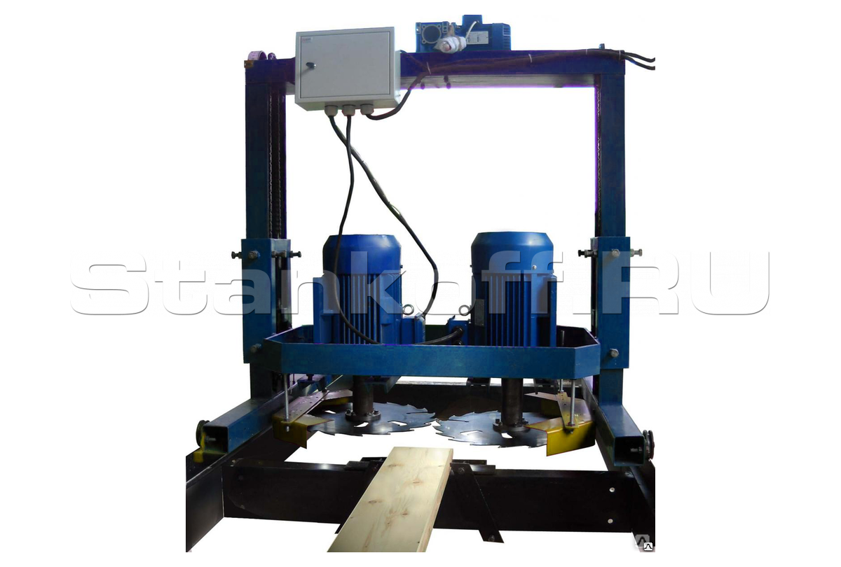

Горизонтальная дисковая пилорама ДПСТ-500
Пилорама горизонтальная двухдисковая предназначена для распиловки бревен на обрезную или необрезную доску, брус. Распил осуществляется двумя пилами, приводимыми в движение двумя электродвигателями. Простота и надежность конструкции, относительно недорогое обслуживание, высокая точность геометрии получаемого на выходе пиломатериала – вот основные достоинства пилорамы. Дисковая пилорама нашла применение на деревообрабатывающих и строительных предприятиях.

Технические характеристики горизонтальной дисковой пилорамы ДПСТ-500
Длина обрабатываемого бревна, мм 2000…6000
Диаметр обрабатываемого бревна, мм 150…500
Скорость вращения шпинделей, об/мин 3000
Количество пил, шт. 2
Установленная мощность, кВт 7,5 (11) + 0,18 (0,25)
Диаметр пил, мм 500
Скорость подачи
в базовой комплектации
при установке БМПэ, м/мин
вручную
4...12
Габаритные размеры, Д*Ш*В, мм 1300*1000*8500
Вес, кг 900
