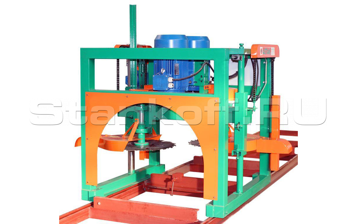

Горизонтальная дисковая пилорама Триумф Г2П 500
Пилорамный станок «ДПА500» обладает повышенной точностью деревообработки и подходит для распила основной заготовки на такие составляющие: разные типы досок, различная длина шпал и толщина брусков.
Преимущества
  • Конструкция пилорамы «ДПА 500» позволяет совершать с ювелирной точностью распил леса и получать на выходе все самые популярные виды заготовок;
  • Простота настроек станка. Минимальные навыки оператора по работе с пилорамными станками;
  • Весь режущий инструмент станка находится в горизонтальной плоскости и имеет наклон релятивно друг друга вдоль центра оси распила;
  • Возможность производить распил в обоих горизонтальных направлениях;
  • Как итог – повышенная производительность по сравнению с ленточными пилорамами.
Диаметр устанавливаемых пил, мм 500
Мощность электродвигателя обрабатываемого узла, кВт 11, 7.5
Скорость пиления (расчетная), м/мин ручная, до 21
Максимальный диаметр обрабатываемого бревна, мм 500
Максимальная длина обрабатываемого бревна, м 6
Длина направляющих станка, м 10.5
Мощность электродвигателя узла подъема (регулировка высоты), кВт 0,37
Максимальная ширина обрабатываемого пиломатериала, мм 370
Максимальная высота обрабатываемого пиломатериала, мм 500
Мощность электродвигателя узла подачи, кВт 1,1
Минимальная толщина остаточного горбыля, мм 50
Количество электродвигателей обрабатываемого узла, кВт 2
Мощность электродвигателя узла подачи (продольного перемещения заготовки), кВт ручная, 1.1
Количество устаналиваемых пил, шт 2
Диаметр посадки пилы, мм 50
Длина (без направляющих), мм 1425
Ширина (без направляющих), мм 1480
Высота (без направляющих), мм 1230
Масса, кг 1160
Минимальная длина обрабатываемого бревна, м 2
