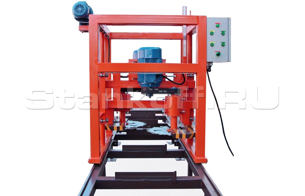

Станок позволяет пилить бревна Ø до 550мм на обрезную и не обрезную доску, брус, с идеальным качеством и высокой точностью геометрических размеров материала. Пилы стоят на валах усиленных шпинделей. Распиловка происходит в оба направления. Высокая производительность для станков подобного класса до 15м³ в смену. Простота работы, станок не требует высокой квалификации оператора. Простота заточки режущего инструмента по сравнению с ленточными пилами.
| Максимальный диаметр бревна, мм | до 550 |
| Максимальный ширина пропила, мм | до 410 |
| Длина обрабатываемого бревна, м | до 6,5 |
| Мощность главных эл двигателей, кВт | 2х11 |
| Мощность двигателя подъема/опускания пил, кВт | 0,75 |
| Диаметр пилы (внешний/посадочный), мм | 560/50 |
| Производительность м³ часовая смена, до | 15 |
| Количество обслуживающего персонала | 1-2 |
| Потребляемая мощность, кВт/ч | 22 |
| Габаритные размеры станка, ДхШхВ, м | 1,4х1,2х1,55 |
| рельсового пути, м | 3х1х0,3 - 3 шт. |
| Вес станка, кг до | 1000 |
