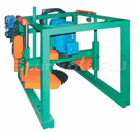

Деревообрабатывающая дисковая пилорама ДПА-450 рассчитана для продольного распиливания и получения остаточного обрезного материала из круглых и овальных бревен. На выходе «ДПА-450» Алтай дает возможность получить: брус разного диаметра, шпалу разной длины и т.д. Одной из особенностей пилорамы модели «ДПА-450» – это конечное извлечение пиломатериалов с различными точными разрезами. Пилорама дает возможность владельцу сохранять наивысшую чистоту и аккуратность обработки конечного продукта, даже при обрабатывании самых твердых слоев древесной заготовки.

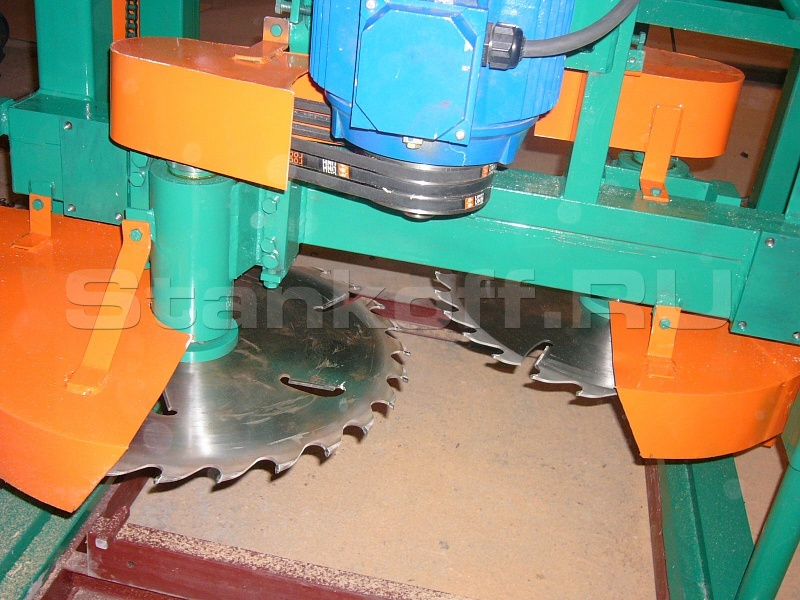

Режущим инструментом пилорамы является дисковая пила с крепкими победитовыми напайками и разведенными зубьями. Это дает возможность распиливать пиломатериал разных твердых пород заготовок, таких как: акация, дуб, ясень, клен и т.д. Общая продуктивность дисковой пилорамы зависит от навыков оператора, типа пиломатериала и изношенности дисковой пилы рабочего станка.
Для максимально качественной заточки зубьев пилы используют специальный точильный станок. Частота заточки зубьев пилы зависит от плотности пиломатериалов и может занимать от 1.5 до 3 рабочих смен. Время заточки варьируется от износа дисковой пилы: от 15 до 30 минут.
Распильная каретка двигается вверх-вниз и контролируется электрическим приводом. Если оператору необходимо совершить нестандартные движения каретки, то для этого предусмотрен ручной доводчик.
Перемещение пиловой каретки вдоль бревна осуществляется по специальным рельсам и производится вручную. Распиловка может производиться в обратном и прямом направлениях, что дает возможность оператору увеличить качество выходного пиломатериала и тщательно контролировать процесс распила.

| Максимальный диаметр бревна, мм
400
| Максимальная длина бревна, мм
6000 |
| Максимальная ширина пропила, мм
300 |
| Диаметр пильных дисков, мм
450 |
| Мощность электродвигателя пилы, кВт | 2х11 |
| Мощность электродвигателя подъема каретки, кВт
0,75 |
| Напряжение, В | 380 |
| Ширина пропила, мм
4 |
| Производительность необрезной доски, м³ в смену
7-9 |
| Габаритные размеры станка, мм (LxBxH) | 9730x1420x1850 |
| Масса станка, кг | 840 |
