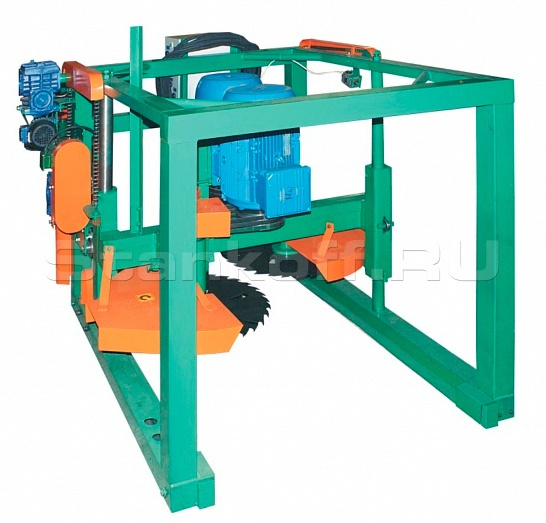

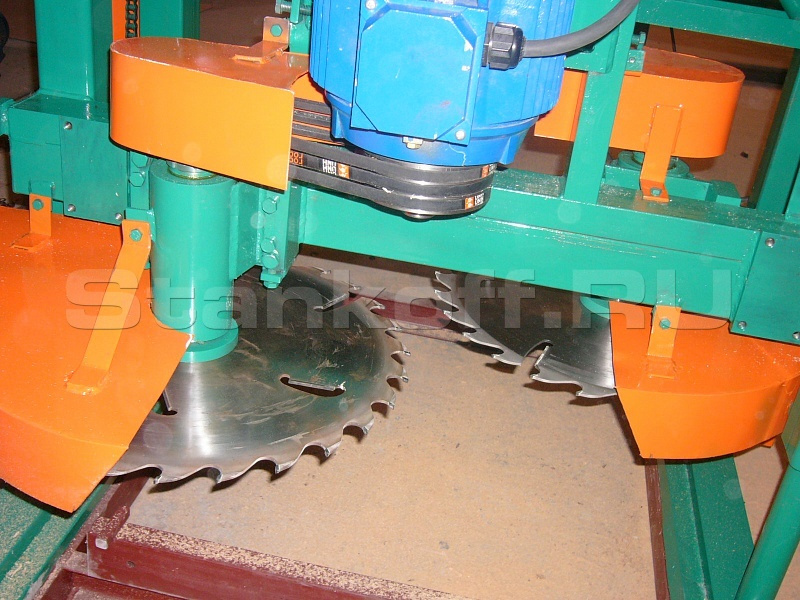

Дисковая пилорама ДПА-560
Предназначение пилорамы
Двухдисковые горизонтальные циркулярные пилорамы предназначены для распиловки круглых брёвен с целью получения обрезного и не обрезного пиломатериала: лафет, доски, рейки, брус и бруски
Преимущества
  • Простота в использовании
  • Пилит в обе стороны
  • Не требовательна к квалификации персонала
Схема работы станка
Максимальный диаметр обрабатываемого бревна, мм 500
Максимальная длина обрабатываемого бревна, мм 6000
Максимальная ширина пропила, мм 400
Диаметр пильных дисков, мм 560
Мощность электродвигателя пилы, кВт 2×15
Мощность электродвигателя подъёма каретки, кВт 0,75
Напряжение, В 380
Ширина пропила, мм 5
Габаритные размеры станка без рельсового пути, мм:
- Длина
- Ширина
- Высота
9730
1700
2140
Масса станка, кг 1020
Производительность, м3/смену 10-12
