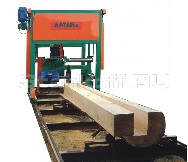

Угловые поворотные пилорамы являются одним из представителей ортогональных радиальных пилорам.

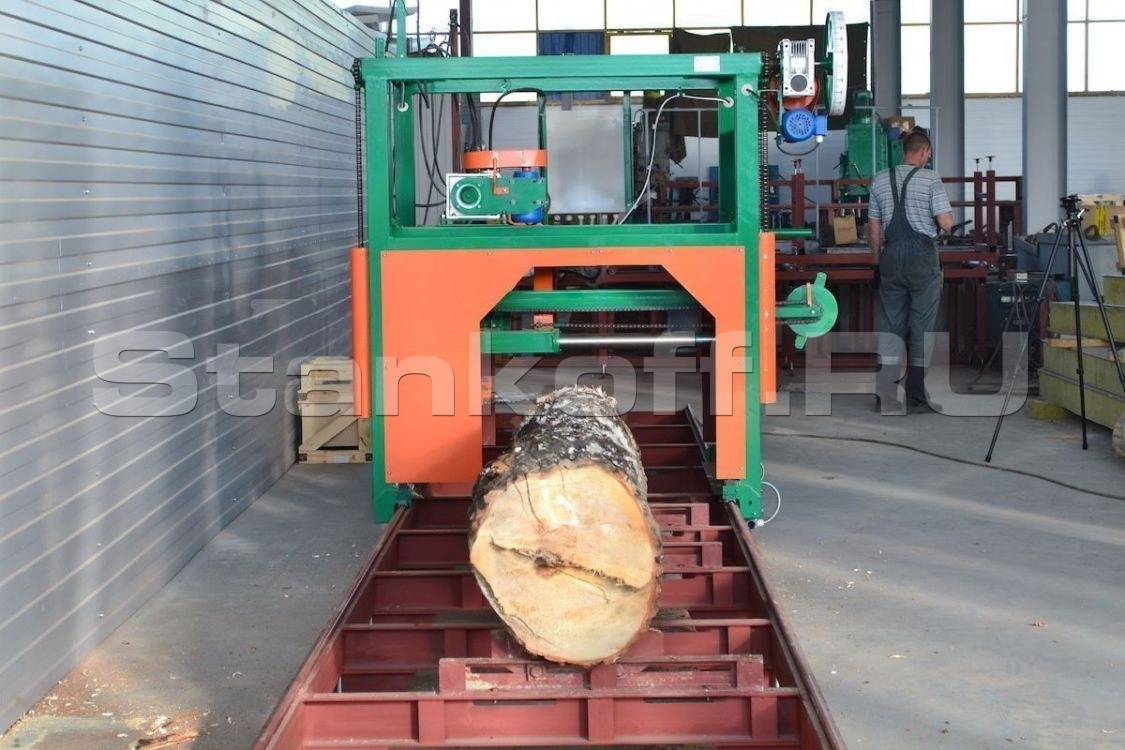

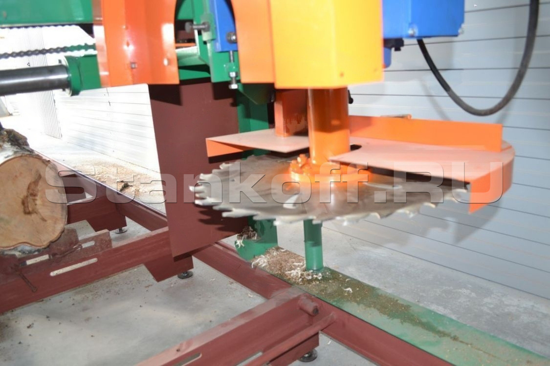

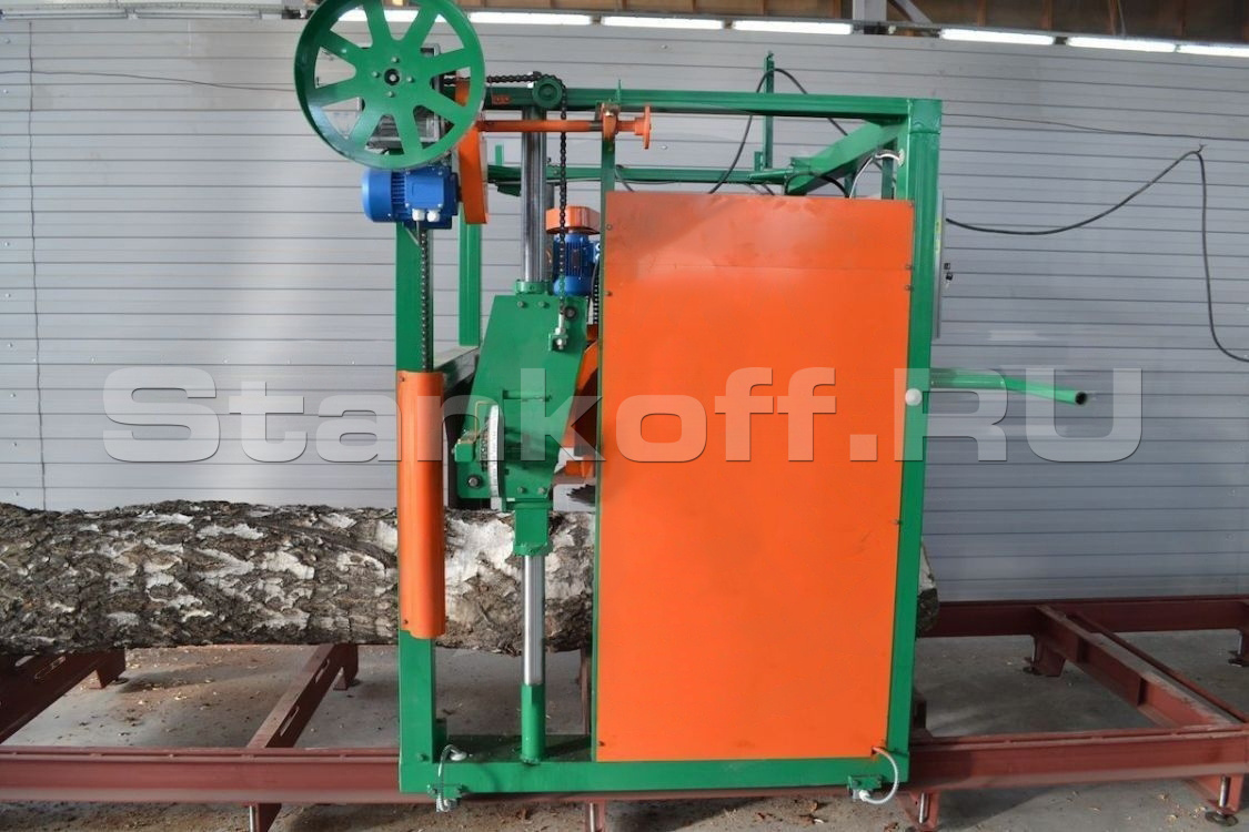

Однопильная (однодисковая) угловая поворотная пилорама предазначена для распиловки бревендисковой пилой на орезной пиломатериал (доски, брус). Пильный узел, смонтированный на каретке имеет возможность горизонтального и вертикального (вместе с кареткой) перемещения относительно бревна.

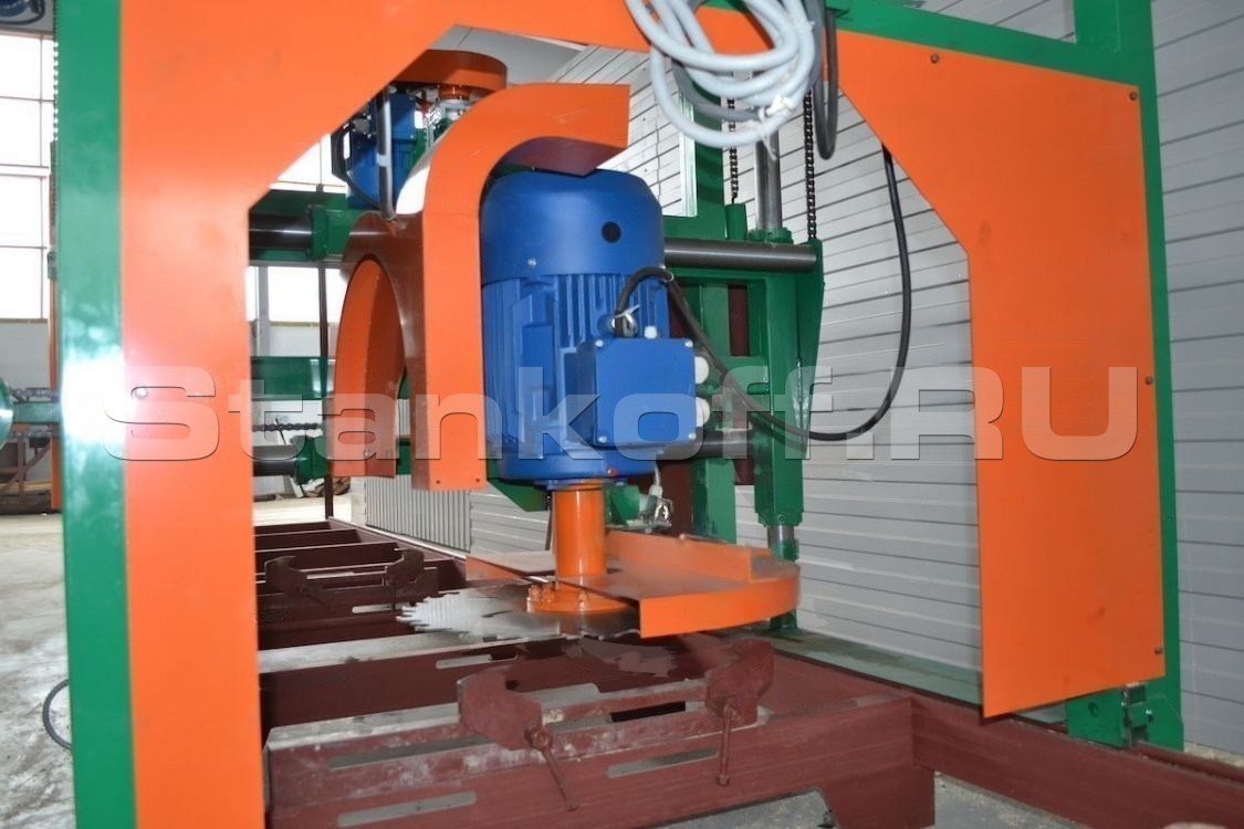

Пила производит последовательный пропил во взаимно перпендикулярных плоскостях. Пильный узел поворачивается на угол 90 при помощи цепной передачи электроприводом. Бревно крепится на направляющих при помощи зажимов. При распиловке бревна его кантование и перезакрепление не требуется.
Вертикальное перемещение каретки однодисковой радиальной пилорамы осуществляется по скалкам портала при помощи цепного механизма с электроприводом. Перемещение пильного узла в горизонтальной плоскости, осуществляется при помощи цепной передачи. Максимальные размеры получаемого пиломатериала на угловой пилораме ПДПУ-600 210×210×6000 мм.

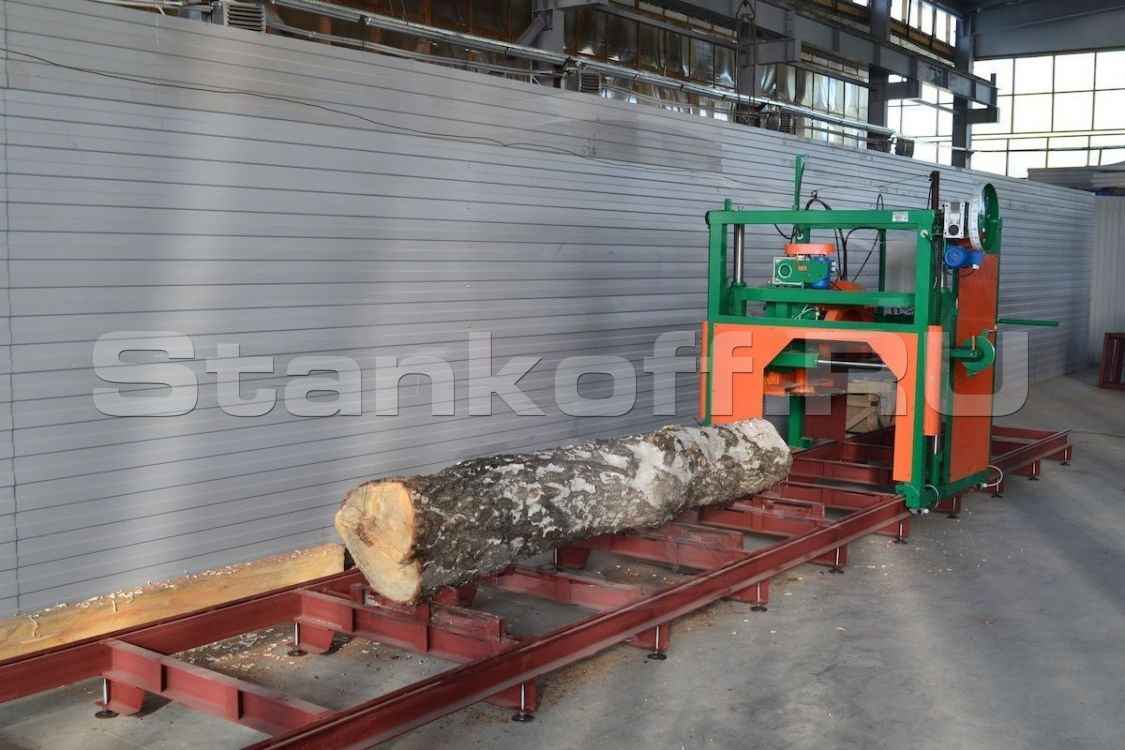

Движение однодисковой пилорамы по направляющим производится вручную. Для повышения производительности возможна установка механической подачи пилорамы.
На пилораме ПДПУ весь цикл распиловки производится, как в прямом, так и в обратном направлении движения портала, т.е. отсутствует «холостой» обратный ход.
Угловая поворотная пилорама может быть укомплектована бензиновым двигателем Honda.
