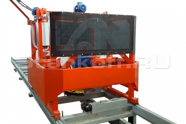

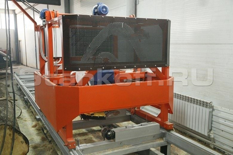

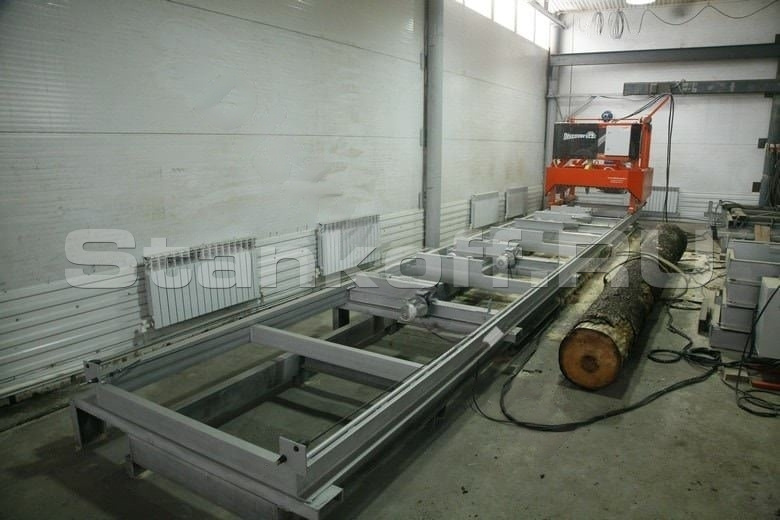

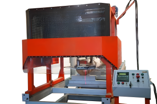

Угловая дисковая пилорама (углопил) предназначена для распиловки бревен диаметром до 800 мм различных пород и влажности на обрезной пиломатериал различных размеров представляет собой лесопильные, бревнопильные станки повышенной точности и возможностей в зависимости от комплектации пилорама может быть автоматическая. Распиловка производится двумя пильными дисками перпендикулярно расположенными относительно друг друга.
Отличительной особенностью работы дисковой угловой пилорамой является получение качественного обрезного пиломатериала соответствующего европейским стандартам т.е, так называемой (евродоски) с погрешностью не более +-0,5 мм по всей длине. Поверхность получаемого пиломатериала при правильно выставленной станине получается практически строганной, чем не может похвастаться ни одна ленточная пилорама.Обычно там где начинает работать дисковый углопил у ленточных пилорам резко падает сбыт пиломатериала.

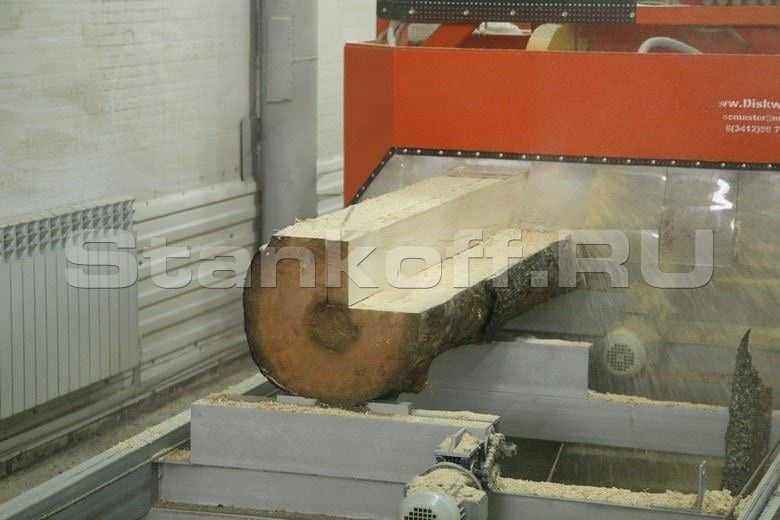

Раскрой бревна полностью производиться за один зажим бревна, не переворачивая его, а значит, не теряя время на ненужную работу. Таким образом, угловая пилорама сочетает в себе станки первой, второй, а в некоторых случаях и третьей линии соответственно экономя ваши деньги. Тем более наши пилорамы не имеют холостого хода, при каждом прохождении портала в ту или другую сторону вы получаете одну доску, за счёт чего получаем повышенную производительность. Для задания размерности оператору достаточно набрать требуемую толщину доски в миллиметрах и запустить процесс пиления в ручном или автоматическом режиме ,плавно регулируя скорость резания с пульта управления оператор подбирает оптимальный режим.
В ручном режиме работа происходит как на станках с электронной линейкой (размер задается на каждую доску индивидуально), а в автоматическом сразу на весь срезаемый пласт (как на станках с программным управлением), при чём программа вводится не более 5 секунд. При грамотной работе оператора получаем больший выход делового сырья до 85% и производительность 10-14м³. Обучение оператора обычно занимает 15 минут - в самых тяжелых случаях 2 часа! На нашем оборудовании отсутствуют узлы трения (подшипники скольжения) все подвижные механизмы катаются на роликах через подшипники что позволяет оборудованию служить долгие годы практически не имея износа.Пилорама так же может делать и не обрезной материал для этого один из двигателей разворачивается на 90°и мы получаем пилораму горизонтального пиления. Использование лазеров позволяет быстро и точно прицелиться на срез горбыля – что экономит время и сырьё.

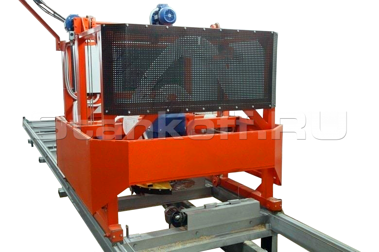

- Автоматическая подача каретки с плавно регулируемой скоростью пиления;
- 4 самоцентрующих зажима бревна;

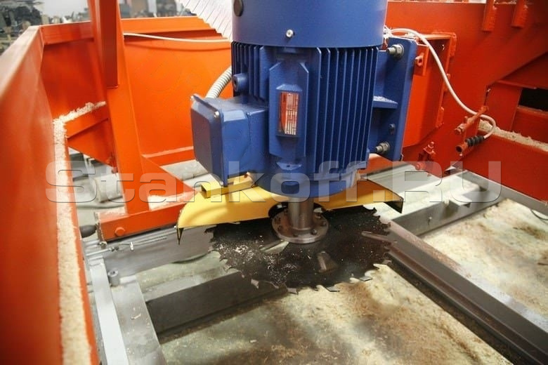

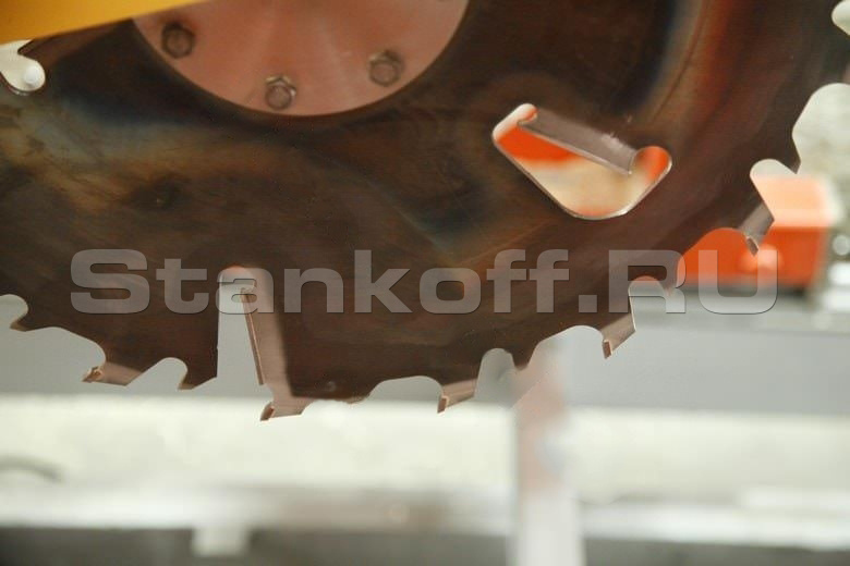

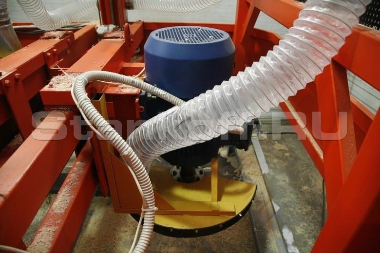

- 2 дисковые пилы диаметром 560 мм. с подрезными ножами;

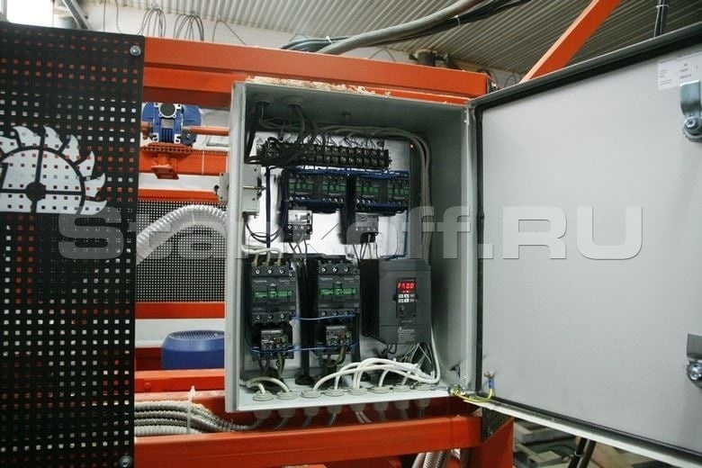

- Контроллер (устройство задания размерности) с выносным пультом;

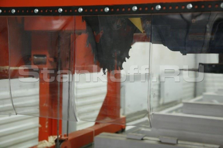

- 2 двигателя по 15 кВт; - комплект кожухов пильных дисков;
- Опоры для рамы;
- Максимальная длина обрабатываемого бревна 6,5 м.;
- Максимальный диаметр обрабатываемого бревна 800 мм.

| Максимальный диаметр обрабатываемого бревна, мм | 800 (1100) |
| Длина обрабатываемого бревна, м | 2 - 6,5 (Опция 8,5, 10,5) |
| Диаметр пил, мм | 560 (Опция 500, 610) |
| Максимальная глубина пропила, мм | 175, 200, 225 |
| Частота вращения пил, об/мин | 1500, 3000 |
| Мощность главного двигателя, кВт | 15 |
| Напряжение питания, В | 380 |
| Количество обслуживающих человек | 2 - 3 |
| Производительность, куб.м / смена | 7 - 12 |
| Скорость перемещения пильной каретки м/мин | 0 - 40 |
| Габариты станка (ДхШхВ), м | 11х1,7х2 |
| Масса станка, кг | 1500, 1600, 1700 |
