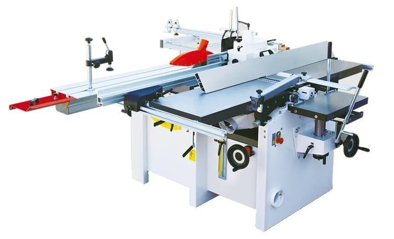

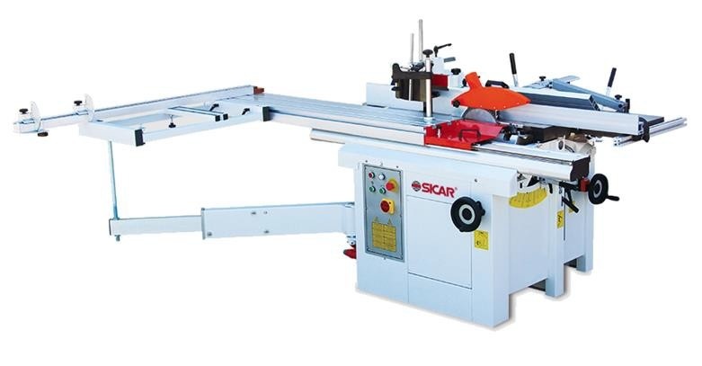

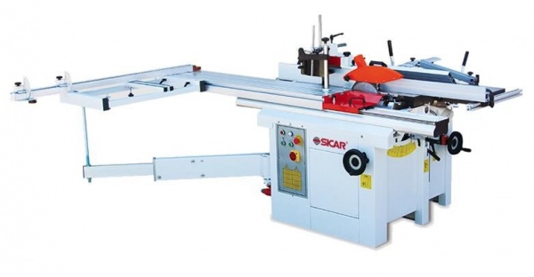

Комбинированный станок SICAR C300
Предназначен для распиловки облицованных плит и комплексной обработки столярных изделий.
Применяется на малых предприятиях, личных подсобных хозяйствах и крупных предприятиях как вспомогательное оборудование.
