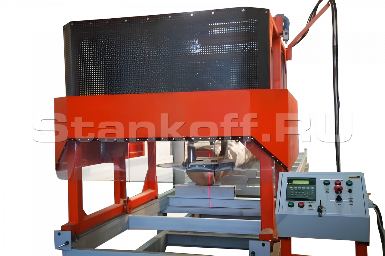

Однодисковая угловая пилорама разработана специально для работы в условиях ограниченного энергопотребления (лимит по электроэнергии). Пилорама дисковая углового пиления предназначена для распиловки брёвен диаметром до 800 мм различных пород и влажности на обрезной пиломатериал различных размеров в зависимости от комплектации. Распиловка производиться одним пильным диском поочерёдно меняя плоскости резания перпендикулярно расположенными относительно друг друга. Переворот двигателя с пильным диском происходит автоматически.
Отличительной особенностью работы дисковой угловой пилорамой является получение качественного обрезного пиломатериала соответствующего европейским стандартам т.е, так называемой (евродоски) с погрешностью не более +-0,5 мм по всей длине.

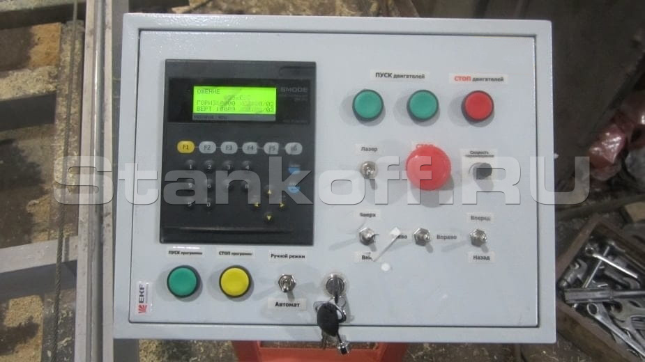

Поверхность получаемого пиломатериала при правильно выставленной станине получается практически строганной, чем не может похвастаться ни одна ленточная пилорама. Обычно там где начинает работать дисковый углопил у ленточных пилорам резко падает сбыт пиломатериала. Раскрой бревна полностью производиться за один зажим бревна, не переворачивая его, а значит, не теряя время на ненужную работу. Таким образом, угловая пилорама сочетает в себе станки первой, второй, а в некоторых случаях и третьей линии соответственно экономя ваши деньги. Тем более наши пилорамы не имеют холостого хода, при каждом прохождении портала в ту и обратную сторону вы получаете одну доску, за счёт чего получаем повышенную производительность. Для задания размерности оператору достаточно набрать требуемую толщину доски в миллиметрах и запустить процесс пиления в ручном или автоматическом режиме ,плавно регулируя скорость резания с пульта управления оператор подбирает оптимальный режим. В ручном режиме контролер работает как электронная линейка ,размер задается на каждую доску индивидуально, а в автоматическом режиме как станок с ЧПУ сразу на весь срезаемый пласт, при чём программа вводится не более 5 секунд.
При грамотной работе оператора получаем больший выход делового сырья до 85% и производительность 8-11м³ по входу. На нашем оборудовании отсутствуют узлы трения (подшипники скольжения ) все подвижные механизмы катаются на роликах через подшипники что позволяет оборудованию служить долгие годы практически не имея износа.
Рекомендуемая t° эксплуатации от -25° до +50°
Стандартная комплектация
- Станина под обработку бревна длиной 6,5 м.;
- Электромеханический привод вертикального и горизонтального перемещения пильного узла;
- Автоматический поворот пильного узла на 90 градусов;
- Опоры для рамы;
- Пила с твердосплавными напайками и подрезными ножами на 560 мм.;
- Мощность основного двигателя 11 кВт;
- Кожух пильного диска;
- Автоматическая подача каретки с плавно регулируемой скоростью пиления;
- Контроллер (устройство задания размерности) с выносным пультом.
Дополнительные опции
- Лазеры для позиционирования заготовки (2шт.);
- Обогрев электроники;
- Увеличение максимального диаметра обрабатываемого бревна с 800мм до 1100 мм;
- Электромеханические зажимы бревна(4 шт.);
- Система аспирации без электровытяжки;
- Система аспирации с электровытяжкой;
- Скребковый транспортер для удаления стружки;
- Подъёмный модуль для скребкового транспортёра;
- Автоматический погрузчик бревна;
- Накопитель для бревен;
- Заточной станок.
| Максимальный диаметр обрабатываемого бревна, мм | 800 (1100) |
| Длина обрабатываемого бревна, м | 2 - 6,5 (Опция 8,5, 10,5) |
| Диаметр пил, мм | 560 (Опция 500, 610) |
| Скорость перемещения пильной каретки, м/мин (под заказ) | 0 - 40 |
| Максимальная глубина пропила, мм | 175, 200 |
| Частота вращения пил, об/мин | 1500, 3000 |
| Мощность главного двигателя, кВт | 11 ( Опция 15) |
| Напряжение питания, В | 380 |
| Количество обслуживающих человек | 1 - 2 |
| Производительность, куб.м / смена | 6 - 10 |
| Габариты станка (ДхШхВ), м | 11х1,7х2 |
| Масса станка, кг | 1400, 1500 |
