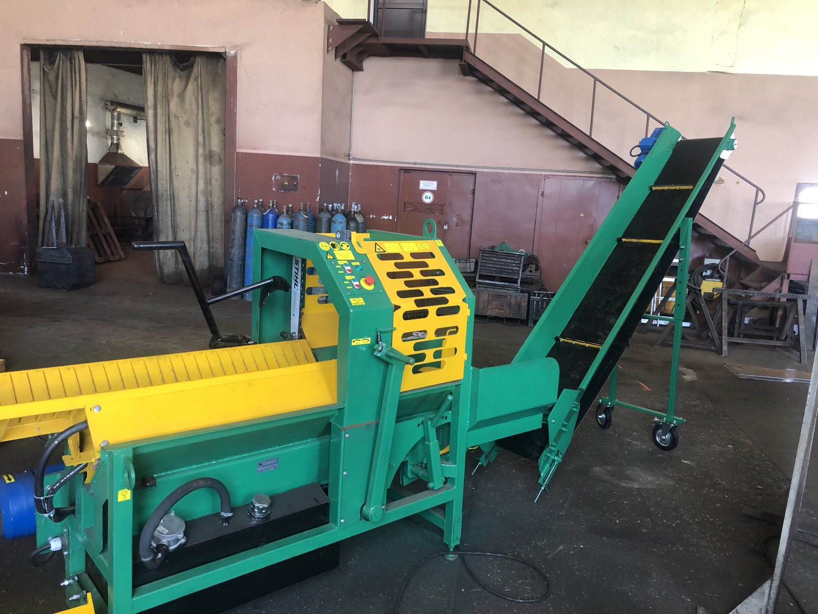

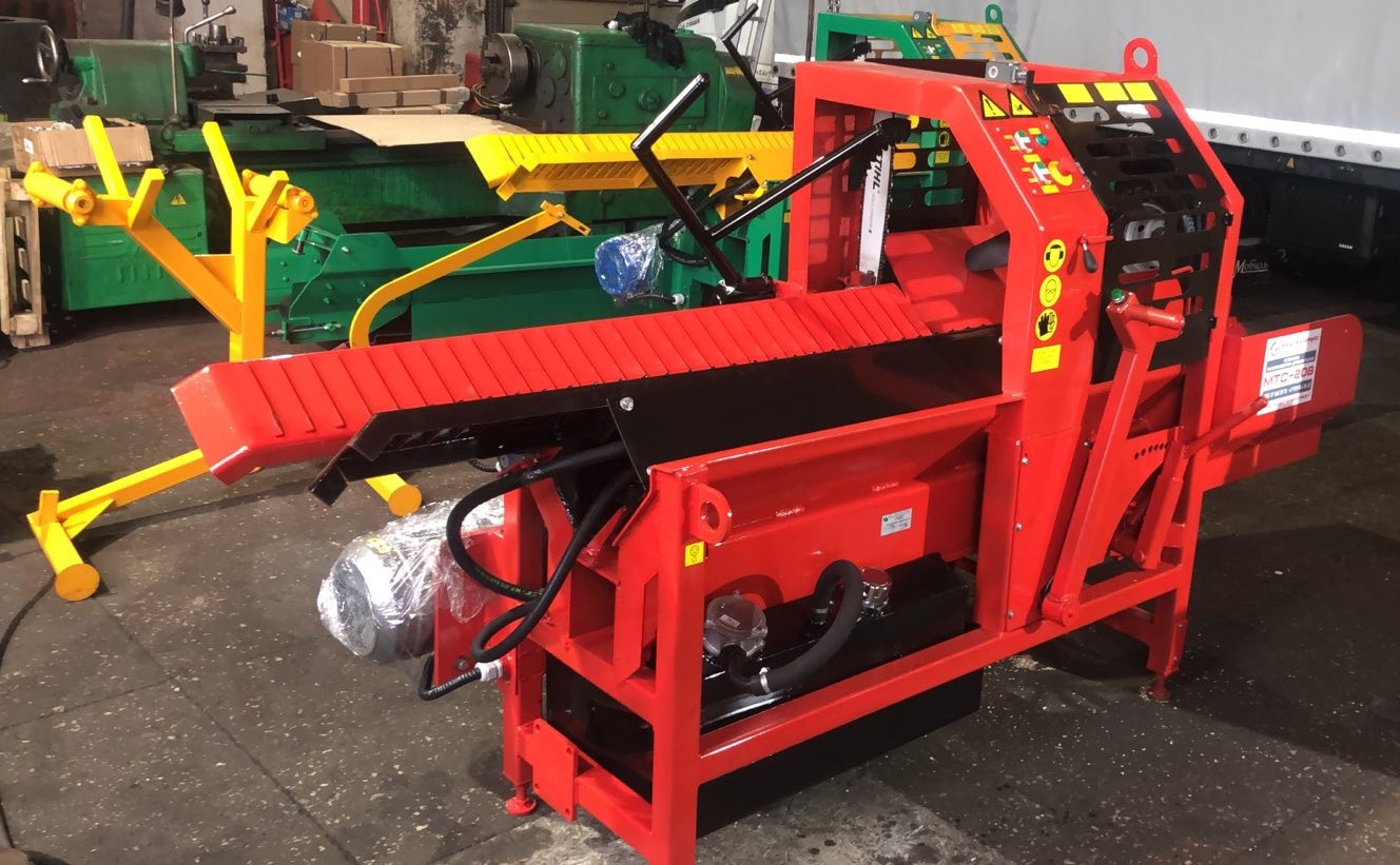

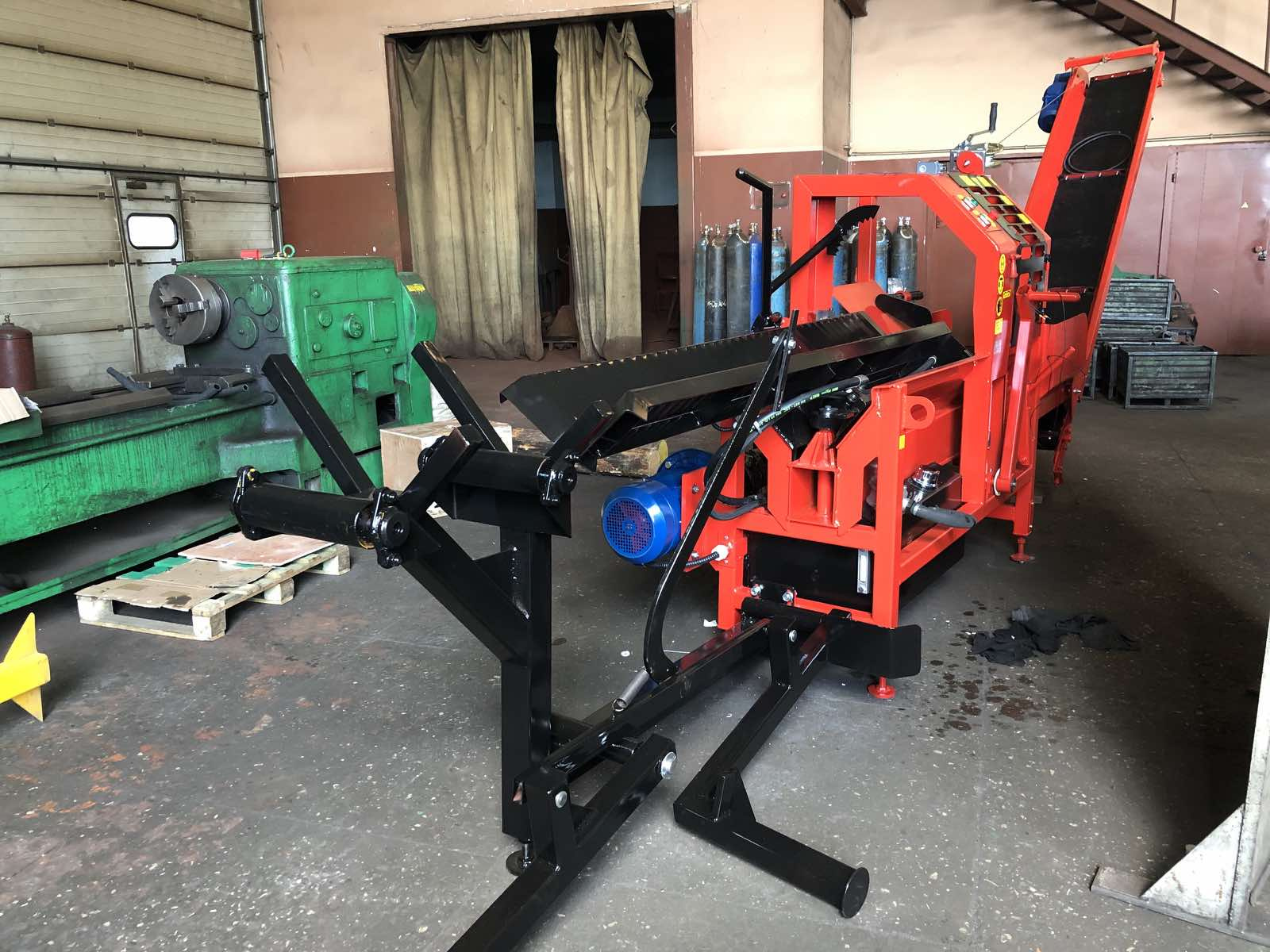

Установка раскряжевочная дровокольная МТС-208, представляет собой сварную конструкцию, состоящую собственно из станка для пиления и колки бревен на мерные заготовки.

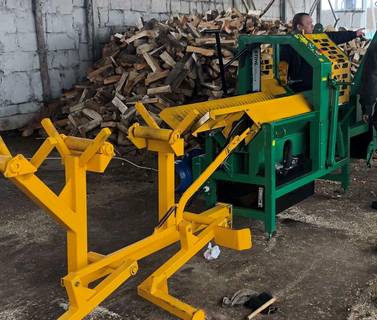

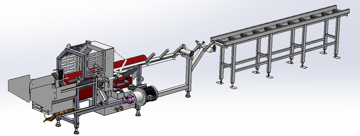

Длина дров регулируется механической заслонкой от 250 до 500 мм. Раскол заготовки происходит на 2/4, а также по спецзаказу укомплектуем ножом на 6 частей, на выбор предоставляется подъёмный механизм, механический рольганг рольганг, либо бревнотаска под брёвна свыше 3м и транспортёром для подачи колотых дров в контейнер, прицеп, самосвал
Обращаем ваше внимание!!!
В ОБЪЯВЛЕНИИ указана стоимость только за станок с НДС

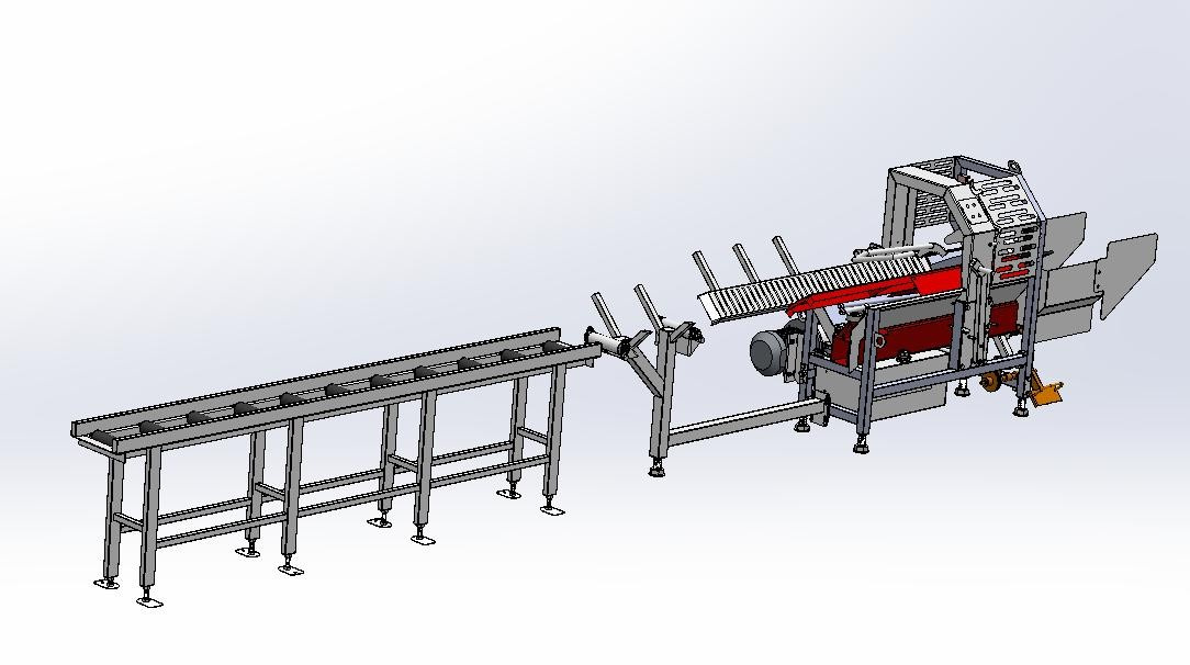

Подъёмный механизм (бревна до 3,5м.) -30000₽

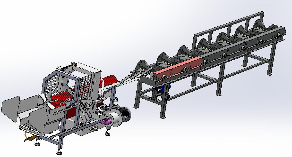

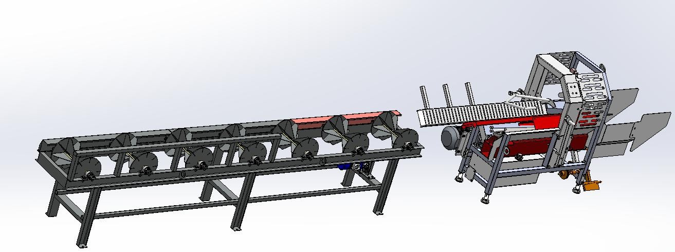

Рольганг механический (брёвна до 6м.) -35000₽
Бревнотаска электро-механическая (бревна до 6м.) -
370000₽
Транспортёр 4,1м подающий колотые дрова - 150000₽, по спецзаказу может быть короче, либо длиннее…
Раскол производится на ускоренной подаче с усилием 8тонн. При необходимости станок может автоматически, либо при помощи зажатия дополнительной кнопки на пульте управления, увеличить усилие раскола до 11,2 тонн, но при этом скорость движения пуансона уменьшается.
