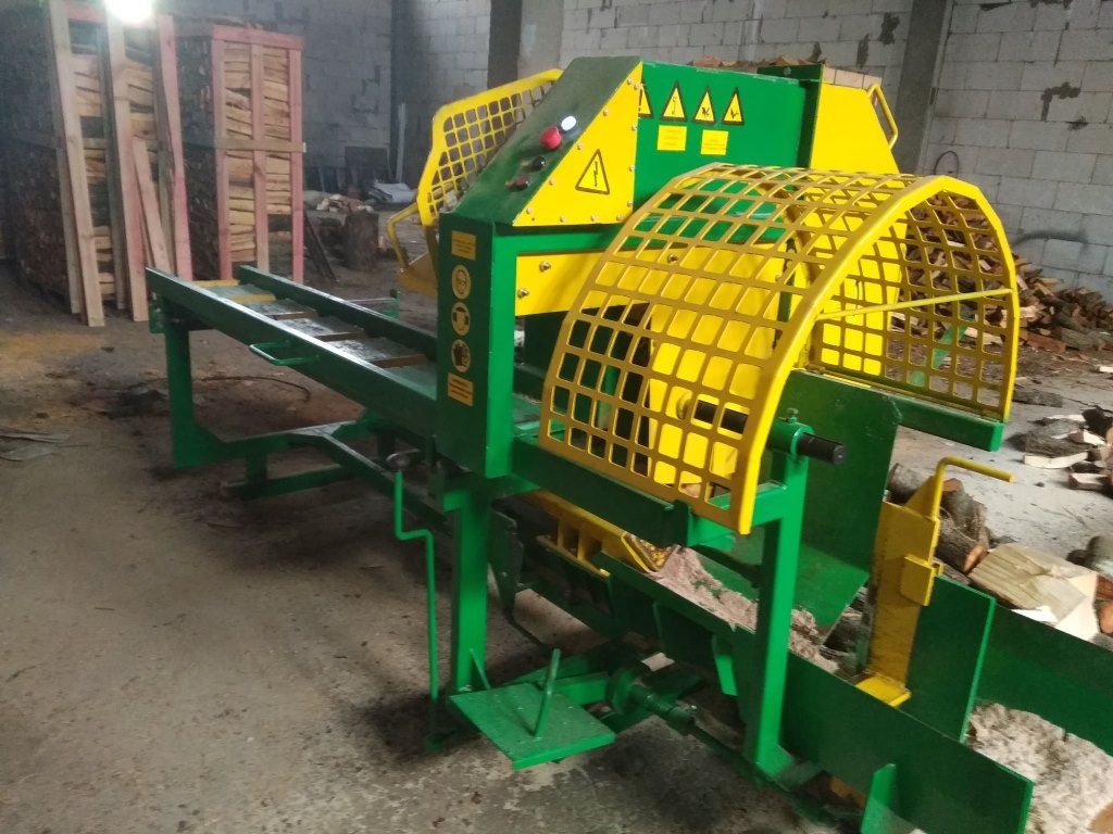

Установка представляет сварную конструкцию, на которую установлена дисковая пила, предназначенная для распила бревен на мерные заготовки. Длина дров регулируется механической заслонкой от 250 до 500 мм.

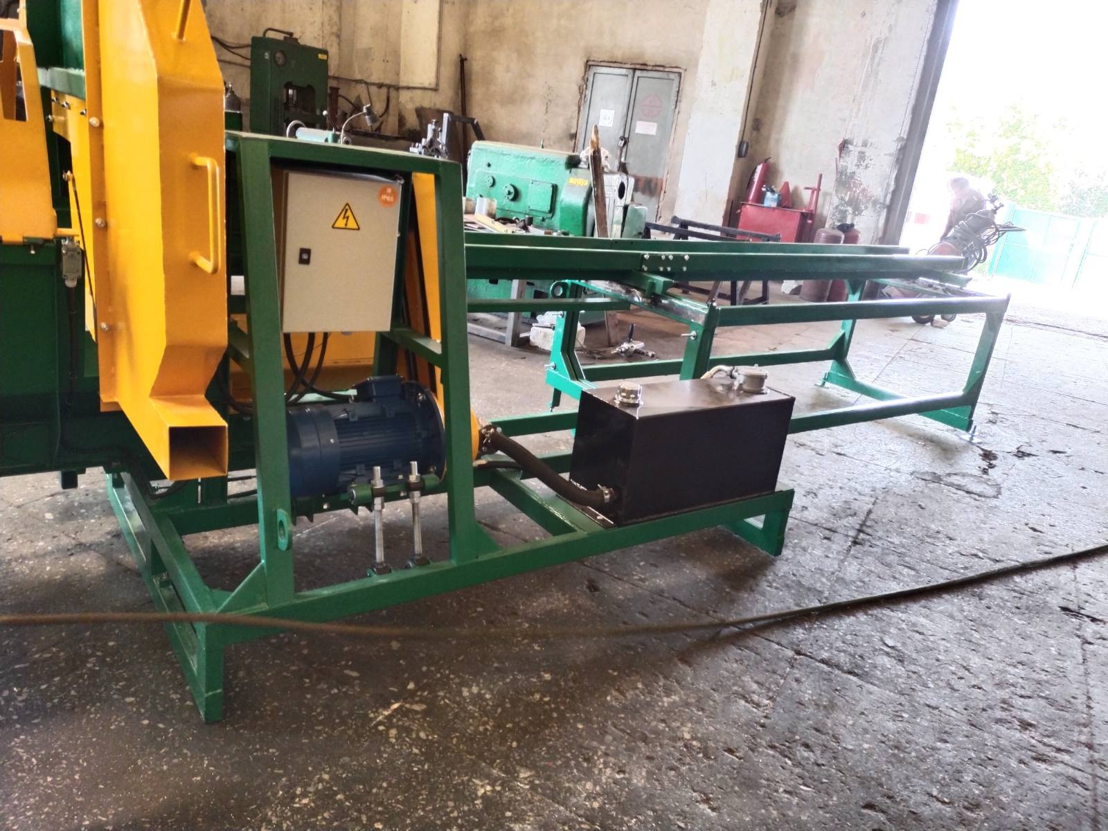

Она имеет гидростанцию для привода цилиндра, который движет пуансон. Пуансон, в свою очередь, способствует расколу бревна с помощью ножей на 2, 4, части, так же по желанию заказчика укомплектовываем ножом на 6 частей - 18тыс.руб

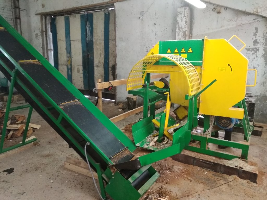

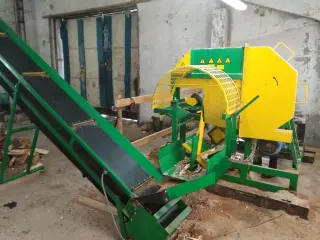

Данный промышленный дровокол МТС-202м может комплектоваться с транспортером МТС-203, для загрузки дров в контейнер или тракторный прицеп - 150 000 рублей

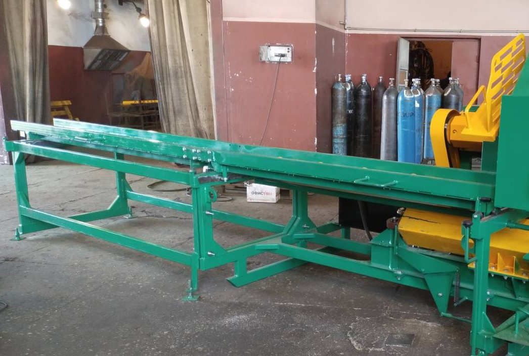

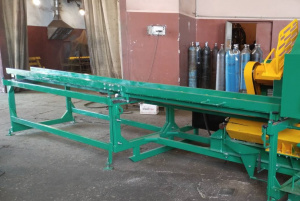

Так же для установки дровокольной предлагаем дополнительный стол под брёвна превышающие 3 метра, где подача на него будет осуществляться с эстакады(накопителя), фото №7-10 - 60тыс. руб.
Производительность установки, м3/ч, не менее 1,5÷3,5
Привод установки - Электрический
Тип установки - Стационарный
Тип колуна - Гидравлический
Тип режущего инструмента - Пила дисковая
Минимальный диаметр бревна, см, не ниже - 10
Максимальный диаметр бревна, см, не более - 30
Максимальная длина бревна, м, не более - 3
Минимальная длина бревна (остаток на столе), см - 50
Максимальная длина полена, см, не более - 50
Минимальная длина полена, см, не менее - 25
Диаметр пилы дисковой, мм - 900

ПОКАЗАТЕЛИ СИЛОВОЙ ХАРАКТЕРИСТИКИ ГИДРОСИСТЕМЫ:
Усилие колона - 7,5т
Емкость бака, литр - 60
Масло - М10Г2 (-40°С…+60°С)
