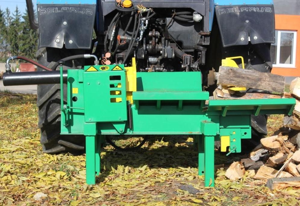

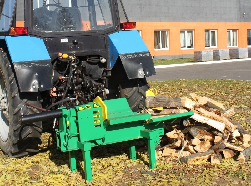

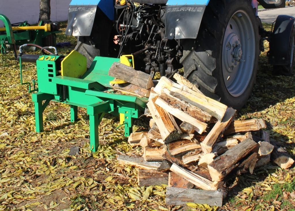

ООО «Корпорация «Лес Вологодчины»Дровокол на заднюю навеску трактора
Используется гидросистема трактора
Максимальный диаметр раскола - 50см
Раскол заготовки на 2 и 4 частей, также по желанию заказчика, станок может комплектоваться ножом на 6 частей.
Максимальная длина бревна - 50см
Усилие колуна 9 тонн
Габаритные размеры устройства, см:
Длина : 100
Ширина : 200
Высота : 100
