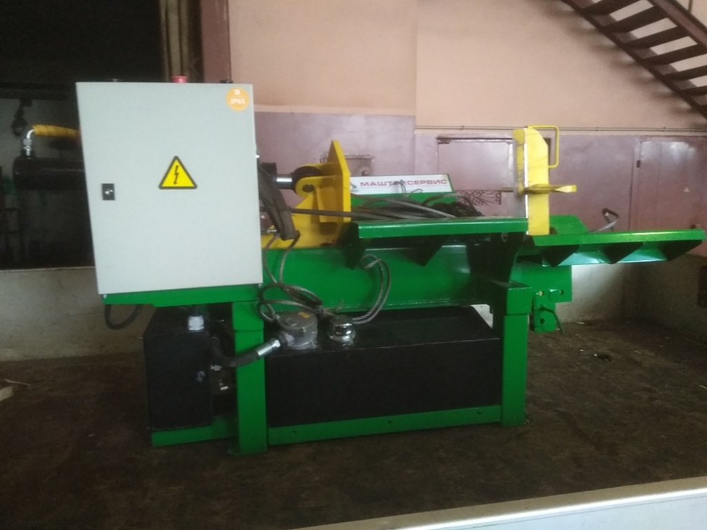

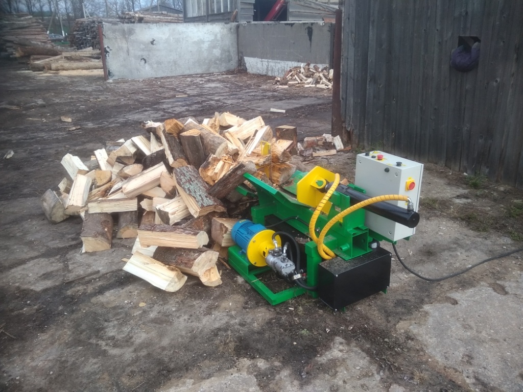

ООО «Корпорация «Лес Вологодчины»Привод установки --- Электрический
Электродвигатель --- 5,5 кВт
Тип установки --- Стационарный
Тип колуна --- Гидравлический
Максимальный диаметр бревна, мм, не более --- 500
Максимальная длина полена, мм, не более --- 500
При спец.заказе длина может быть увеличена ——
Минимальная длина полена, мм, не менее --- 250
Максимальное усилие гидроколуна , тонн --- 10,7
Раскол полена, части --- 2 и 4
По желанию заказчика станок комплектуется доп ножом на 6 частей
Средняя производительность, м3/ч --- 4-6
Габаритные размеры (ДхШхВ), мм --- 2100х1000х1000, ±5%
Масса, кг, не более --- 400±5%
