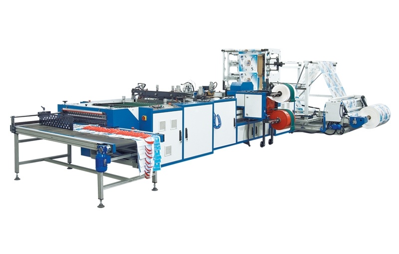

Пакетоделательная машина TY-750-LP Gur-is
Обновлено 08.04.2026 204973

Общие параметры:
-          Устройство приварки ручки SOFT LOOP

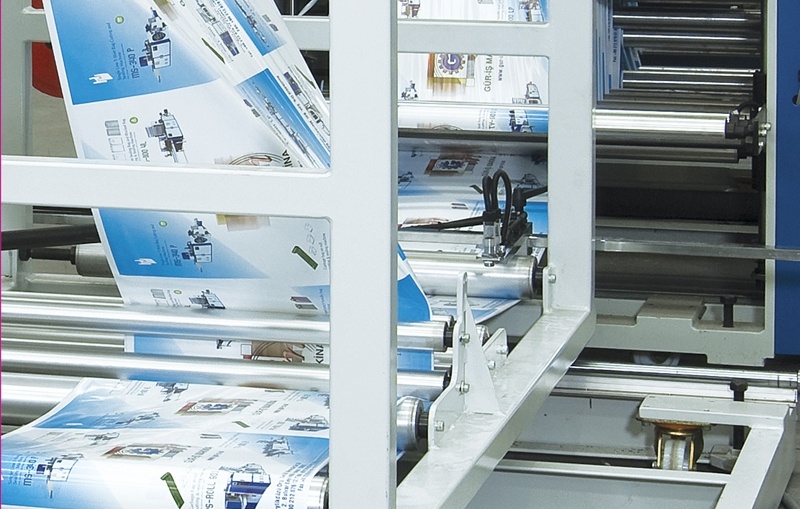

-          Устройство «балерина» и сервомотор размотки гарантируют качественную, стабильную протяжку
-          Синхронизированная система всех протяжных валов
-          Вращение силиконовой подложки для приварки ручки включено в стандартную комплектацию машины
-          Готовые пакеты укладываются автоматически на конвейер ровными пачками
-          Серво-мотор и инвертерный контроль

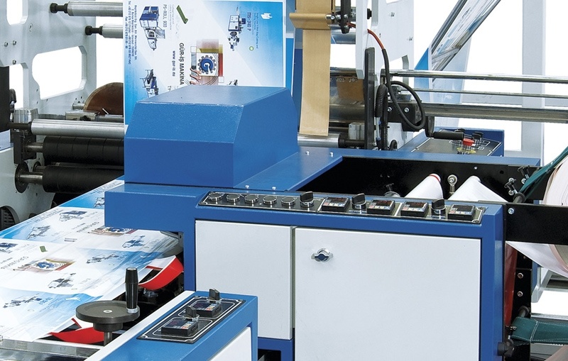

-          Длина мешка и количество может быть изменено с помощью сенсорного дисплея. Так же как и настройка резки, намотки и скорости протяжки.
-          Оснащена одной фотометкой
-          Предназначена для работы с ПЭВД, ПЭНД и вторичных материалах
-          Автоматическая остановка машины при окончании материала, сбое фотометки и смещения положения пакета.

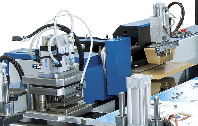

Секция резки-спайки:
-          Адаптирована для HDPE и LDPE пленок, а так же пленок из вторичных материалов.
-          Высокоскоростная и точная настройка длины резки благодаря сервоприводу и специальному программному обеспечению
-          Высокое качество сварного шва на скорости 125 шт/мин обеспечивается за счет специального дизайна паечного устройства
-          Усиленный узел спайки для достижения стабильности работы (* по сравнению с другими машинами в данном сегменте)
-          Работа с фотометкой и без
-          Простота в настройке длины, кол-ва пакетов и скорости выпуска благодаря удобному интерфейсу пульта управления.
-          Максимальный диаметр роля 900 мм обеспечивает высокую общую производительность цеха.
-          Автоматическая остановка машины при: замятии пленки или пакета, окончание роля с пленкой, фотометка не на своей позиции, паечный нож настроен неверно.
-          Низкий уровень шума и работа без вибраций за счет 20 мм станины и специального дизайна машины.
