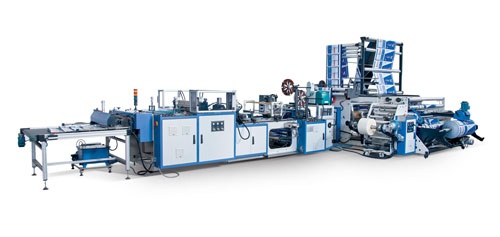

ООО «Политэкпром»Пакетоделательная машина TY-900 CRP GUR-IS
Модель TY-900 CRP
Технические характеристики
Модель
Модель TY-900 CRP
Бренд
Перерабатываемый материал
Длина пакета, мм
800мм
Ширина пакета, мм
100-800мм
Расход воздуха, л/мин
300 л/мин
Производительность, шт/мин
250 штук/минуту
Плотность пленки, мм
20-100мкм
Главная панель управления
Beckhoff (Германия)
Особенности машины:
- Серводвигатель и инверторный контроль позволяет точно контролировать длину пакеты
- Серводвигатель контролирует систему синхронизации всех валов
- Серводвигатель обеспечивает контроль режущего стола, запатентованная система “Monnstep”)
- Система серводвигателя Slow Down. Система для повышения качества укладки.
- Система контроля натяжения ленты на ленточном модуле (2 шт.).
- Длина мешка, количество пакетов, скорость машины, можно отследить и изменить с помощью сенсорного экрана.
- Установлен один фотоэлемент. Возможность изготовления пакетов с печатью и без печати.
- Подходит для работы с полиэтиленом высокой плотности (HDPE), полиэтиленом низкой плотности (LDPE) и вторично используемым полиэтиленом,
- Машина автоматически останавливается, в случае:
* В случае окончания материала.
* В случае сбоя фотометки.
- Система пневматической «балерины» с двигателем и инвертором для размотки рулона.
Стандартные функции:
1. Система контроля натяжения подаваемой ленты (2 шт)
2. Вращающийся силиконовый вал (под отрезной нож).
3. Фиксированный нижний стол с силиконовым каналом
4. Устройство запечатывания верхнего PE кармана
5. Дополнительная двусторонняя уплотнительная головка для устройства запечатывания PE
6. Предварительный рез для узла фальцовки
7. Два отверстия диаметром 6 мм на гребёнке.
8. Донная складка
9. Направляющая края кромки
10. Конвейер автоматической укладки
11. Пневмошпуля (1 шт.) и предохранительный клапан
12. Основной двигатель размотки с балериной, рассчитан на ширину 1600 мм и диаметр рулона 1000 мм.
13. Гидравлический подъем рулона
14. Полностью автоматический треугольник
15. Система управления размотчиком специального типа для курьерского пакета
16. Устройство с возможностью крепления кармана внутри и снаружи пакета
17. Барабанная система, двойное устройство подачи горячего воздуха для системы крепления кармана
18. Система круговой перфорации дискового типа
