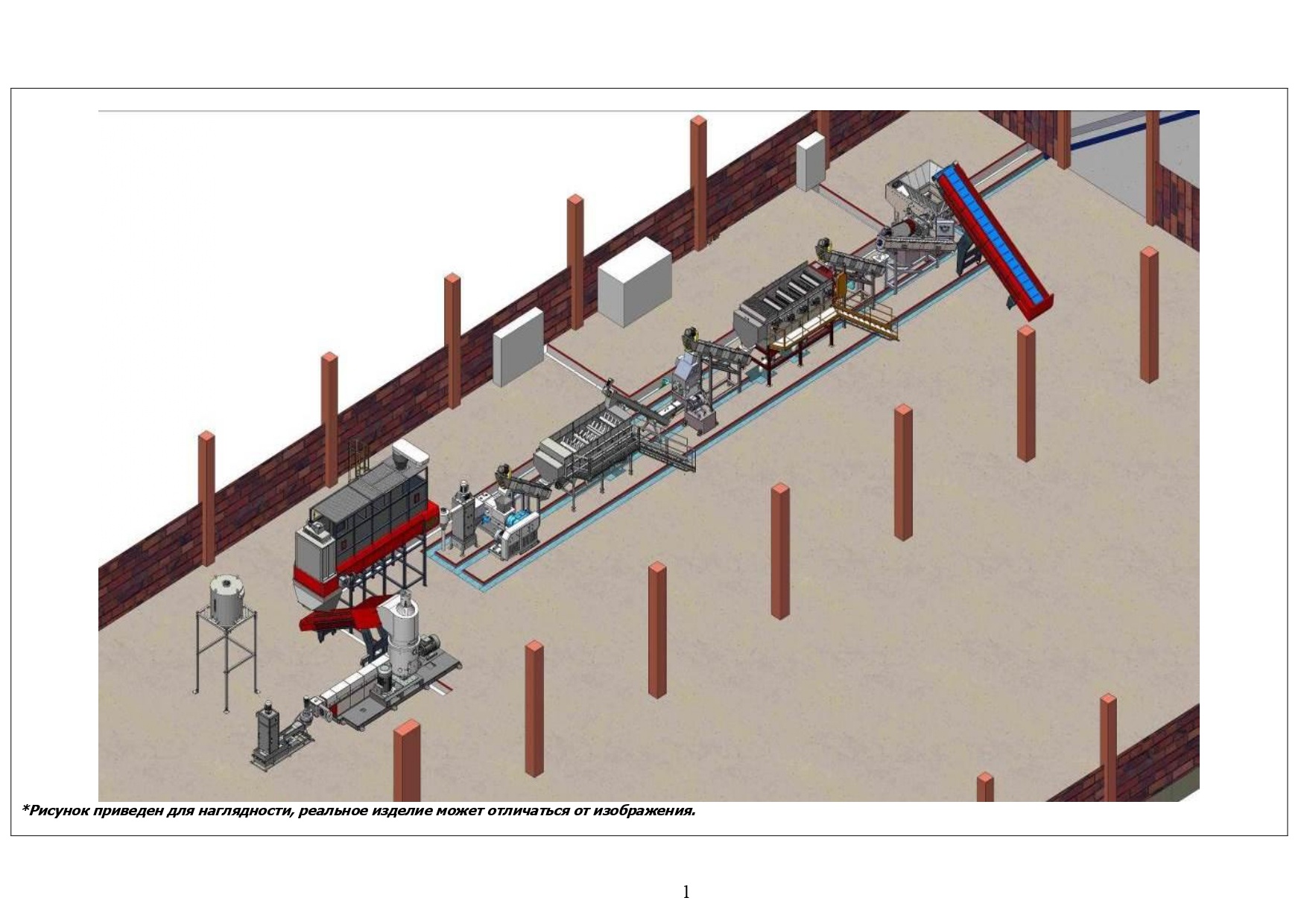

Комплексы переработки ПЭТ
Линия переработки 300-350 кг/ч
Обновлено 08.04.2026 205051

Место установки:
Закрытые помещения, температура окружающей среды 6 - 25 C, влажность <70%
60 x 8 x 8 м площадь только для линии переработки, все машины должны быть легко доступными со всех сторон для обслуживания.

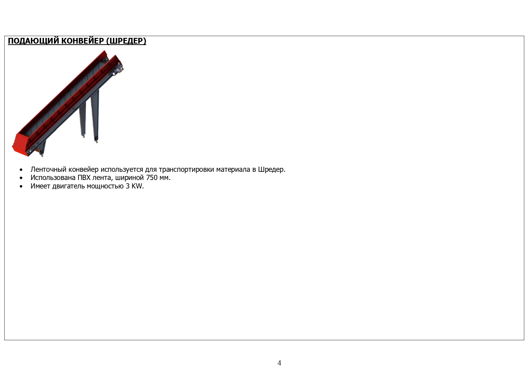

ПОДАЮЩИЙ КОНВЕЙЕР (ШРЕДЕР)
·        Ленточный конвейер используется для транспортировки материала в Шредер.
·        Использована ПВХ лента, шириной 750 мм.
·        Имеет двигатель мощностью 3 KW.

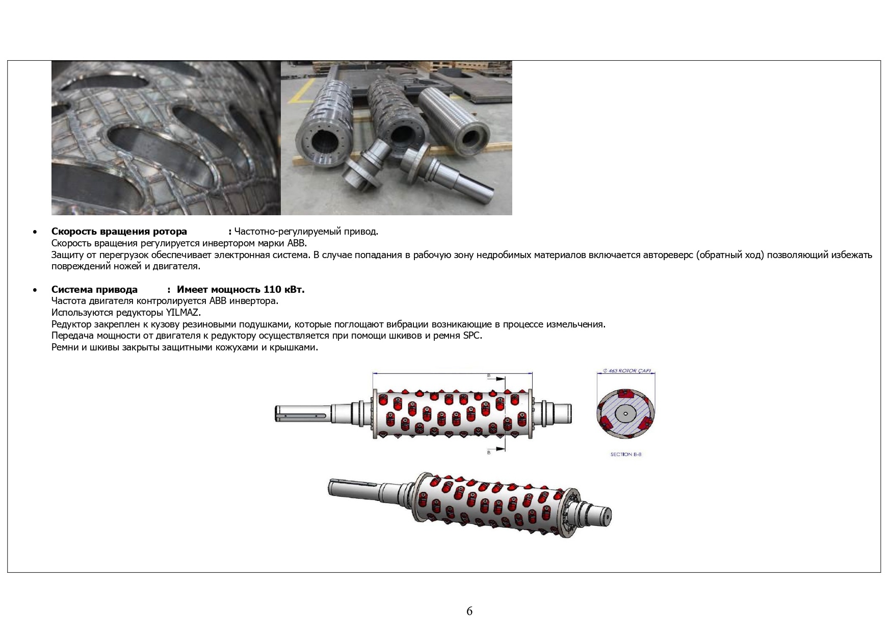

·        Скорость вращения ротора         : Частотно-регулируемый привод.
Скорость вращения регулируется инвертором марки ABB.
Защиту от перегрузок обеспечивает электронная система. В случае попадания в рабочую зону недробимых материалов включается автореверс (обратный ход) позволяющий избежать повреждений ножей и двигателя.
·        Система привода          :  Имеет мощность 110 кВт.
Частота двигателя контролируется ABB инвертора.
Используются редукторы YILMAZ.
Редуктор закреплен к кузову резиновыми подушками, которые поглощают вибрации возникающие в процессе измельчения.
Передача мощности от двигателя к редуктору осуществляется при помощи шкивов и ремня SPC.
Ремни и шкивы закрыты защитными кожухами и крышками.

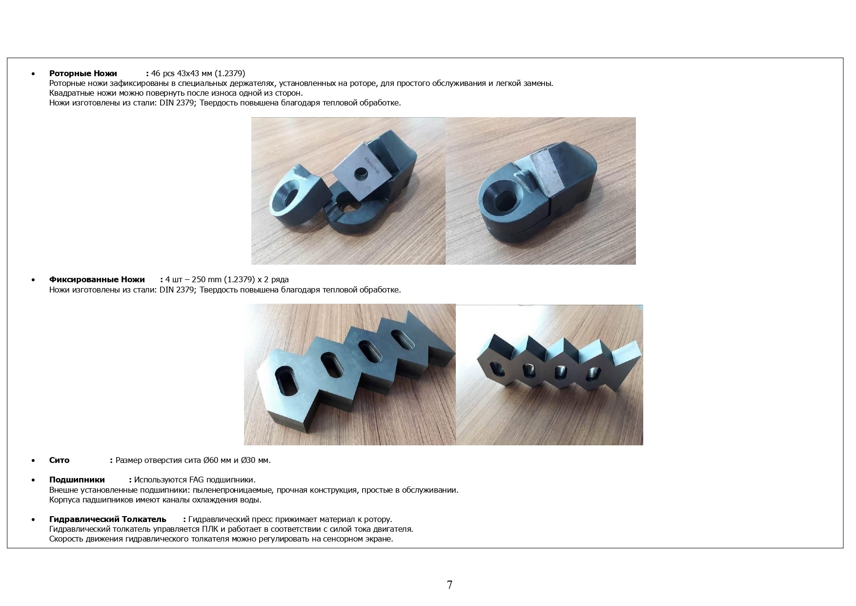

·        Роторные Ножи            : 46 pcs 43x43 мм (1.2379)
Роторные ножи зафиксированы в специальных держателях, установленных на роторе, для простого обслуживания и легкой замены.
Квадратные ножи можно повернуть после износа одной из сторон.
Ножи изготовлены из стали: DIN 2379; Твердость повышена благодаря тепловой обработке.
·        Фиксированные Ножи      : 4 шт – 250 mm (1.2379) x 2 ряда
·        Сито                 : Размер отверстия сита Ø60 мм и Ø30 мм.
·        Подшипники          : Используются FAG подшипники.
Внешне установленные подшипники: пыленепроницаемые, прочная конструкция, простые в обслуживании.
Корпуса падшипников имеют каналы охлаждения воды.
·        Гидравлический Толкатель       : Гидравлический пресс прижимает материал к ротору.
Гидравлический толкатель управляется ПЛК и работает в соответствии с силой тока двигателя.
Скорость движения гидравлического толкателя можно регулировать на сенсорном экране.
Гидравлические цилиндры изолированы от мелких частиц и пыли измельченного пластика.

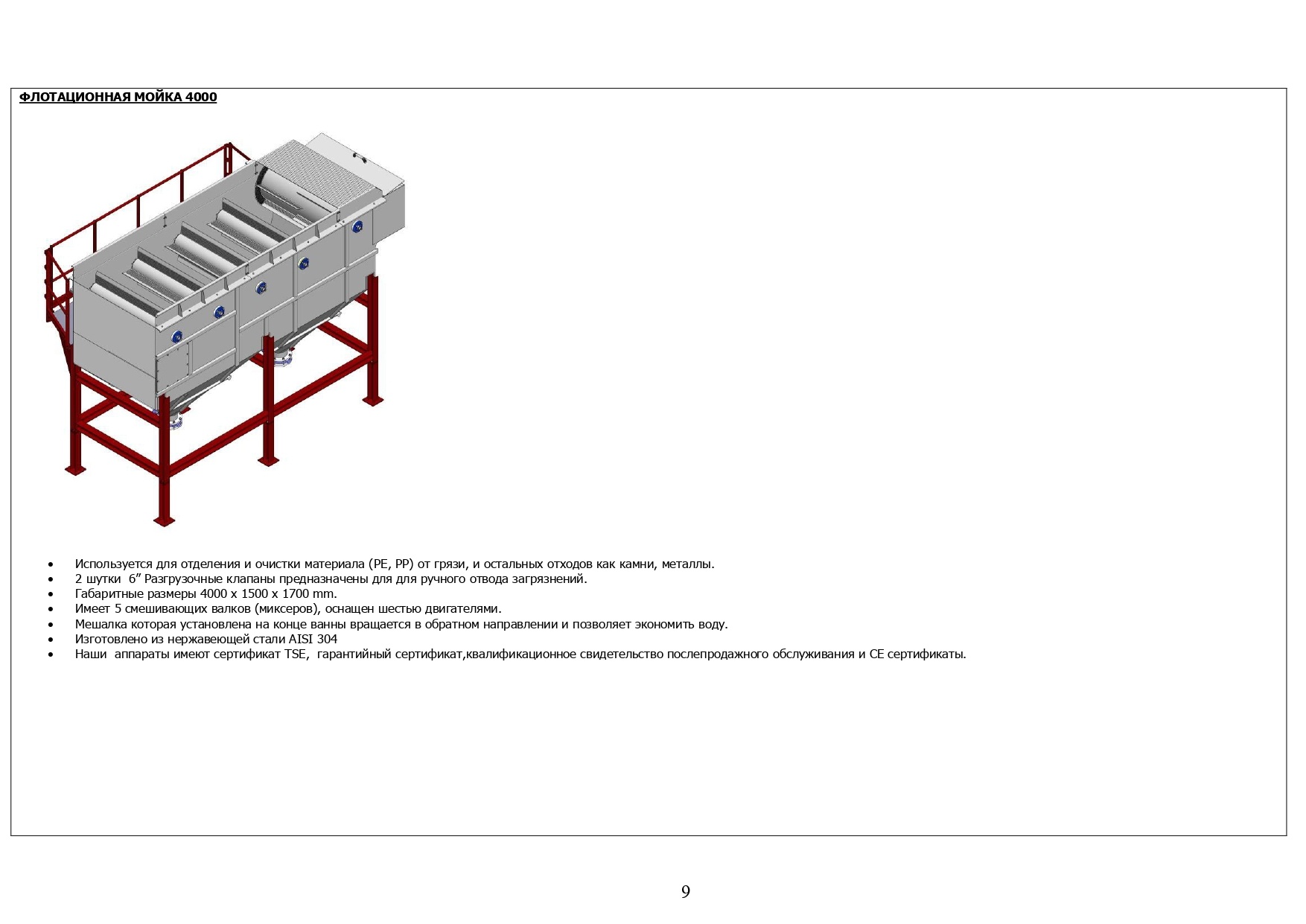

ФЛОТАЦИОННАЯ МОЙКА4000
·        Используется для отделения и очистки материала (PE, PP) от грязи, и остальных отходов как камни, металлы.
·        2 шутки  6” Разгрузочные клапаны предназначены для для ручного отвода загрязнений.
·        Габаритные размеры 4000 x 1500 x 1700 mm.
·        Имеет 5 смешивающих валков (миксеров), оснащен шестью двигателями.
·        Мешалка которая установлена на конце ванны вращается в обратном направлении и позволяет экономить воду.
·        Изготовлено из нержавеющей стали AISI 304
·        Наши  аппараты имеют сертификат TSE,  гарантийный сертификат,квалификационное свидетельство послепродажного обслуживания и СЕ сертификаты.

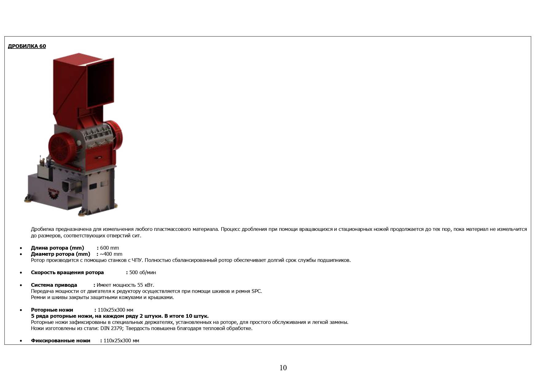

ДРОБИЛКА 60
 Дробилка предназначена для измельчения любого пластмассового материала. Процесс дробления при помощи вращающихся и стационарных ножей продолжается до тех пор, пока материал не измельчится до размеров, соответствующих отверстий сит.
·        Длина ротора (mm)        : 600 mm
·        Диаметр ротора (mm)   : ~400 mm
Ротор производится с помощью станков с ЧПУ. Полностью сбалансированный ротор обеспечивает долгий срок службы подшипников.
·        Скорость вращения ротора              : 500 об/мин
·        Система привода          : Имеет мощность 55 кВт.
·        Роторные ножи: 110x25x300 мм
5 ряда роторные ножи, на каждом ряду 2 штуки. В итоге 10 штук.
·        Фиксированные ножи      : 110x25x300 мм
2 ряда фиксированные ножи, на каждом ряду 2 штуки. В итоге 4 штуки.
·        Сито                 : Размер отверстия сита Ø40 мм.
Гидравлический привод упрощает замену сита.
·        Подшипники: Используются FAG падшипники.
Внешные подшипники: пыленепроницаемые, прочная конструкция, простые в обслуживании.
Корпуса подшипников имеют каналы охлаждения воды.
·        Электрическая система  : Оснащены электрическими компонентами Schneider.
Электрические компоненты, кабели и электрические панели имеют сертификат CE.
·        Конструкция Дробилки  :  Машина изготовлена из отожженной стали ST52 толщиной 25 мм.
Машина установлена на амортизирующих резиновых прокладках.
Гидравлическое открытие загрузочного бункера/верхней части корпуса.
·        Встроенный разгрузочный шнек  :  Диаметр шнека Ø300 мм. Оснащен двигаталем мощностью 4,5 кВт.
Изготовлены из углеродистой стали.

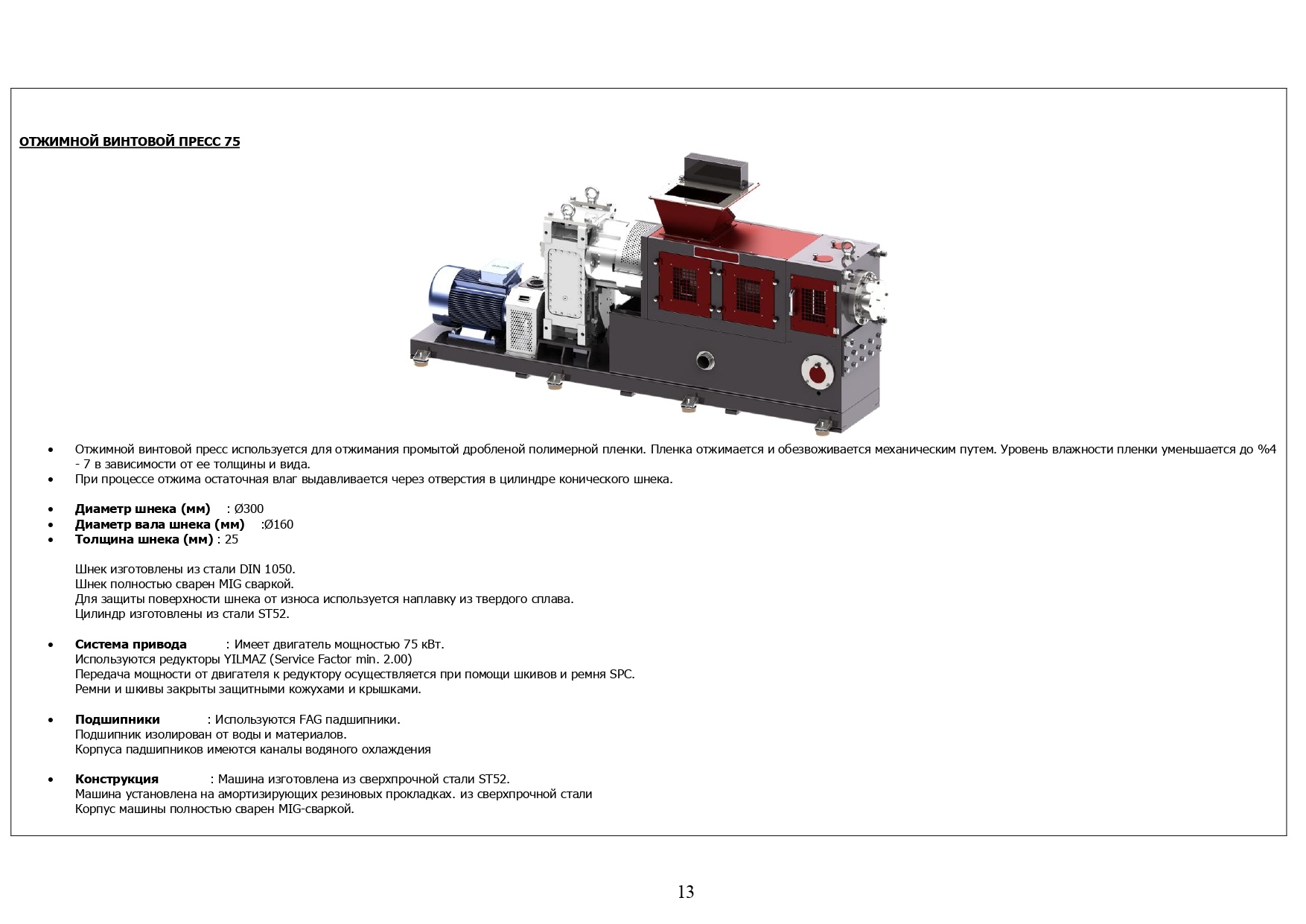

ОТЖИМНОЙ ВИНТОВОЙ ПРЕСС 75
·        Отжимной винтовой пресс используется для отжимания промытой дробленой полимерной пленки. Пленка отжимается и обезвоживается механическим путем. Уровень влажности пленки уменьшается до %4 - 7 в зависимости от ее толщины и вида.
·        При процессе отжима остаточная влаг выдавливается через отверстия в цилиндре конического шнека.
·        Диаметр шнека (мм)    : Ø300
·        Диаметр вала шнека (мм)    :Ø160
·        Толщина шнека (мм) : 25
Шнек изготовлены из стали DIN 1050.
Шнек полностью сварен MIG сваркой.
Для защиты поверхности шнека от износа используется наплавку из твердого сплава.
Цилиндр изготовлены из стали ST52.
·        Система привода          : Имеет двигатель мощностью 75 кВт.
Используются редукторы YILMAZ (Service Factor min. 2.00)
Подшипник изолирован от воды и материалов.
Корпуса падшипников имеются каналы водяного охлаждения
·        Конструкция             : Машина изготовлена из сверхпрочной стали ST52.
Машина установлена на амортизирующих резиновых прокладках. из сверхпрочной стали
Корпус машины полностью сварен MIG-сваркой.

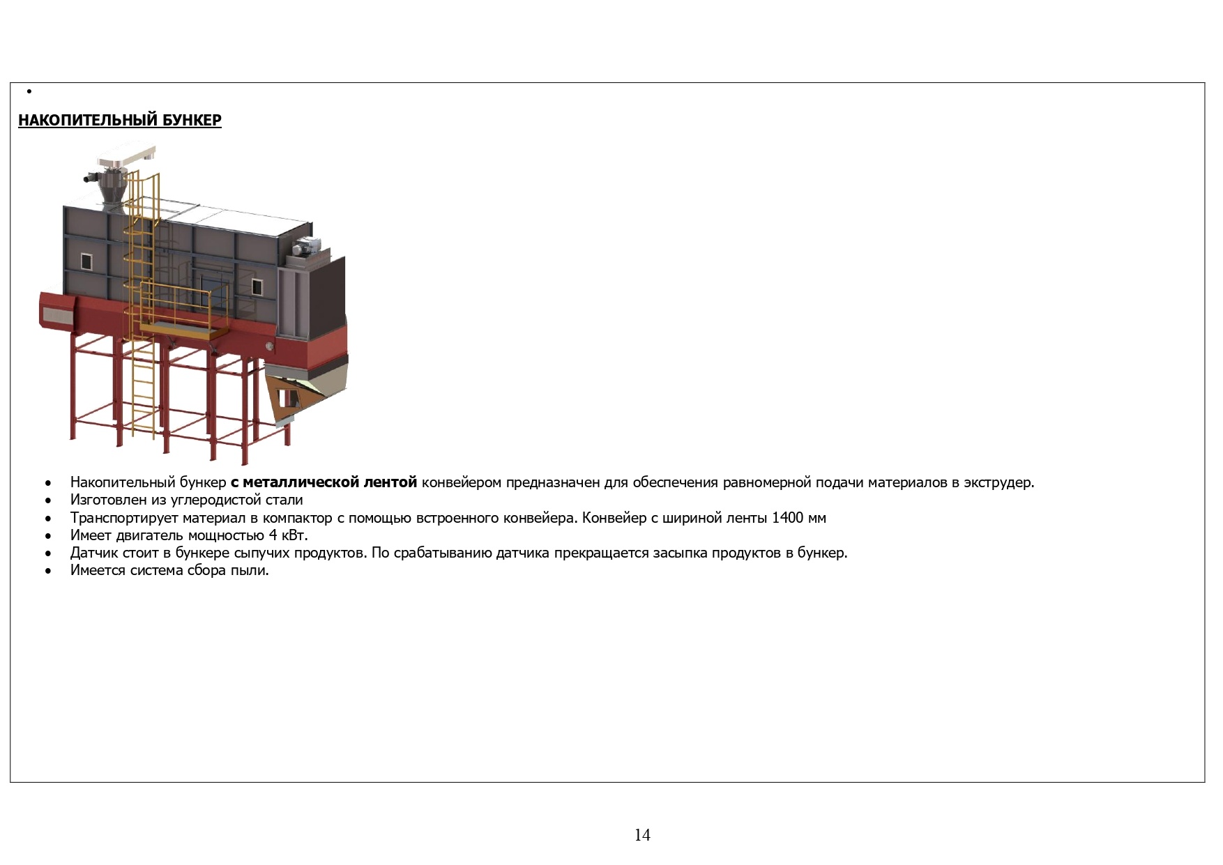

НАКОПИТЕЛЬНЫЙ БУНКЕР
·        Накопительный бункер с металлической лентой конвейером предназначен для обеспечения равномерной подачи материалов в экструдер.
·        Изготовлен из углеродистой стали
·        Транспортирует материал в компактор с помощью встроенного конвейера. Конвейер с шириной ленты 1400 мм
·        Имеет двигатель мощностью 4 кВт.
·        Датчик стоит в бункере сыпучих продуктов. По срабатыванию датчика прекращается засыпка продуктов в бункер.
·        Имеется система сбора пыли.
ПОДАЮЩИЙ КОНВЕЙЕР
·        Скорость подачи регулируется автоматически в зависимости от загрузки.
·        Конвейер оснащен ПВХ лентой шириной 750 мм.
·        Имеет электродвигатель мощностью 3 кВт.

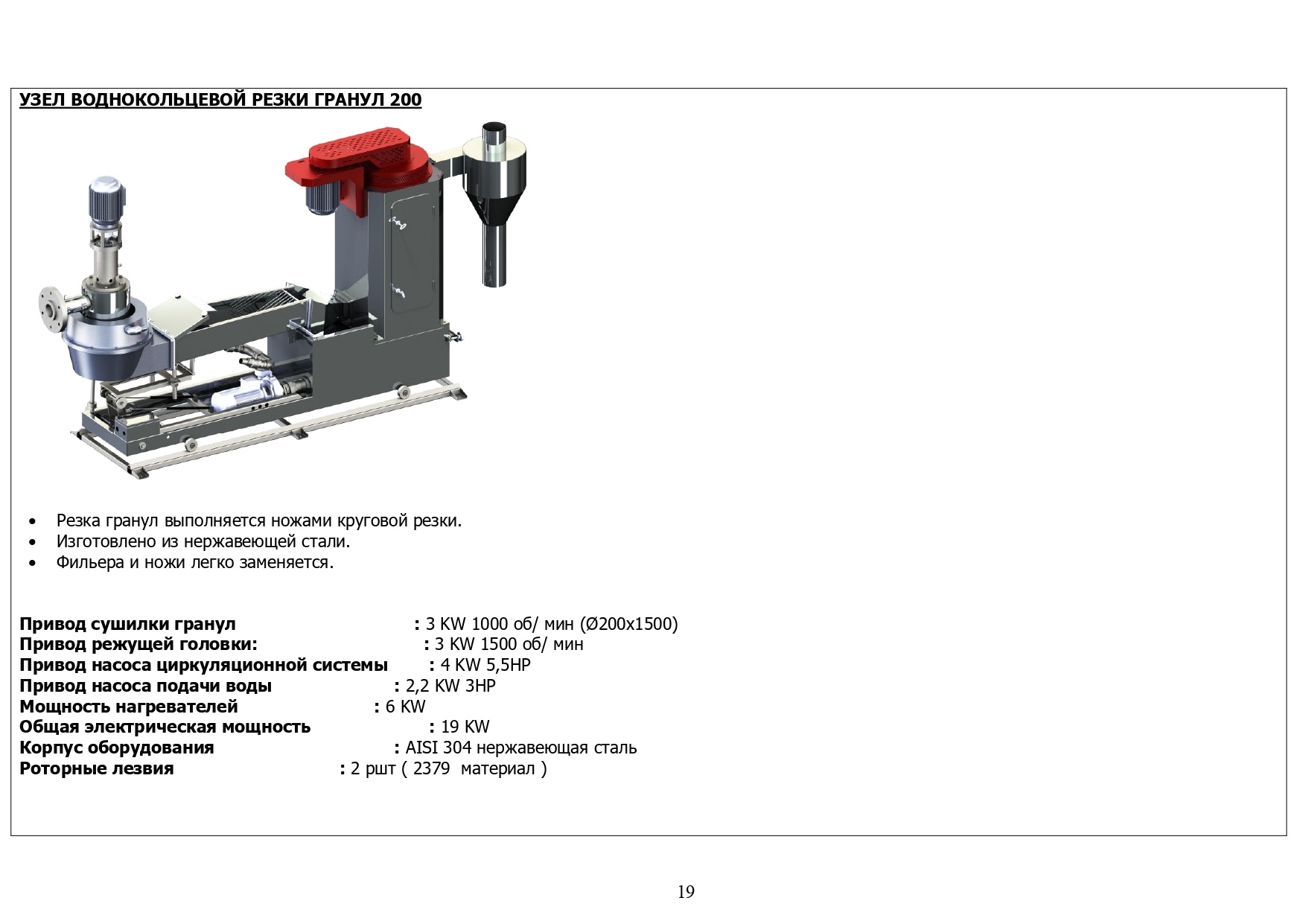

УЗЕЛ ВОДНОКОЛЬЦЕВОЙ РЕЗКИ ГРАНУЛ 200
·        Резка гранул выполняется ножами круговой резки.
·        Изготовлено из нержавеющей стали.
·        Фильера и ножи легко заменяется.
Привод сушилки гранул: 3 KW 1000 об/ мин (Ø200x1500)
Привод режущей головки:                               :3 KW 1500 об/ мин
Привод насоса циркуляционной системы: 4 KW 5,5HP
Привод насоса подачи воды: 2,2 KW 3HP
Мощность нагревателей: 6 KW
Общая электрическая мощность: 19 KW
Корпус оборудования : AISI 304 нержавеющая сталь
Роторные лезвия: 2 pшт ( 2379  материал )
