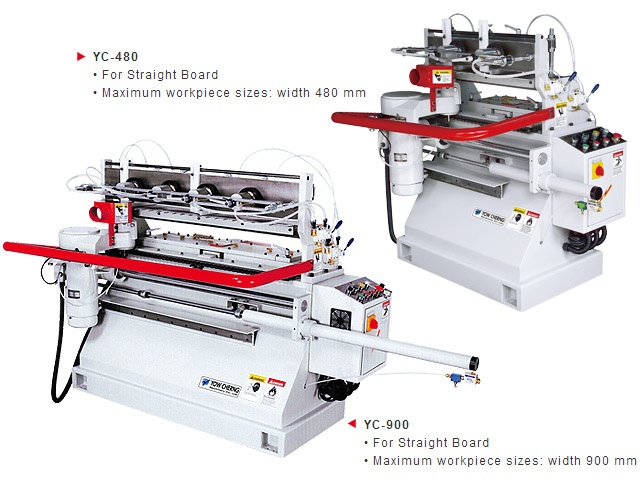

Назначение Предназначен для нарезания специальных шипов и проушин, для соединения деталей ящиков без дополнительной фурнитуры. Данное соединение гарантирует надежное и долговечное крепление...

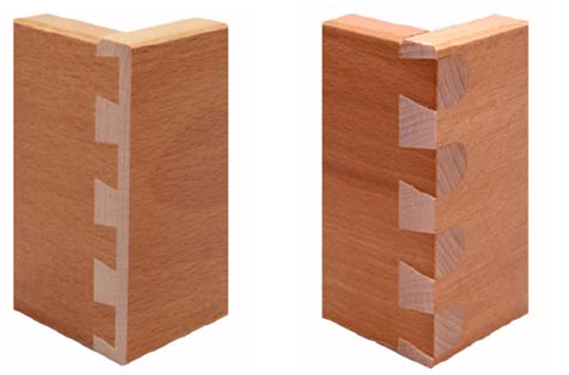

Станкофф.RUАвтоматический станок предназначен для фрезерования шипа типа «ласточкин хвост». Тип такого соединения обеспечивает надежность крепления деталей и долговечность изделия.
В столярном производстве применяется для изготовления ящиков и иной тары. В мебельном производстве применяется, к примеру, при изготовлении выдвижных ящиков и других конструкций, соединяемых на «ласточкин хвост».
Технические характеристики:
| Модель | YC-480 | YC-900 |
| Макс. ширина заготовок, мм | 480 | 900 |
| Макс. длина заготовок, мм | 1500 | |
| Толщина шипа, мм | 8 - 20 | |
| Ширина шипа, мм | 7 - 18 | |
| Глубина шипа, мм | 10 - 30 | |
| Кол-во пневмоприжимов, шт | 4 | 8 |
| Скорость вращения шпинделя, об/мин | 21 500 | |
| Мощность шпинделя, кВт | 1,5 | |
| Габаритные размеры: | ||
| Длина, мм | 1270 | 2220 |
| Ширина, мм | 780 | 780 |
| Высота, мм | 1330 | 1330 |
| Вес, кг | 410 | 680 |
