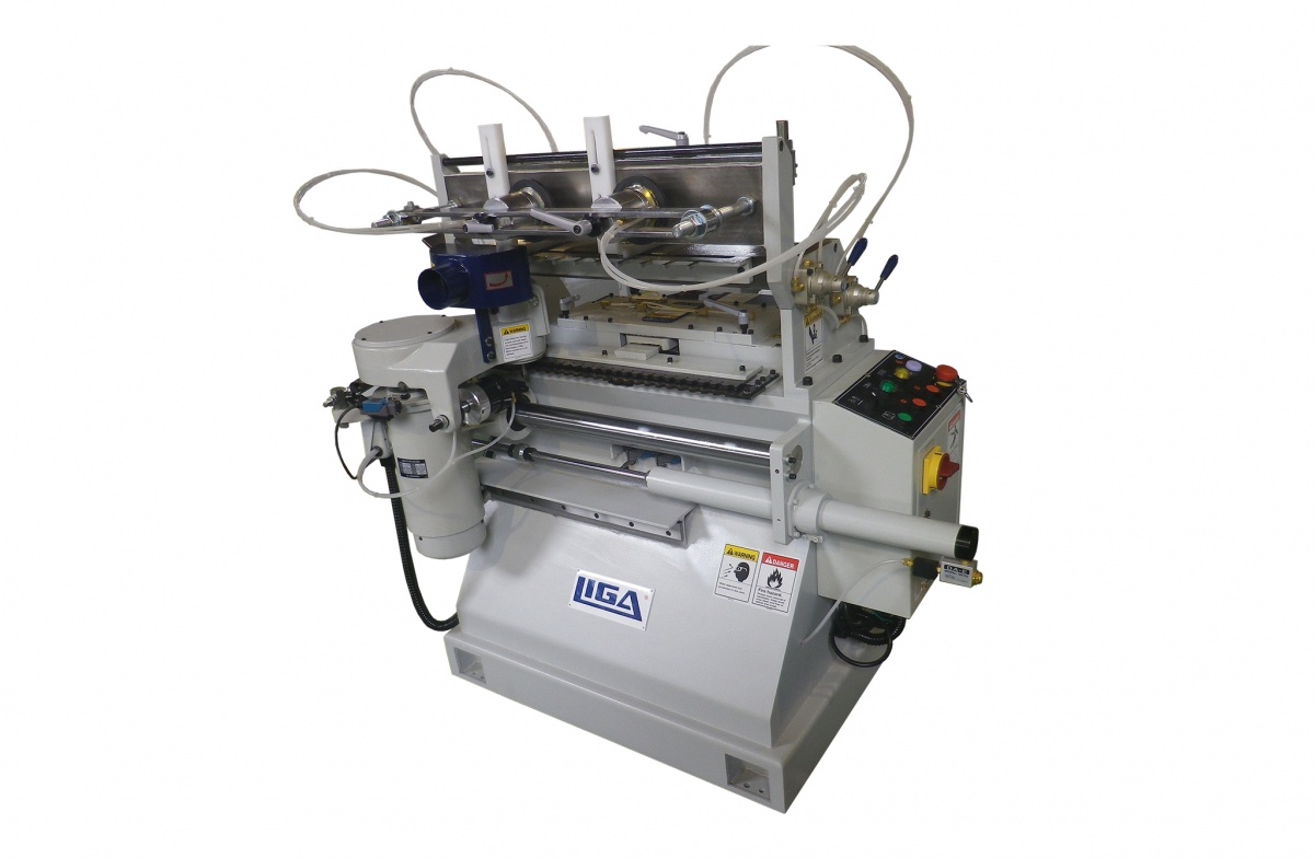

Шипорезный станок YC-480
Назначение
Предназначен для нарезания специальных шипов и проушин, для соединения деталей ящиков без дополнительной фурнитуры. Данное соединение гарантирует надежное и долговечное крепление стенок ящика.
Конструктивные особенности
Фрезерный узел перемещается по стальной цилилиндричекой направляющей с помощью пневмоцилиндра.
Пульт управления станком удобный и интуитивно понятный.
Фиксация заготовок осуществляется с помощью пневмоцилиндров.
Копировальный цилиндр и металлический шаблон гарантируют 100% повторяемость при фрезеровании шипов и проушин, это исключает несовпадение при сборке ящиков.
Высокочастотный шпиндель 21500об/мин, оснащенный специальной концевой фрезой гарантирует высочайшее качество обработки.
Защитный кожух с патрубком для аспирации обеспечивает эффективное удаление опилок из зоны резания.
Электрические компоненты выполнены по стандартам СЕ.
Смазка узлов и агрегатов осуществляется в автоматическом режиме.
Копмлект ЗИП для ввода в эксплуатацию станка и его обслуживания.
Технические характеристики шипорезного станка YC-480
Макс. ширина заготовок, мм
480
Макс. длина заготовок, мм
1500
Толщина шипа, мм
8-20
Ширина шипа, мм
7-18
Глубина шипа, мм
10-30
Кол-во пневмоприжимов, шт
4
Частота вращения шпинделя, об/мин
21500
Мощность шпинделя, кВт
1.5
Габариты, мм
1270 х 780 х 1330
Масса, кг
410
