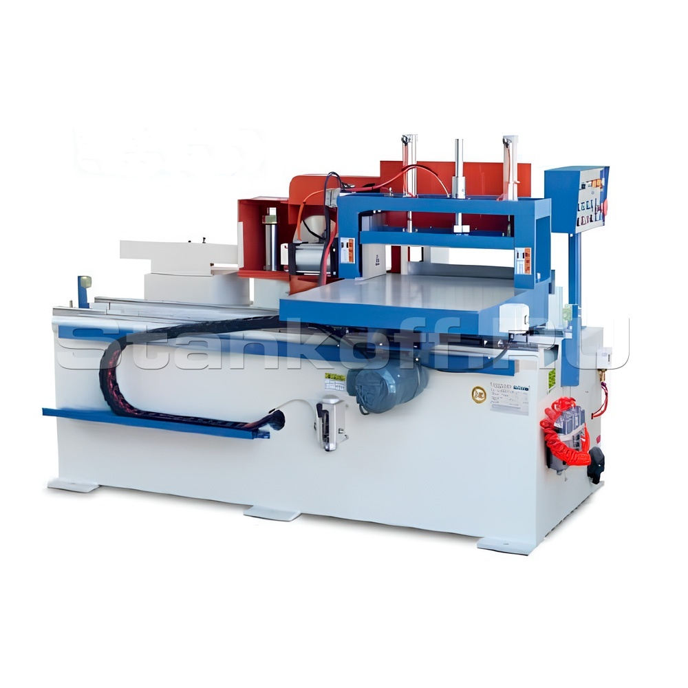

Шипорезный станок НСМ TSK-15A выполняет фрезеровку мини-шипа на двух концах заготовок в автоматическом режиме. Обработанные детали затем направляются в клеенаносящий модуль и далее — на пресс для торцевого сращивания, обеспечивая непрерывный производственный цикл.
Преимущества
- Увеличенная ширина обрабатываемого пакета
- Гидравлическая подача заготовки
- Мощная литая станина снижает вибрации и повышает точность обработки
- Возможность вертикального и горизонтального фрезерования заготовок различной длины
- Увеличенная мощность двигателя для обработки заготовок максимального сечения и повышения надёжности станка
- Направляющие каретки изготовлены из высокопрочной легированной стали
- Шпиндель установлен на двухрядных роликовых подшипниках серии 7207 для высокой точности и долговечности
- Каретка приводится в движение мощным гидроцилиндром от гидростанции (в комплекте)
- Производительность — до 130 м³ сращённой продукции в месяц при односменной 8-часовой работе
Конструктивные особенности
- Станина
Станина коробчатой формы и усиленная балка для каретки, подвергнутые специальной термообработке, придают конструкции высокую жёсткость, обеспечивая длительный срок службы станка без потери точности обработки.
- Рабочий стол каретки
Позволяет свести к минимуму вибрации при обработке и обеспечить надежное базирование пакета заготовок, что значительно повышает точность и качество обработанных шипов.
- Линейные направляющие
Каретка перемещается по немецким линейным направляющим высокой точности. Конструкция исключает дополнительные изгибающие нагрузки, обеспечивая долговечность и высокое качество обработки шипов для улучшения сращённых плетей.
- Система подачи с регулировкой скорости возврата каретки
Подача заготовок в зону резания осуществляется с помощью пневмоцилиндра с гидрокомпенсатором, что обеспечивает плавное перемещение пакета заготовок и позволяет увеличить скорость возврата каретки. Это сокращает цикл обработки и повышает общую производительность станка.
- Прижим пакета заготовок
Прижим пакета заготовок к боковой базовой плоскости двумя пневмоцилиндрами и верхний прижим к поверхности стола обеспечивают надежное базирование заготовок и высокую точность обработки шипов.
- Торцовочный узел с пилой и дробилкой
Обеспечивает точную обработку торца заготовки с дроблением отходов для их полного удаления через стружкоприемник аспирационной системы. Глубина обработки шипа настраивается с высокой точностью с помощью трапецеидальной винтовой пары.
- Высокоточный фрезерный шпиндель
Применение в конструкции шпинделя высокооборотных сдвоенных радиально-упорных подшипников фирмы SKF позволяет обеспечить надежность и долговечность работы шпинделя и получить повышенную точность обработки шипов.
- Привод фрезерного шпинделя
Фрезерный шпиндель для нарезания шипов приводится от стационарного электродвигателя через плоскоремённую передачу. Это обеспечивает стабильную и надёжную работу при обработке пакета заготовок: вибрация от двигателя на шпиндель не передаётся, благодаря чему достигается высокое качество реза и увеличенный срок службы шпиндельного узла.
- Точная настройка фрезерного шпинделя
Настройка фрезерного шпинделя осуществляется маховиком с фиксацией, через коническую передачу и трапецеидальный винт, что позволяет точно выставить его относительно стола и обеспечить правильную геометрию шипа.
- Устройство смещения пакета заготовок
Перемещение пакета заготовок выполняется пневмоцилиндром после обработки шипа в переднем положении каретки, предотвращая повторную обработку шипов при возврате каретки в исходное положение.
- Управление работой станка в автоматическом режиме
Управление производится педалью в режиме автоматики или кнопкой на кронштейне прижимов, что повышает удобство и производительность работы на станке.
- Пульт управления станком
Эргономичная панель пульта управления, встроенная в дверцу электрошкафа, обеспечивает удобство управления станком при проведении наладочных работ.
