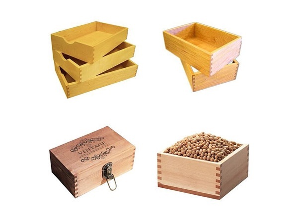

Предназначен для нарезания специальных шипов и проушин, для соединения
деталей ящиков. Управляющая программа позволяет изготавливать шипы
различного профиля.

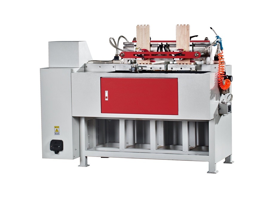

Управление станком
Управление станком вынесено на переднюю панель.
Интерфейс станка
Интерфейс станка максимально адаптирован под быструю установку необходимого соединения профиля.
Фиксация заготовок
Фиксация заготовок осуществляется с помощью пневмоцилиндров.Внимание! Инструмент в комплекте со станком не идет. При заказе станка
необходимо уточнить тип соединения и его основные размеры.
| Технические характеристики шипорезного станка для ящичного шипа FORMA CNC 700 | |
| Макс. ширина заготовок, мм | 700 |
| Макс. толщина заготовок, мм | 5-35 |
| Частота вращения шпинделя, об/мин | 17400 |
| Мощность шпинделя, кВт | 1.1 |
| Мощность сервоматора по оси Х, кВт | 0.75 |
| Мощность сервоматора по оси Y, кВт | 0.75 |
| Цанга для крепления фрезы | ER25 |
| Габариты в упаковке, мм | 1950 x 980 x 1350 |
| Масса, кг | 680 |
