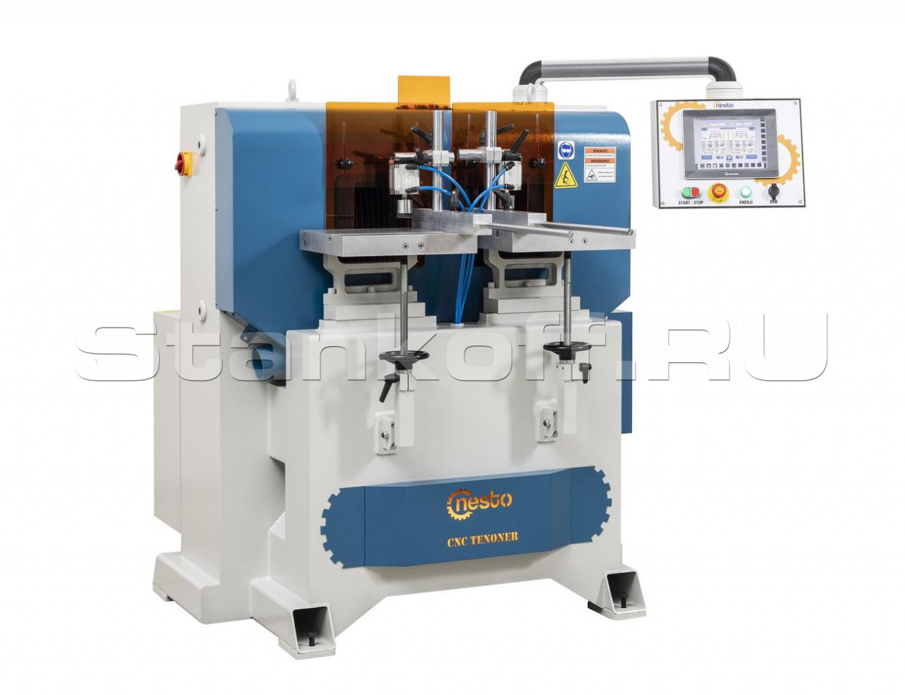

Предназначен для формирования вертикальных и горизонтальных закругленных шипов на прямых и криволинейных деталях.
Станок применяется в мебельных и столярных производствах, занятых серийным выпуском стульев и столов.
Отличительные особенности:
- Два рабочих независимых стола позволяют выполнять две операции одновременно, что позволяет повысить эффективность работы.
- Используется бесступенчатое изменение скорости подачи, стабильная для каждого вида дерева.
- Направляющие столов превосходной точности.
- Ширина и глубина шипа может быть скорректирована.
- Простота в эксплуатации, высокое качество работы.
- Шипорезный станок может производить горизонтальные и наклонные шипы.
- Движение инструмента было специально разработано для возможности обработки шипов с высокой точностью и во избежание каких-либо возможных расщеплений заготовки.
Особенности конструкции
Фреза со сменными ножами
Поставляется в комплекте со станком и имеет следующие преимущества:
- Отсутствие сколов на шипе;
- Высокий ресурс твердосплавных ножей;
- Удобное обслуживание (смена и поворот ножей);
- Низкий шум;
- Быстрое удаление стружки из зоны резания.
Монитор
Управление станком происходит на сенсорном мониторе.
Удобный интерфейс
Простой и понятный интерфейс позволяет работать на станке даже оператору с низкой квалификацией.
Рабочие столы
- Установка деталей по упорам, угол устанавливается по шкале.
- Заготовка надежно фиксируется пневмоцилиндрами.
Пневмоцилиндры
Надежная фиксация заготовок.
Система смазки
На станке установлена система смазки.
