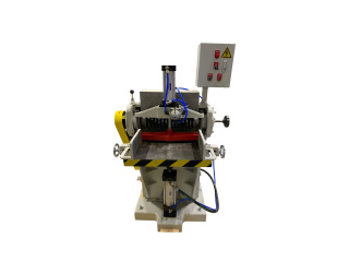

Шипорезный станок ШФС-400
Предназначен для фрезеровки прямых ящичных шипов на торцах или кромках деталей из древесины. Станок применяется в деревообрабатывающей отрасли при изготовлении тары, элементов мебели и столярных деталей. При работе формирует прямой шип на одной или сразу нескольких плоских заготовках одновременно, путем возвратно-поступательных действий рабочего стола.
На жёсткой, чугунной станине коробчатой формы установлены:
  • Горизонтальный фрезерный шпиндель с приводом от электродвигателя;
  • Стол с пневматическим прижимом для заготовок, который перемещается по вертикальным направляющим от пневмоцилиндра.
Скорость вращения шпинделя, об/мин. 4 500
Макс. ширина заготовки, мм 400
Макс. высота заготовки, мм 110
Диапазон регулировки глубины паза, мм 6–38
Макс. диаметр фрез, мм 165
Диаметр вала шпинделя, мм 57
Мощность двигателя, кВт 4
Питание станка, В 380
Рабочее давление пневмосистемы, мПа 0,6–0,8
Габаритные размеры, мм 1200х1000х1500
Вес станка, кг 550
