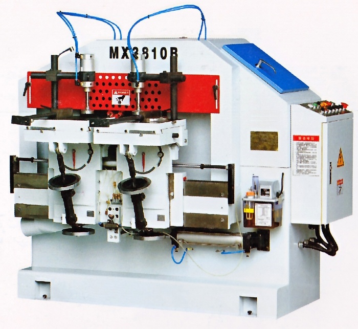

Шипорезный станок по дереву MX3810B
Назначение:
Предназначен для формирования вертикальных и горизонтальных закругленных шипов на прямых и криволинейных деталях.
Область применения:
Станок применяется в мебельных и столярных производствах, занятых серийным выпуском стульев и столов.
Отличительные особенности:
  • Два рабочих независимых стола позволяют добиться левой и правой операции, повысить эффективность работы.
  • Используется бесступенчатое изменение скорости подачи, стабильная для каждого вида дерева.
  • Направляющие столов прямые и превосходной точности
  • Ширина и глубина шипа может быть скорректирована, размер стабилен
  • Центральная панели управления, простота в эксплуатации, высокое качество работы.
Конструкция:
Шипорезный станок (с округленной формой шипа) может производить горизонтальные, вертикальные и наклонные шипы. Станок включает основание с двумя фиксированными столами, одну головку (инструмент), которая движется от одного стола к другому посредством специального цикла, описанного ниже.
Точность:
Движение инструмента было специально разработано для возможности обработки шипов с высокой точностью и во избежание каких-либо возможных расщеплений. Данный результат достигается посредством постоянной работы инструмента по направлению волокон и движения таким образом, что если обработка завершена, то инструменту не нужно нагружать уже обработанную часть. Результатом второго перехода может быть недостаточная точность в качестве  шипов. Рабочая скорость не снижается за счет данного цикла при правильном расположении инструмента во время передачи с одного стола на другой.
Столы:
В дальнейшем точность гарантируется неподвижными столами. Как известно, чем более  неподвижна заготовка, тем более точной является ее обработка. Все настройки стола (высота, поперечный, передний и задний наклон) легко регулируются  с помощью маховика либо с помощью регулировочного винта с тем же гаечным ключом, предоставленного в качестве оборудования. Любая настройка имеет отсчетную  шкалу и  механическую нулевую точку абсолютной точности, которая калибрируется во время сборки станка. Зажим и разблокировка более стандартных настроек осуществляется с помощью рукоятки. Позиционирующее ограждение, размещенное на столе, используется в качестве регулирующего  устройства для исполнения шипов под углом 0-45°. Переднее и заднее ограждения укомплектованы исходной точкой для простого исполнения.  Пневматический зажимной цилиндр на каждом столе, укомплектованный неповоротным  ограждением, размещен так, чтобы не пересекаться с оператором во время загрузки/разгрузки и гарантировать простоту регулировки. Можно настроить два стола, таким образом, чтобы за один проход делать и левую и правую ножку.
Фрезерование шипа:
Благодаря неподвижным столам можно полностью обезопасить движение инструмента, оставляя лишь два небольших отверстия для заготовки, которую необходимо обработать. Это не только защищает  оператора от случайных контактов, но также улучшает эффективность пылеулавливающего колпака и  снижает уровень шума, производимого станком.
Преимущества:
Специальное исполнительное движение, осуществляемое инструментом и неподвижными столами, гарантирует безупречное исполнение шипов даже на очень длинных заготовках, так как заготовка  всегда неподвижна во время обработки. Неподвижные столы позволяют оператору работать в спокойной обстановке без необходимости постоянно двигаться во избежание движений стола и без необходимости использовать соответствующее  опорное устройство для длинных заготовок, таких как стороны кровати, скамейки, садовая мебель и  прочее. Цикл, предотвращающий расщепление постоянно функционирует и гарантирует хорошее  качество без увеличения времени обработки. Напротив, это случается на станках конкурентов, на  которых происходит трата времени и ухудшается качество, поскольку инструмент должен повторно деформировать уже обработанную часть.
Технические характеристики шипорезного станка MX3810B
Наименование
Параметры
Максимальные размеры гнезда для шипа (длина х ширина), мм
100х25
Максимальная глубина гнезда для шипа, мм
70 (стандартный 50)
Скорость вращения ножей, об/мин
9500
Угол наклона столов, град.°
20
Мощность электродвигателя, кВт
3
Габариты, м
1,6 х1,7х1,4
вес
900
Комплектуется шипорезной фрезой
Два пневматических прижима , возможность установки заготовки под углом к оси Х
Столы регулируются по высоте и углам (ось Z)
Возможность наклона  столов по оси У
Удобная и наглядная регулировка столов по глубине
Удобный и лаконичный пульт управления
Автоматическая централизованная смазка всех цепей и подшипников
