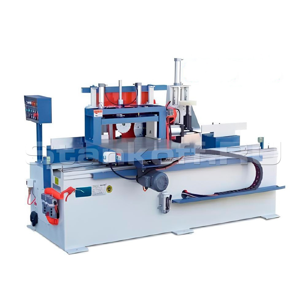

Шипорезный станок НСМ TSK-15AG предназначен для фрезерования мини-шипа последовательно на обоих концах пакета заготовок, фрезерованные заготовки поступают далее на пресс торцевого сращивания через отдельно стоящий клеенаносящий станок.
Преимущества
  • Увеличенная ширина обрабатываемого пакета
  • Гидравлическая подача заготовки
  • Мощная литая станина снижает вибрации и повышает точность обработки
  • Возможность вертикального и горизонтального фрезерования заготовок различной длины
  • Увеличенная мощность двигателя для обработки заготовок максимального сечения и повышения надёжности станка
  • Направляющие каретки изготовлены из высокопрочной легированной стали
  • Шпиндель установлен на двухрядных роликовых подшипниках серии 7207 для высокой точности и долговечности
  • Каретка приводится в движение мощным гидроцилиндром от гидростанции (в комплекте)
  • Производительность — до 130 м³ сращённой продукции в месяц при односменной 8-часовой работе
Конструктивные особенности
  1. Станина Станина коробчатой формы и усиленная балка для каретки, подвергнутые специальной термообработке, придают конструкции высокую жёсткость, обеспечивая длительный срок службы станка без потери точности обработки.
  2. Рабочий стол каретки Позволяет свести к минимуму вибрации при обработке и обеспечить надежное базирование пакета заготовок, что значительно повышает точность и качество обработанных шипов.
  3. Линейные направляющие Каретка перемещается по немецким линейным направляющим высокой точности. Конструкция исключает дополнительные изгибающие нагрузки, обеспечивая долговечность и высокое качество обработки шипов для улучшения сращённых плетей.
  4. Система подачи с регулировкой скорости возврата каретки Подача заготовок в зону резания осуществляется с помощью пневмоцилиндра с гидрокомпенсатором, что обеспечивает плавное перемещение пакета заготовок и позволяет увеличить скорость возврата каретки. Это сокращает цикл обработки и повышает общую производительность станка.
  5. Прижим пакета заготовок Прижим пакета заготовок к боковой базовой плоскости двумя пневмоцилиндрами и верхний прижим к поверхности стола обеспечивают надежное базирование заготовок и высокую точность обработки шипов.
  6. Торцовочный узел с пилой и дробилкой Обеспечивает точную обработку торца заготовки с дроблением отходов для их полного удаления через стружкоприемник аспирационной системы. Глубина обработки шипа настраивается с высокой точностью с помощью трапецеидальной винтовой пары.
  7. Высокоточный фрезерный шпиндель Применение в конструкции шпинделя высокооборотных сдвоенных радиально-упорных подшипников фирмы SKF позволяет обеспечить надежность и долговечность работы шпинделя и получить повышенную точность обработки шипов.
  8. Привод фрезерного шпинделя Фрезерный шпиндель для нарезания шипов приводится от стационарного электродвигателя через плоскоремённую передачу. Это обеспечивает стабильную и надёжную работу при обработке пакета заготовок: вибрация от двигателя на шпиндель не передаётся, благодаря чему достигается высокое качество реза и увеличенный срок службы шпиндельного узла.
  9. Точная настройка фрезерного шпинделя Настройка фрезерного шпинделя осуществляется маховиком с фиксацией, через коническую передачу и трапецеидальный винт, что позволяет точно выставить его относительно стола и обеспечить правильную геометрию шипа.
  10. Устройство смещения пакета заготовок Перемещение пакета заготовок выполняется пневмоцилиндром после обработки шипа в переднем положении каретки, предотвращая повторную обработку шипов при возврате каретки в исходное положение.
  11. Управление работой станка в автоматическом режиме Управление производится педалью в режиме автоматики или кнопкой на кронштейне прижимов, что повышает удобство и производительность работы на станке.
  12. Пульт управления станком Эргономичная панель пульта управления, встроенная в дверцу электрошкафа, обеспечивает удобство управления станком при проведении наладочных работ.
